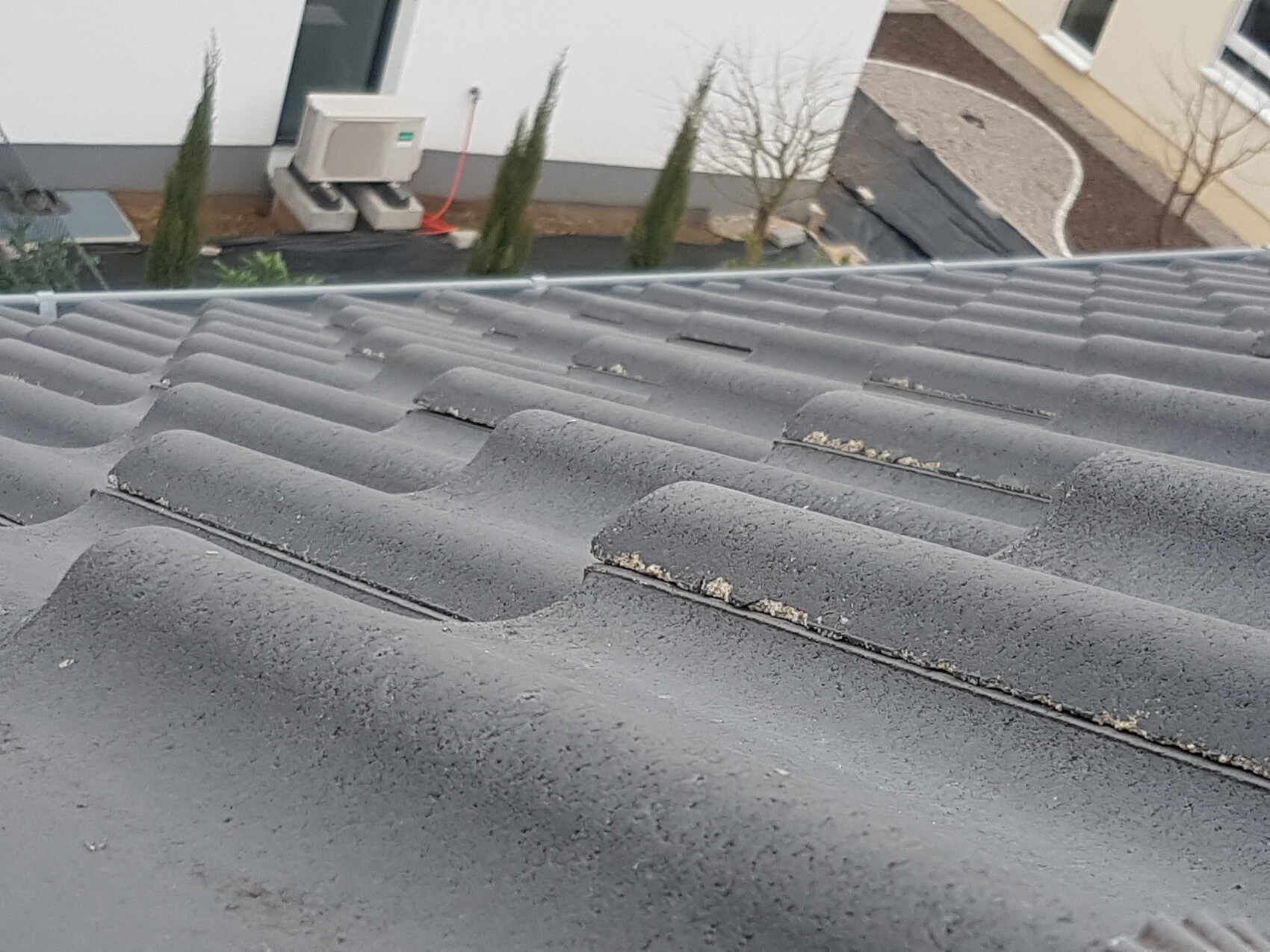

kürzlich fiel mir beim Blick übers Dach auf, dass an einigen Ziegeln seitlich die Beschichtung abgesplittert ist (siehe Anhang). Ist das normal? Das Haus und Dach sind 5 Jahre alt.

Frostschäden? Sieht so aus. Nun, das Dach wird nicht undicht werden, aber ok ist es nicht.

Bei Betondachsteinen muss man damit rechnen.
