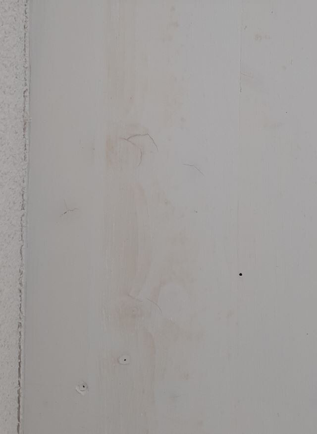

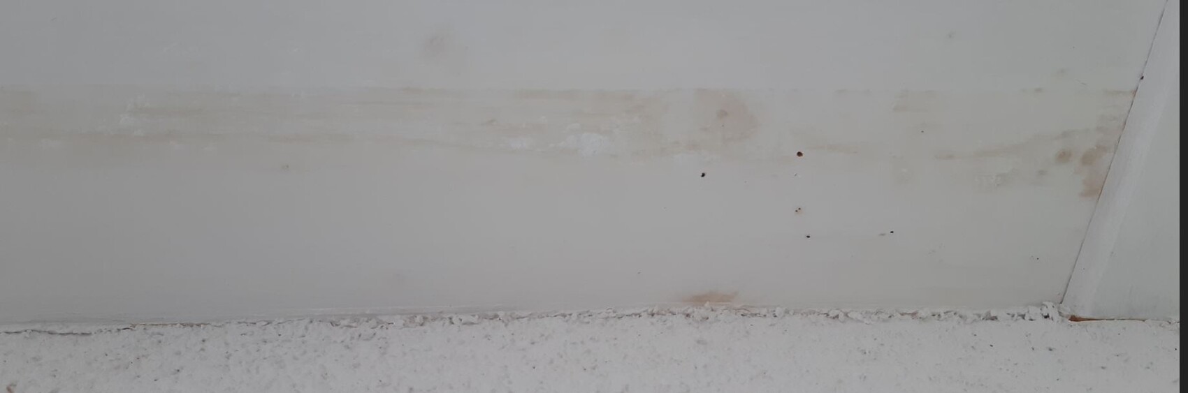

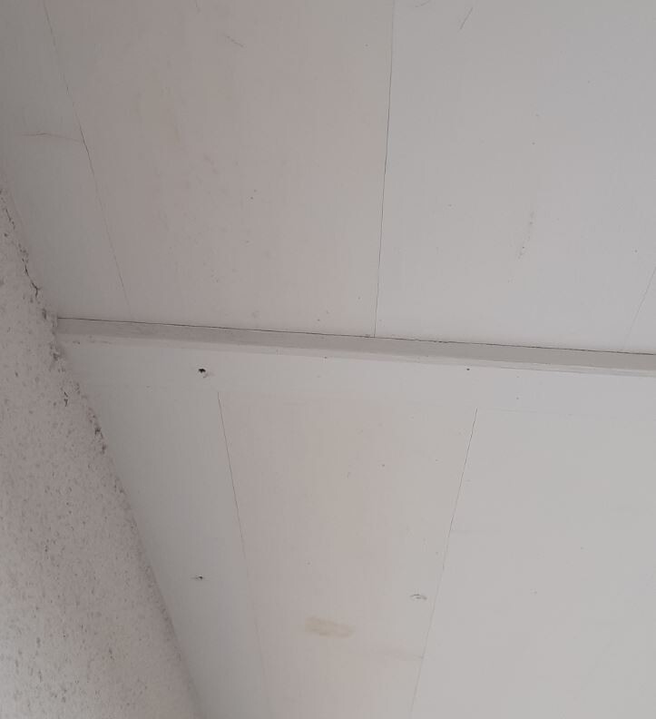

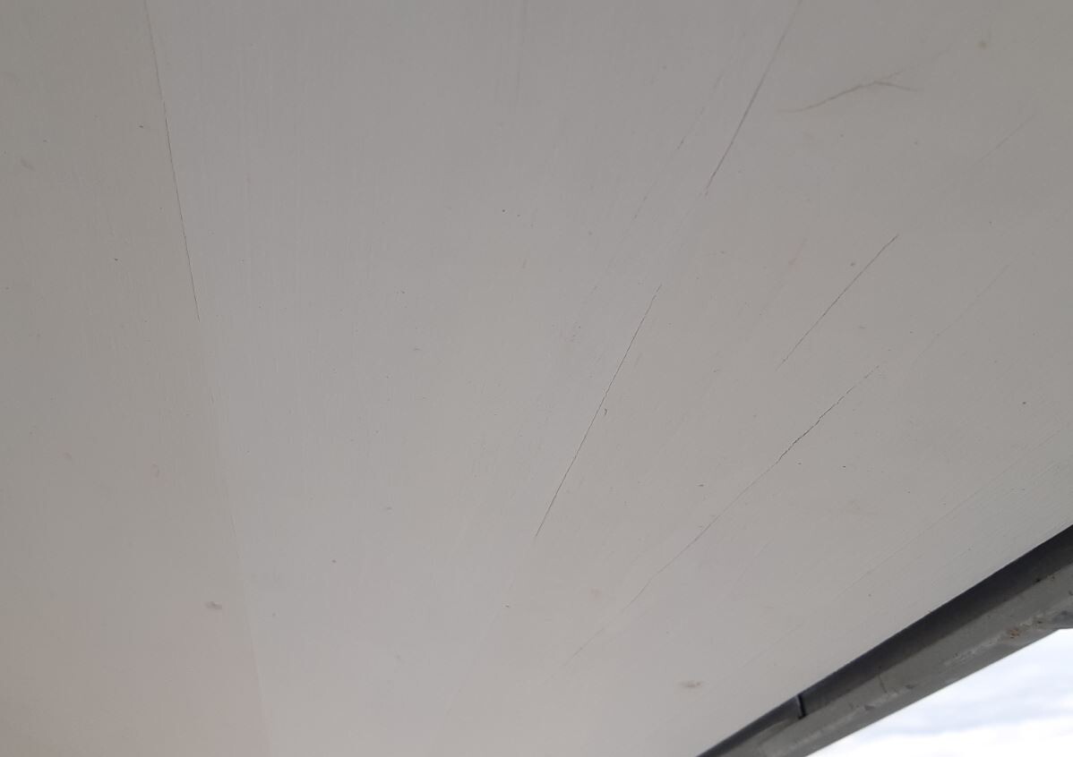

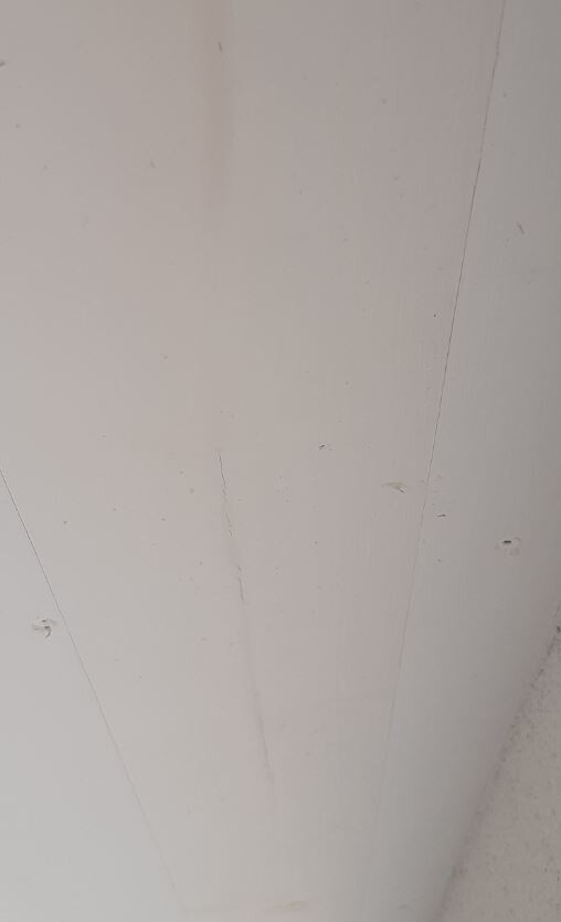

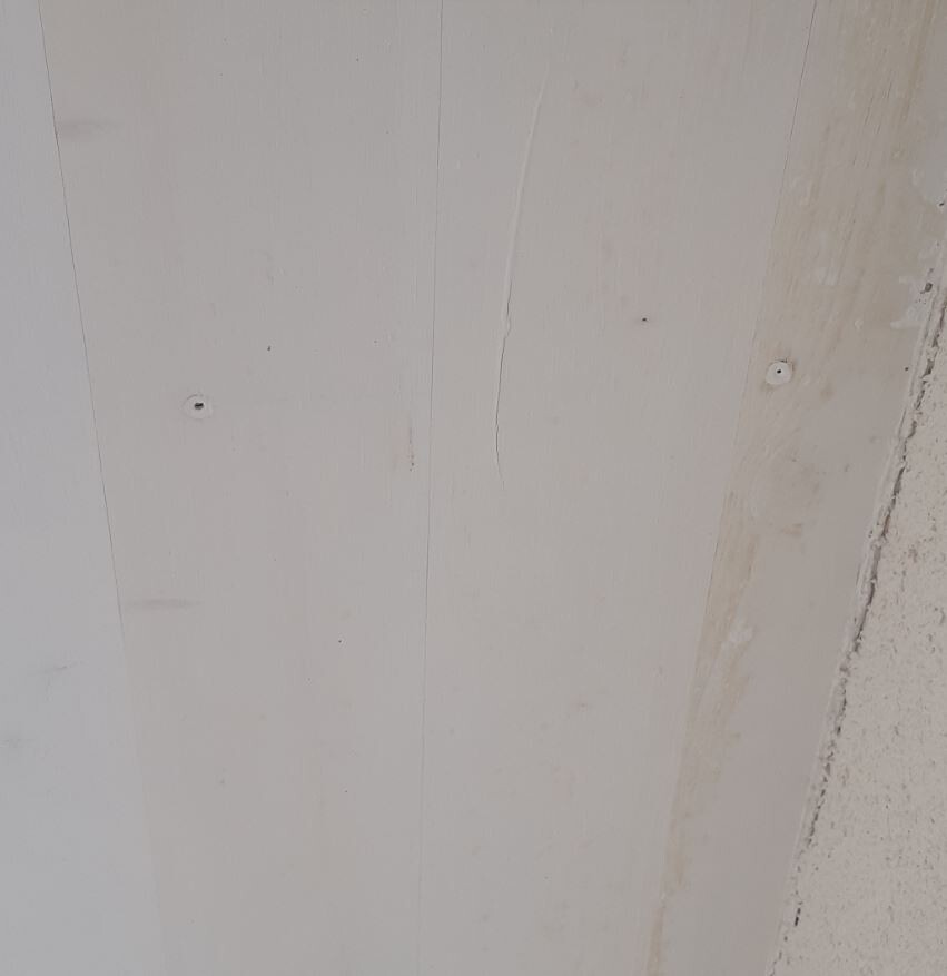

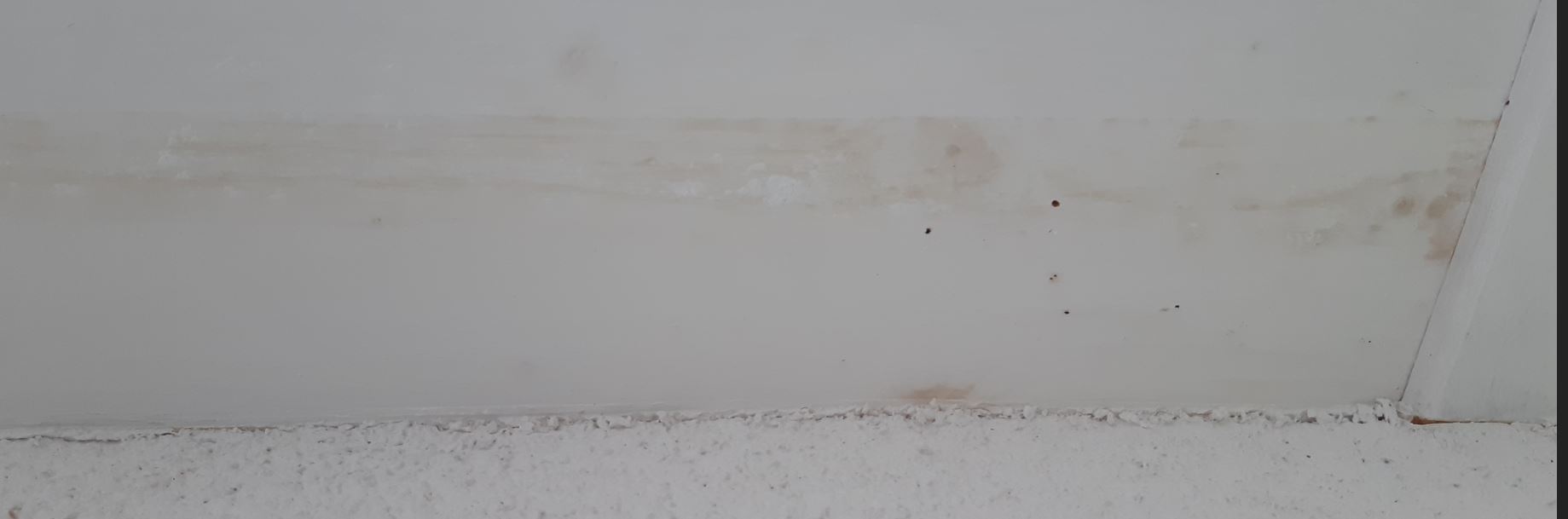

hallo zusammen,
dies ist mein erster Beitrag hier und ich würde mich freuen, wenn ihr mir helfen könntet. falls Infos fehlen, lasst es mich bitte wissen.
kurz zu meinem anliegen:
wir haben ende 2017 mit dem Hausbau begonnen. das Dach samt dachuntersichten aus Dreischicht Holzplatten wurde Mitte Dezember 2017 fertiggestellt. seit letztem herbst stelle ich Verfärbungen an den dachuntersichten fest. diese sind überall rund um das Haus zu sehen. mal mehr, mal weniger. ich kann mir bisher keinen 100% schlüssigen reim darauf machen. der Rohbauer, der die untersichten und das Dach mit machte, meinte nur "ist halt holz". unser Architekt brachte das Thema Feuchtigkeit ins spiel. fragt sich nur, wo die herkommt.
der Aufbau des ganzen dachs, von innen nach außen, ist folgender maßen:
Rigips decken
Dampfbremsfolie
24cm Sparren mit zwischensparrendämmunng
6cm weichfaserplatte
dörken delta foxx Unterspannbahn
konterrahmen / Lattung
nelskamp f 8 1/2 Ziegel
die dachuntersichten sind traufseitig an den konterrahmen der Lattung geschraubt, giebelseitig wurde die Lattung zur befestigung genutzt. die Unterspannbahn liegt auch auf den untersichten auf.
die untersichten wurdem vom Rohbauer vorgestrichen. allerdings, wie mir scheint, nur auf der sichtseite. nicht an den stirnseiten oder oben. der verputzer hat dann 2x deckend mit acrylfarbe gestrichen. sagt er. dabei war ich nicht. den gegenbeweis kann ich momentan nicht antreten.

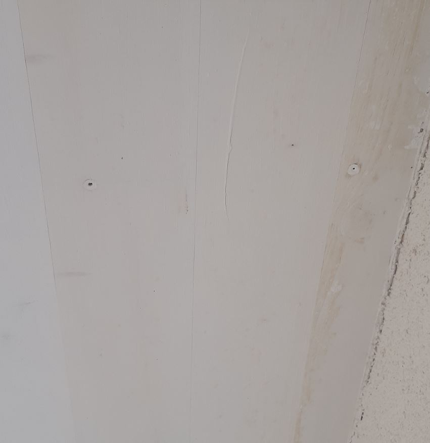

ich habe einige Bilder gemacht und hoffe, man erkennt was. zum einen sieht man die gelblichen / bräunlichen Verfärbungen. zum anderen erkennt man hoffentlich, dass man die einzelnen streifen der 3S-platten teils sehr deutlich erkennt.
hat da "nur das holz die Farbe gesaugt" oder liegt da ggf. was größeres vor?
ich freue mich auf eure Beiträge und bedanke mich schon einmal

HausiKlausi11.06.20 22:48
Ich glaube nicht, dass die Farbe ins Holz verschwunden ist, sondern eher umgekehrt. Nämlich, dass das, was zu sehen ist aus dem Holz kommt: Restfeuchte und Harz, die sich nach 3 Jahren durchgearbeitet haben. Dürfte kein Drama sein - aber auch kein Reklamationsfall. Wie drei Anstriche sieht das aber trotzdem nicht aus.
