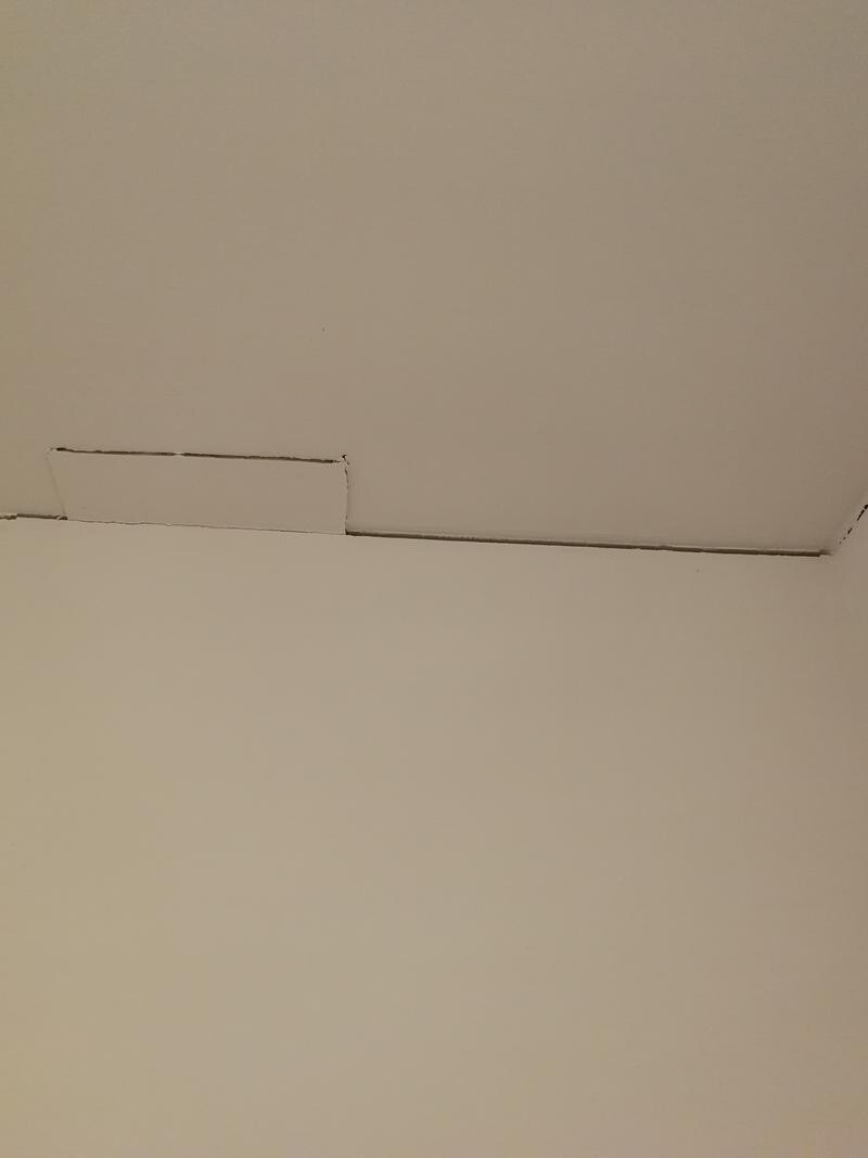

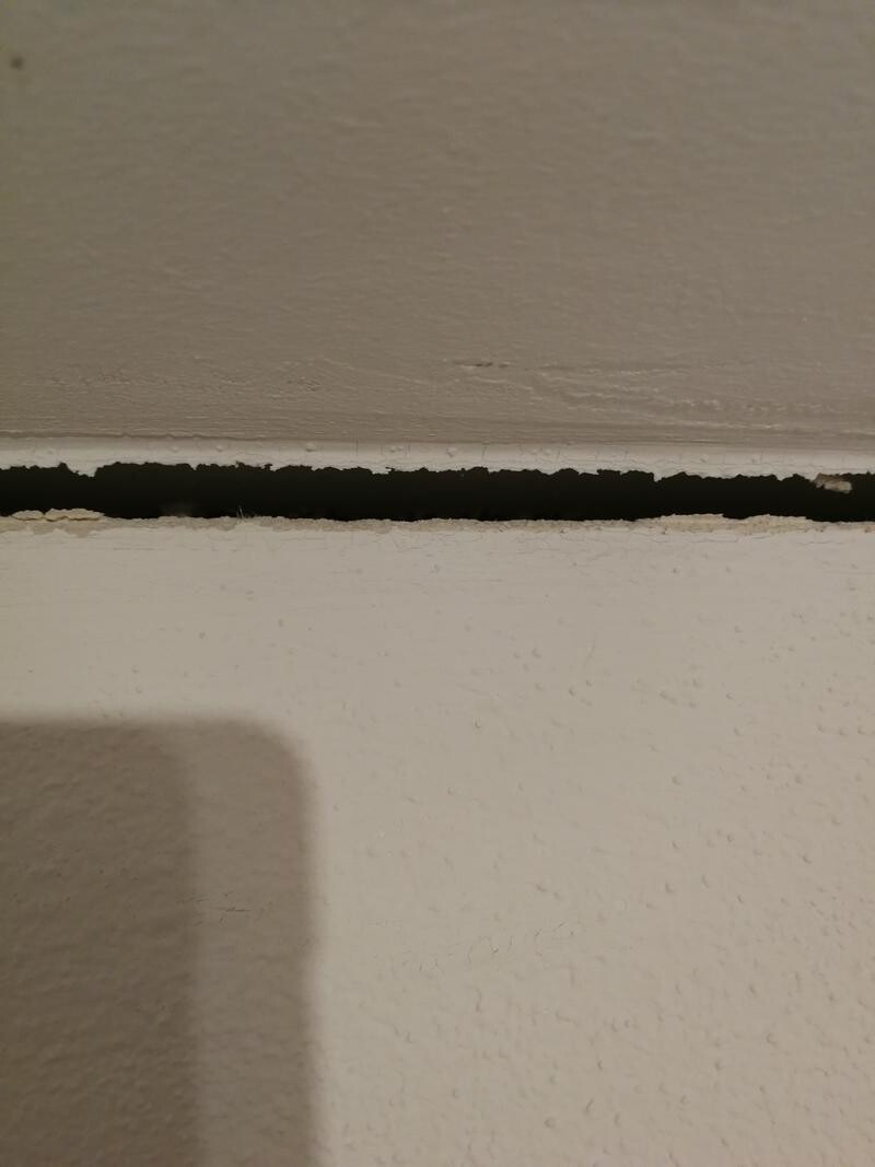

und zwar geht es um die Frage wer die Kosten trägt. Ich habe im September 2016 begonnen mit dem Hausbau, diesen auch erfolgreich abgeschlossen im Oktober 2017. Das Haus ist einstöckig. Mein Problem ist, das ich sehr große Risse zwischen Wand und Decke im Obergeschoss bekommen habe. Fast 2 cm breit. Im Obergeschoss befindet sich keine Betondecke,sondern nur Rigips. Ich habe im Sommer auf dem Dachboden OSB Platten verlegt und auf den Dachbalken verschraubt. Laut Baufirma sollte ich nur an den Seiten und am Giebel Platz zum "atmen lassen" . Das habe ich auch so gemacht. Jetzt sagt mir aber der Bauleiter, das die Risse dadurch entstanden sind, weil sich die OSB Platten ausgedehnt haben und das sie verschraubt sind den kompletten Dachstuhl nach oben verschoben haben und mich das ca. 1000 Euro kosten würde, wenn sie mir das wieder zu machen. Ich habe jetzt vor einer Woche alle Schrauben aus den Platten wieder raus geschraubt, der Bauleiter meinte das sich das wieder senken werde, allerdings ist da noch nichts passiert. Die Risse sind oben in jedem Raum. Die OSB Platten hab ich im Juli letztes Jahr auf den Dachboden verschraubt und die Risse sind im November entstanden. Kann das wirklich sein, das die Platten einen ganzen Dachstuhl um fast 2 cm nach oben verschieben? Wäre sehr dankbar für jede Antwort Da ich mich da jetzt leider nicht wirklich auskenne.
P.S. Wenn ich Bilder machen sollte, wäre das kein Problem
Vielen Dank im Voraus.
lg
ChristopherST

ChristopherST
26.02.18 20:03
Hallo truce, vielen Dank für deine Antwort und den Tipp mit den Bildern Wie du oben sehen kannst, ist das schon sehr gravierend........:-(
