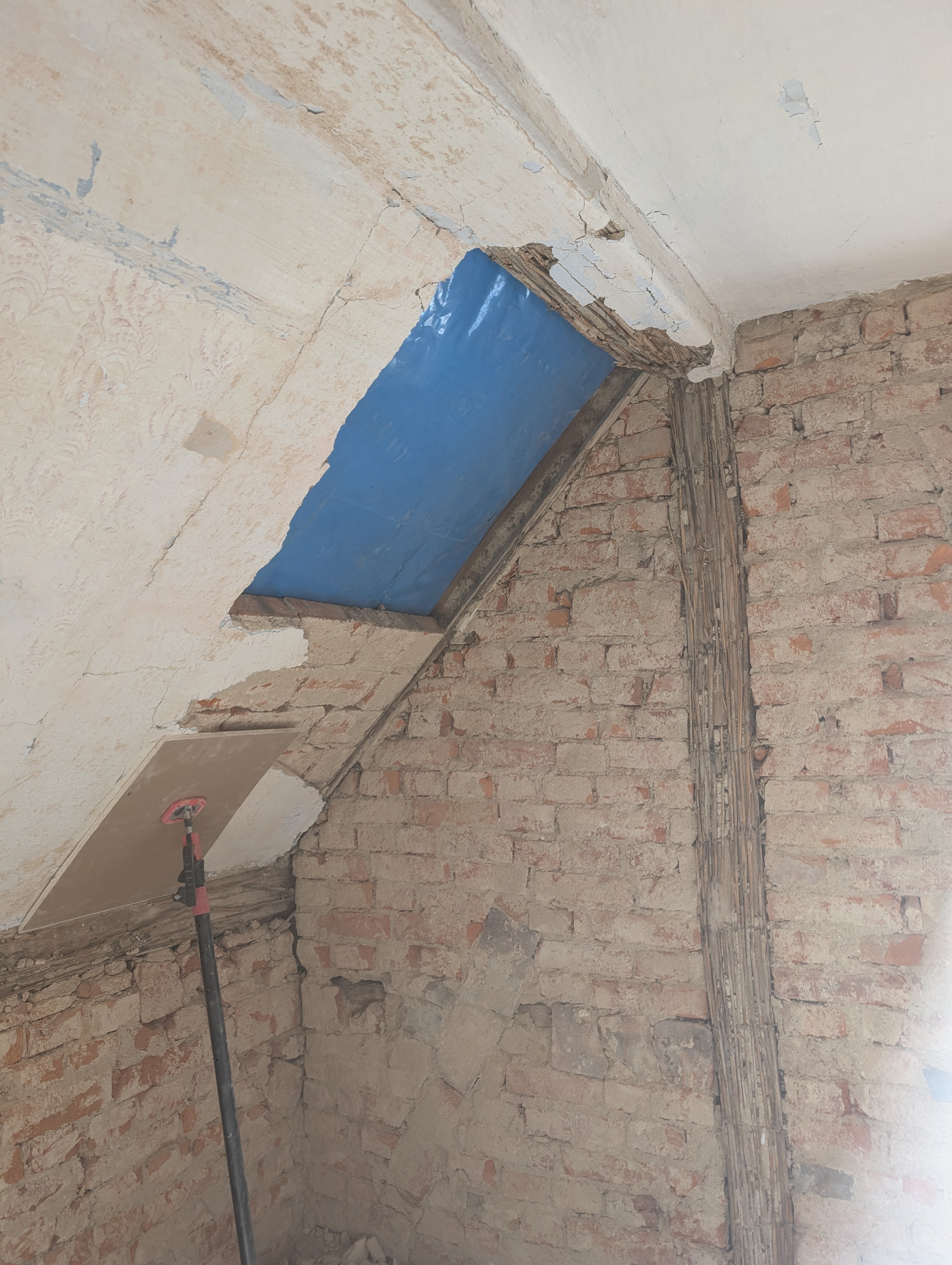

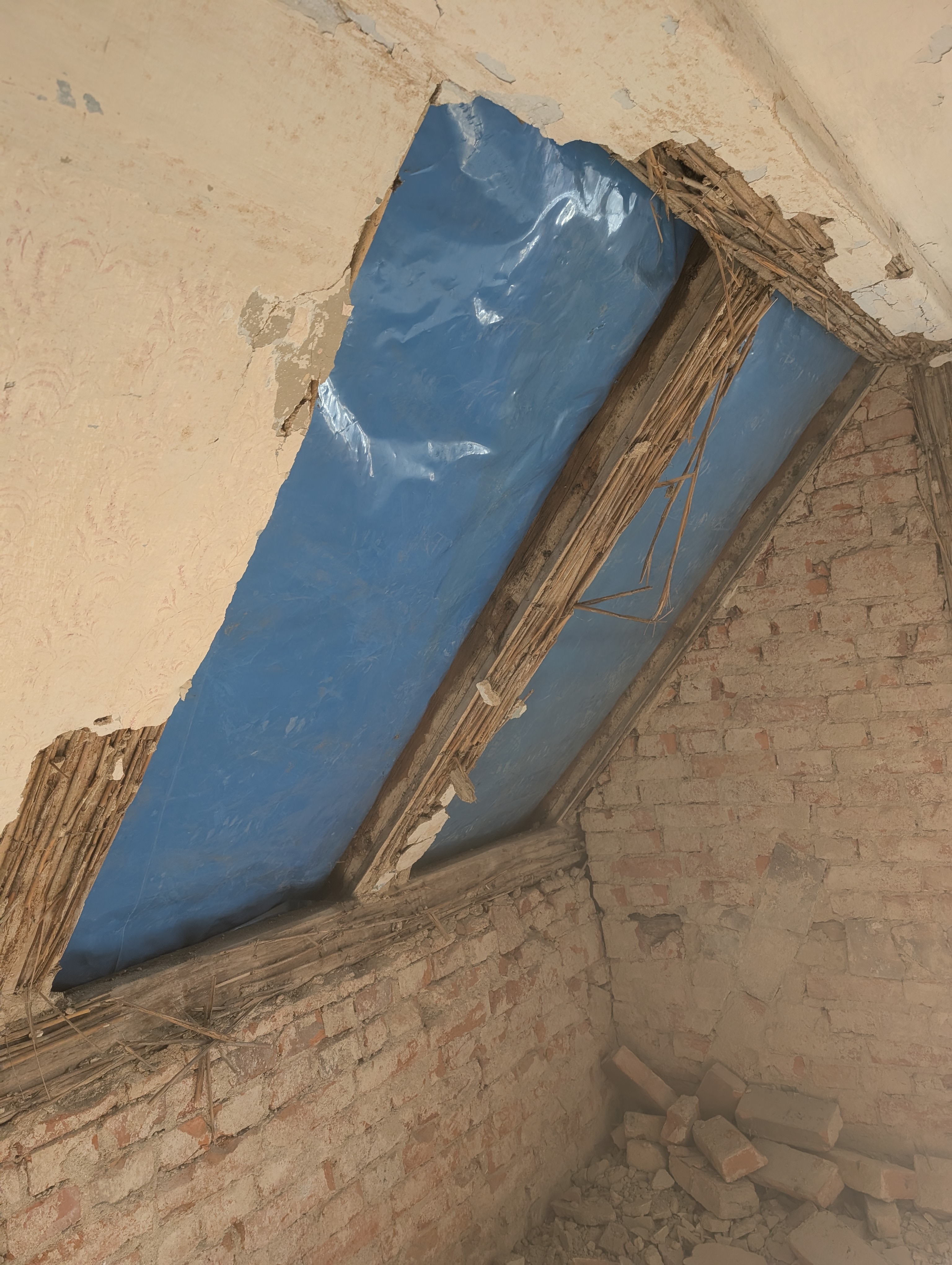

wir sanieren aktuell unser Haus Baujahr 1903. Im 2. OG gibt es eine Dachschräge, die ich gestern in Angriff genommen habe, weil krumm und schief. Die Schräge war gemauert, vermutlich noch Ursprung 1903, dahinter ist eine Dichtfolie und dahinter (mehrere Löcher, nicht von mir) anscheinend Glaswolledämmung. Das Dach selbst wurde um 2000 komplett neu gemacht. Die Steine habe ich mittlerweile alle abgetragen und nun frage ich mich, wie ich da neu aufbaue. Auf jeden Fall soll es Trockenbau mit Deckenheizung werden. Was aber zwischen bestehende Dichtfolie und Deckenheizung soll weiß ich nicht und würde mich deswegen über einen Rat sehr freuen.
Vielen Dank!

was kommt hinter der blauen Folie?
Aufbau ist von außen Windschutzfolie oder-platte, Isolierung, Dampfbremse, Innenverkleidung.
Balkendicke ist zu gering für ausreichend Isolierung.
Alles selber machen oder machen lassen?

hinter der blauen Folie (die die Dampfsperre zu sein scheint) kommt scheinbar Glaswolle
ich möchte das selbst machen

wenn die Folie eh Löcher hat , würde ich die entfernen, zusammen mit der alten Glaswolle und neu aufbauen
11ant06.03.26 12:17
"Sprich bitte in ganzen Gedanken", wir können Dir nicht in den Kopf schauen. Gerne erfreuen wir Dich hier mit Rat, aber ein bißchen mitwirken mußt Du da schon. Also das Dach ist in 2000 neu gedeckt worden - ich vermute, vom Vorbesitzer - und Du willst daran nichts abdecken, deshalb das Arbeiten von innen. Es hat hier offenbar eine Ausfachung der Sparren mit Mauerziegeln gegeben. Deren Platz wilst Du nun für den Aufbau einer neuen Verkleidung in Trockenbau nutzen, wobei eine Deckenheizung eingebaut werden soll. Du siehst eine Folie, vermutest dahinter eine Dämmung, aber näheres weißt Du nicht und verspürst keine Motivation, es zu ergründen. Das klingt nicht klug. Im durchaus wahrscheinlichen Worst Case bist Du also im Begriff, eine Dämmung zu beheizen. Die Steine hat man damals wohl als "Steinzeitversion einer Dichtfolie" gegen den durchpfeifenden Wind eingebaut. Den Dachaufbau solltest Du näher ergründen. Nicht alle Bauamtsarchive wurden in den dazwischenliegenden beiden Weltkriegen ausgebombt, es könnten also durchaus noch Bauakten vorhanden sein. Und vermutlich lebt auch der Dachdecker von 2000 noch und hat noch Fotos von den Arbeiten, die weiteren Aufschluß geben könnten. Was sehen wir hier eigentlich unter der Schräge ? - ich vermute, einen Drempel, denn Kniestöcke solcher Höhe wären damals allerhöchst unüblich gewesen. Du solltest professioneller an die Planung herangehen, außer Du hast von Geld und Zeit erheblich zu viel.
