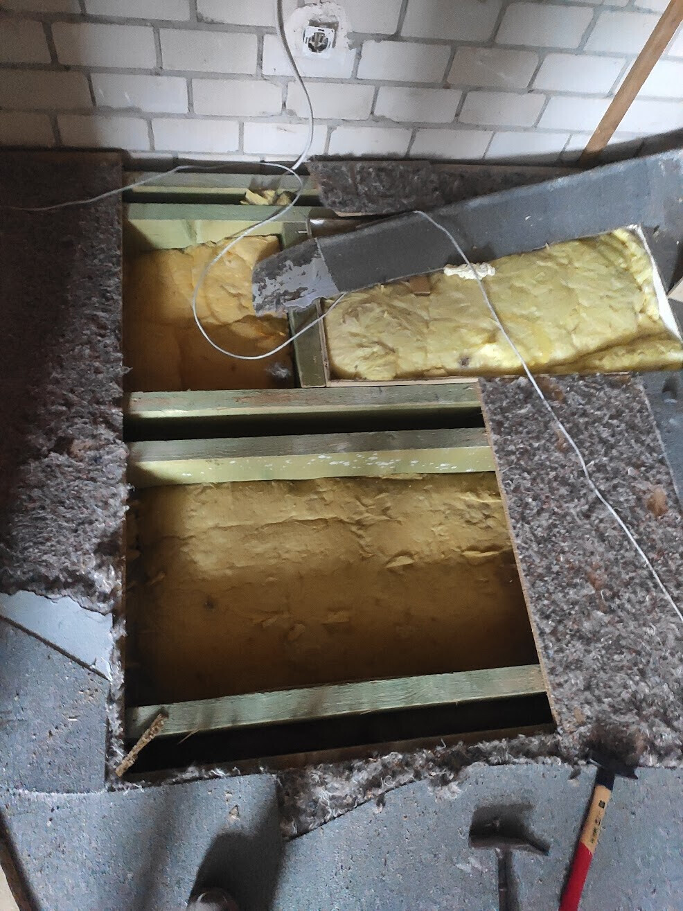

Aktuell ist der Boden wie folgt aufgebaut:
- Spanplatte 18mm
- Malervlies 1 mm
- Teppich 4 mm
- Spanplatte 16 mm
- Teppich 7mm
Baujahr 1990 und die erste Schicht Spanplatten ist im Alter des Baujahrs. Der Boden knarzt wie irre.
Ich hatte mal zwei Gipsfaserplatten Brio von Knauf draufgelegt, aber das Knarzen ging weiter. Deswegen kann von mir aus alles raus.
Zwischen den Balken liegt eine Klemmfilzdämmung und kein Blindboden für eine Schüttung oder ähnlichem.
Balkenaufbau. Die Striche sind die Balken.
Schematische Bauzeichnung mit parallelen senkrechten Linien und Maßangaben.
Offene Bodenöffnung mit gelber Dämmung, Holzbalken und Hammer daneben.
Die Flecken an den Balken sind Gips oder Mörtel oder so etwas.

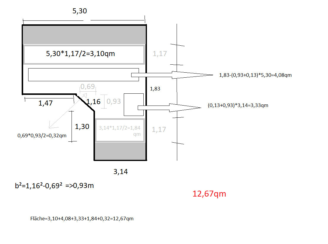

Grundriss mit Maßen, Flächenberechnungen in qm und roter Gesamtwert 12,67qm
Der Boden ist insgesamt 16qm etwas aufgerundet 17qm groß. Die 12,67qm sind offizielle Wohnfläche.
Also die Fläche hält sich insgesamt in Grenzen.
Mein Ideen sind jetzt:
Variante 1:
Knauf Gifafloor 25 mm
Trittschalldämmung
Kork oder Laminat
Variante 2: (Mein Favorit):
OSB 3 Platte in 25 mm (Laut Tabelle gehen bei dem Balkenabstand auch 22mm aber ich würde lieber auf Nummer sicher gehen.)
Trittschalldämmung
Kork oder Laminat
Variante 2 wäre mein Favorit, da OSB einfach viel günstiger und leichter ist.
Hat noch jemand ein Idee?
Welche Möglichkeite gibt es für eine ordentlich Trittschalldämmung? Kann auch ruhig etwas dicker werden. Um auf die alte Aufbauhöhe zu kommen wären noch 21 mm Platz.
Eine schwere Schüttung wäre wahrscheinlich das optimalste oder ? Gibt es dazu Alternativen, die man zwischen die Balken klemmen kann? Ich möchte ungern einen Blindboden einziehen lassen.
Die Montage der OSB-Platten wäre zur Entkoppelung auf diesen Auflagerdämmstreifen oder ?
Und dann die OSB-Platte quer zu den Balken, sprich ein Brett geht über mehrere Balken hinweg ne? Ich lese öfter, dass die Platte längs belastbarer sind als quer, aber das wird immer nur für sich gesagt. Ohne Zusammenhang bringt mir die Info jetzt nicht so viel.
Müssen die OSB-Platten zwingend mit den Balken verschraubt werden? Habe jetzt viel gelesen, dass diese auch schwimmend verlegt werden können. Das würde ich eigentlich am liebsten machen, weil Balken ja grundsätzlich viel arbeiten und so würde man die Platten von den Balken ja auch nochmal entkoppeln.
Gestern habe ich noch etwas wegen Dielen gelesen, die man alternativ verwenden könnte. Aber dann fehlt mir ja komplett die Trittschalldämmung oder gibt es da noch gute Ideen?
Unter dem Dachgeschoss befindet sich ein Badezimmer und ein Flur hauptsächlich.
Ich bin für jede konstruktive Antwort froh auch wenn sie sich nur auf Teile bezieht.
