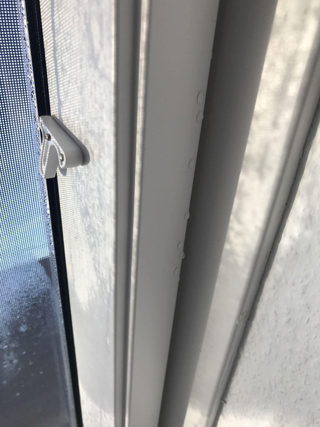

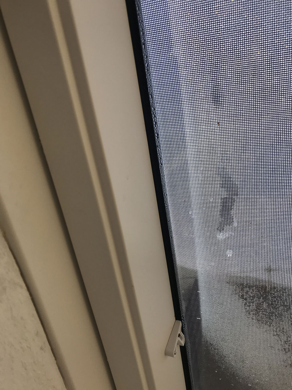

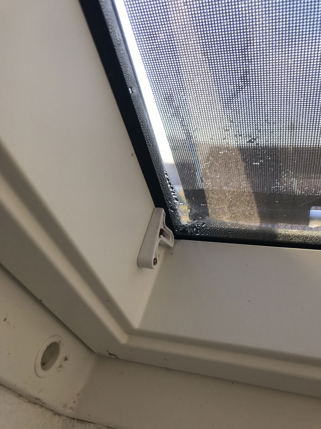

wir haben leider ziemliche Probleme mit unserem Dachfenster. Es ging letzten Winter los, als die Temperaturen kälter wurden. Wir hatten in unserem Dachfenster morgens immer einen extremen Beschlag (die ganze Scheibe war klitschnass).
Seit ein paar Tagen (jetzt da es draußen wieder kälter wird) fängt das ganze wieder an. Nach dem Winter war der Bauleiter hier und meinte natürlich wir würden nicht richtig lüften etc.
Die Wohnung wird mehrmals täglich gelüftet...
Ich habe mal ein paar Bilder angehängt, die das hoffentlich verdeutlichen. Kann sowas wirklich vom falschen Lüften (Luftfeuchtigkeit in dem Raum liegt bei etwa 50%) kommen oder liegt hier eher ein Defekt am Dachfenster bzw. der Dichtung vor?

Jede Wette: die Folie am Fensterrahmen wurde nicht richtig an die Folie unterm Dach angeschlossen und die Leibungen wurden nicht richtig gedämmt, nur irgendwelche Reste reingestopft und dann Gipsplatte dran.
Selbes Bild war in unserer Mietwohnung. Dann wurde das alles geöffnet, fachgerecht die Folien verklebt, gedämmt und seit dem ist Ruhe.
Es ist aktuell der kälteste Punkt in eurer Wohnung also kondensiert dort die gesamte Raumfeuchte.

Würde ich da von den Bildern nicht eingehen. Bei 50% Raumluftfeuchte müsste bei aktueller Verglasung und Rahmen dort keine bis wenig Feuchtigkeit vorhanden sein. Vor allem die Wassertropfen so weit innen am Rahmen deuten auf Luftundichtigkeiten hin. Vielleicht ist es nur eine Einstellungssache am Fenster. Wenn die Laibung nicht gedämmt ist, müsste vor allem dort auch Feuchte ausfallen. Sind die Laibungen, also dort wo tapeziert ist denn trocken/warm?
Fehlender Anschluss der Dampfbremsfolie in der Schräge an das Fenster alleine würde eher zu Feuchteanfall in der Dämmung und nicht am Rahmen führen. Damit dort Luft durchzieht, muss auch außen noch die Anbindung an die Unterspannbahn fehlerhaft sein. Das lässt sich leicht herausfinden durch Abdeckung der Ziegel im fraglichen Bereich. Wenn kein Anschluss vorhanden ist, kann man gleich mal die Dämmung zur Seite drücken und schauen was die Dampfsperre macht.
Allgemein kann man auch mal klassisch den Kerzentest machen - oder etwas weniger schädlich an schrägen Bauteilen mit einem Ultraschall-Luftbefeuchter schauen ob dort ein Luftstrom vorhanden ist.
Sehen soweit Trocken aus. Lediglich die Stellen, dann denen das Wasser vom Rahmen nach unten läuft sind feucht.

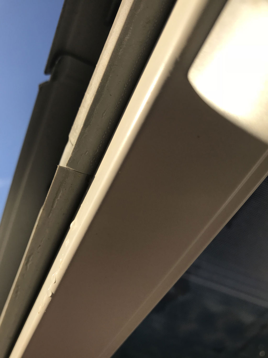

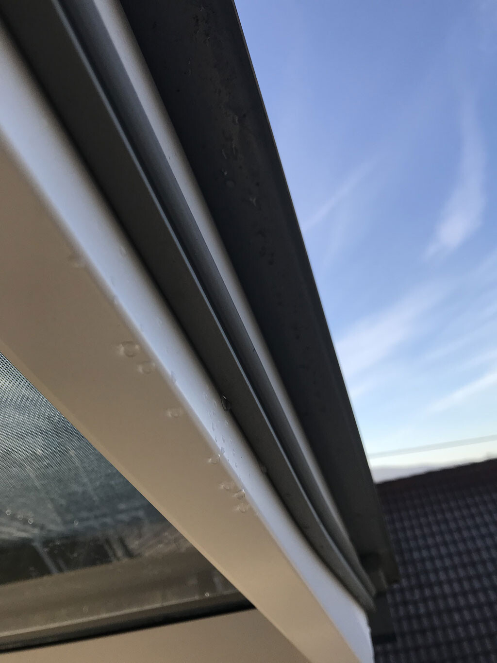

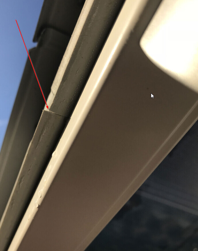

Werde ich heute Abend mal versuchen. Ich will nur mit der Kerze nicht zu nah an den Rahmen ran und einen Luftbefeuchter haben wir leider keinen hier. D.h. du meinst, dass evtl. etwas mit der Dichtung nicht stimmt? Ist es eigentlich normal, dass die Dichtung nicht am Stück ist? Es sieht nämlich so aus, als würde das Wasser dort eindringen, wo die Dichtung aufhört (ich habe es mal im Anhang markiert)

dertill, das glaube ich nicht, bei Zugluft tritt im Dachbereich die warme Raumluft aus, das wirkt wie eine Zwangslüftung und damit eher Kondensations-reduzierend. Außerdem ist das Fenster als bauliche Einheit so wie es aus dem Werk kommt i.O. Dann müssten Dichtungen beim Einbau beschädigt worden sein oder beim Transport irgendwie über Eck belastet worden sein, sodass es sich parallelogramartig verzieht. Unwahrscheinlich.
Die fehlende Dämmung kühlt den Fensterausschnitt samt Fenster ab, Glaß und Kunststoff begünstigen Kondensation aufgrund ihrer glatten Oberfläche. Die Laibung selbst bekommt dann immer die Tropfen ab und sieht nach kurzer Zeit auch nicht mehr schön aus. Abwarten was TE bzgl. Winddichtigkeit sagt (Räucherkerze oder Zigarette eignen sich auch um kleinste Luftverwirbelungen und Luftströmungen sichtbar zu machen) aber ich schätze hie liegt o.g. Problem vor.

Die zerteilte Fensterdichtung sieht nicht so dolle aus, aber irgendwo muss die Dichtung ja aufhören und Anfangen. Normalerweise ist die dann aber schräg überlappt und verklebt. Die Dichtung dient aber in erster Linie zur Herstellung der Luftdichtheit zwischen Rahmen und Flügel und wenn die Feuchte auch bei trockener Witterung auftritt kann das Wasser ja nicht von außen kommen. Zumal von oben eigentlich eine aufgesetzte umlaufende Blechkante den Regen abhält, an der gezeigten Stelle also gar kein Wasser von außen anstehen sollte.
Wenn also die Kondensfeuchte im Wesentlichen an dieser Stelle und z.B. nicht auf der gegenüberliegenden Seite anfällt, würde ich erstmal hier auf Zugerscheinungen prüfen.
