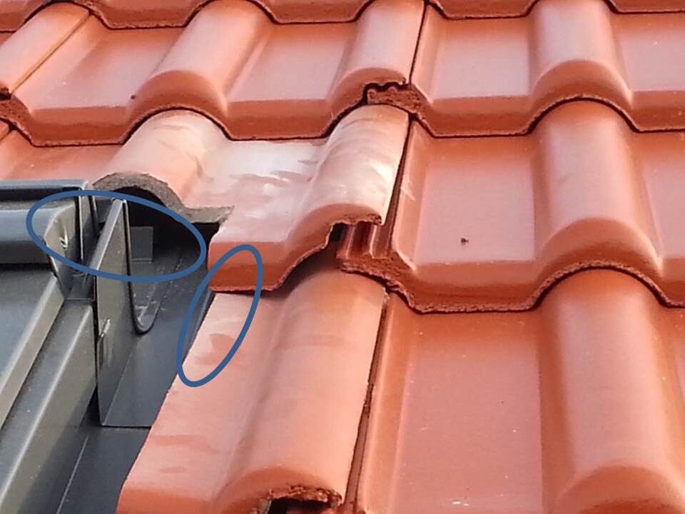

Guten Abend,
bei unserem Neubau wurden die Dachfenster eingebaut und das das gedeckt. Meine fragen wären jetzt ob die Dachplatten nicht weit über die Falze reichen sollten schon fast angrenzend an den Fensterrahmen (ovaler blauer kreis) und ob die Dachsteine nicht besser ineinander passen müssten.
Vielen Dank für Infos :-)
Grüße Jörg
Nahaufnahme rotes Dachziegel-Dachkante mit Metallverblechung an der Dachkante und Fugen

So schaut es in der Regel aus...

Der Ziegel oben Rechts neben dem Fenster sitzt nicht richtig, sieht man ja am Besten an seiner rechten Kante. Zur Überlappung über die Falz kann ich jetzt so nichts sagen, könne ich die Tage mal bei uns schauen, wie weit das überlappt.

Bis auf den nicht richtig sitzenden Ziegel sieht es bei uns auch so aus (vielleicht ein klein wenig mehr über den Rahmen des Fensters gezogen).
