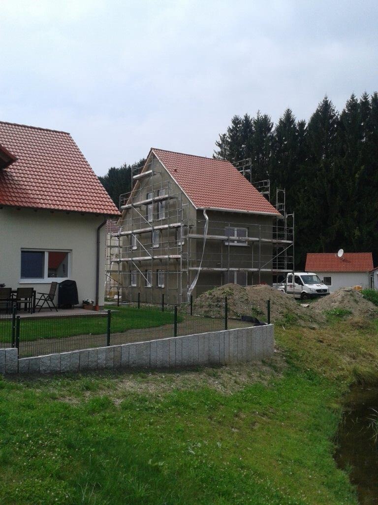

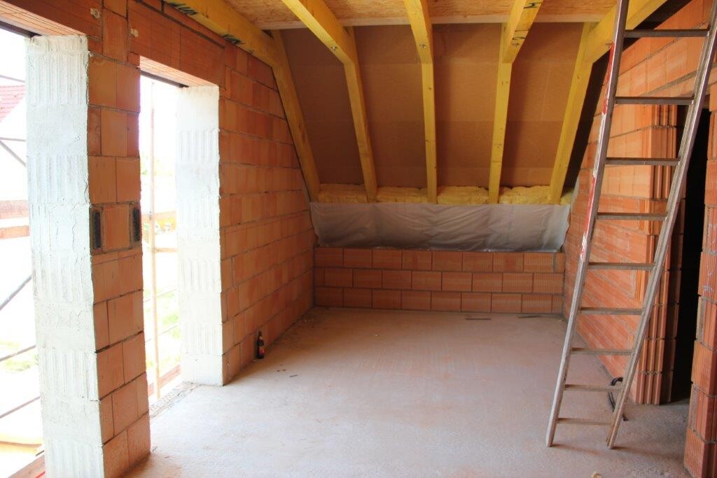

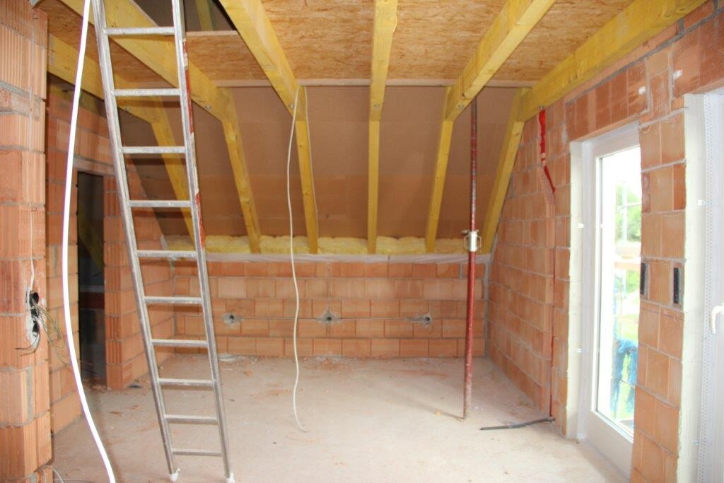

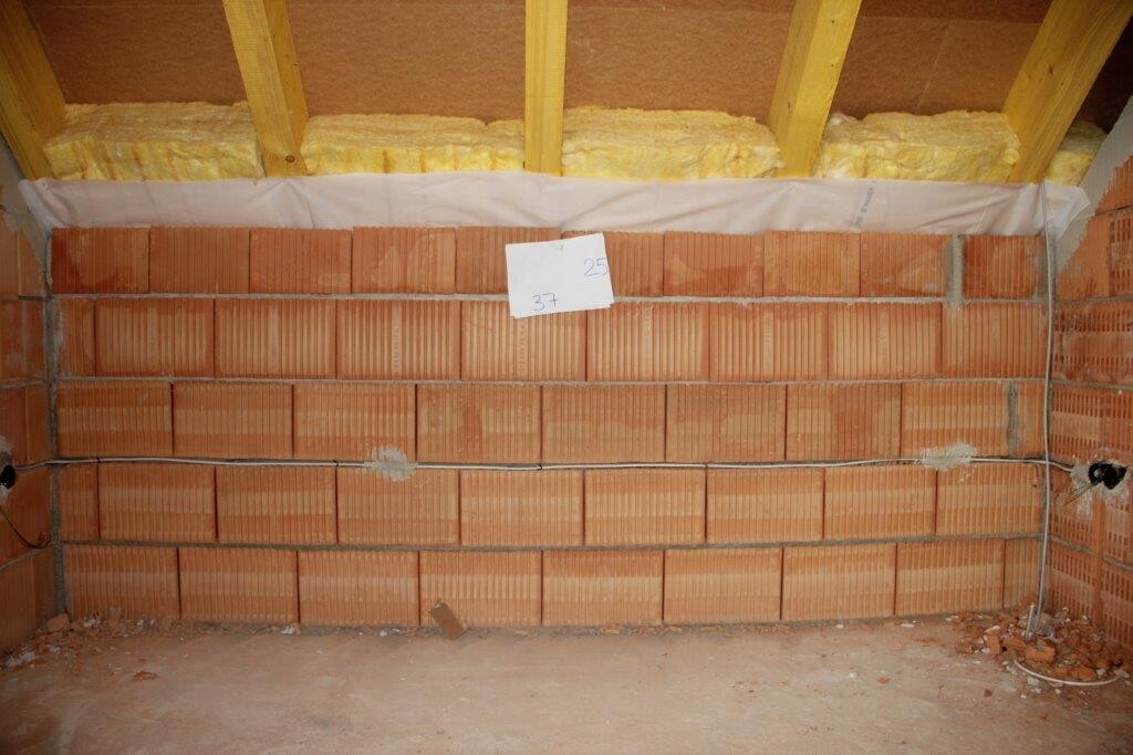

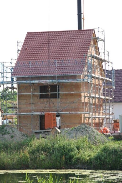

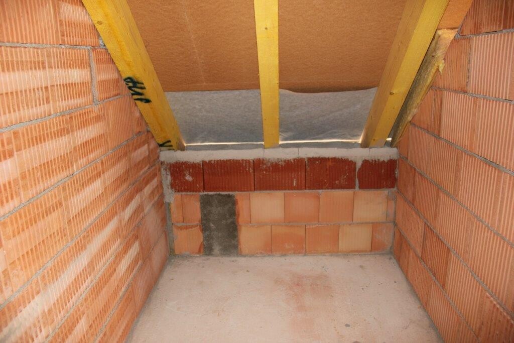

Hallo, das Dach lt. Bauvertrag: aus Bauholz GK II, imprägniert, mit Erlus E58 Dachziegel, Unterkonstruktion aus Holzwolleplatten Pavatex Isolar 35mm.
Bevor die Dachziegel draufkamen, wurde schwarze Bahn ausgerollt. Innen am Dachboden sieht man in den Ecken die Dämmung der OG-Dachteile.
Anbei einige Bilder.
Grüße, michael

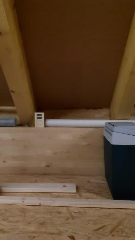

michael1978
15.01.16 08:47

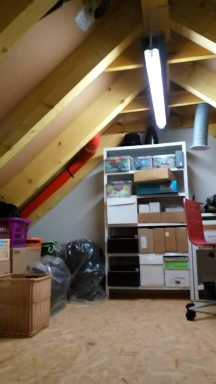

und hier noch der Dachboden
Dachboden mit Holzbalken, Regalen, Kartons und Aufbewahrungsboxen unter einer Lampe.
Dachboden mit sichtbaren Holzbalken, Holzplatten und einer Waschmaschine an der Seite

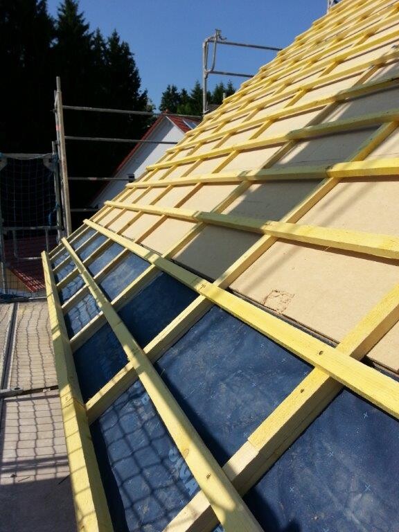

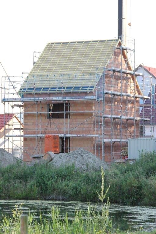

15.01.16 09:04

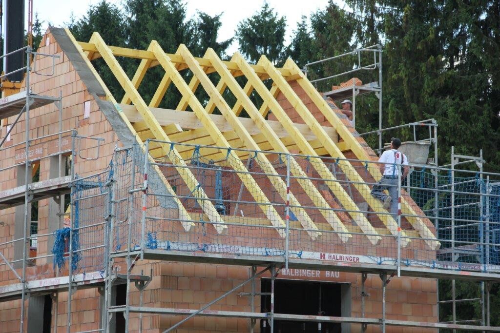

naja, so wie es die Bilder zeigen: Dachkonstruktion, darauf Pavatex Platten, und dann "gerüst" aus Latten für die Dachziegel, und dann die Dachziegel selbst
Dachkonstruktion mit Holzlatten auf Unterlage und Baugerüst im Hintergrund
Innenausbau-Baustelle: Decke mit blauem Abdeckmaterial und Metallträgern
Offene Dachöffnung mit blauer Baufolie an einer Rohbaudecke, Baustelle sichtbar.
Von Innen sieht man auf dem Dachboden nur die Pavatex Platten - keine Folie.
Anbei ein Bild vom Dach, außen, bevor die Dachziegel gelegt wurden.

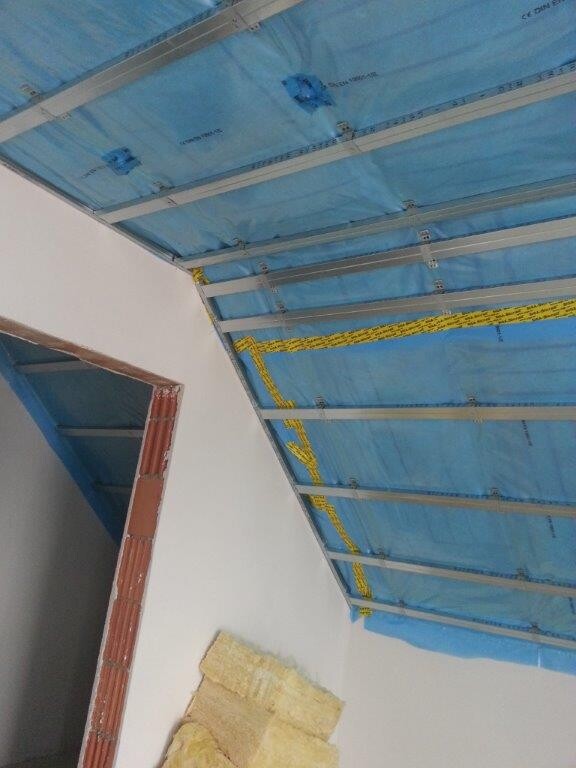

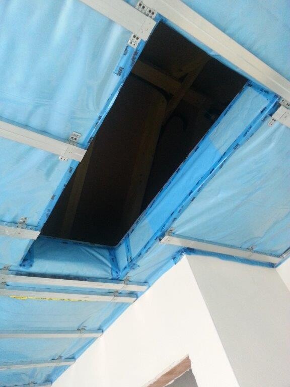

und zwei Bilde der Decke Dachgeschoss.
