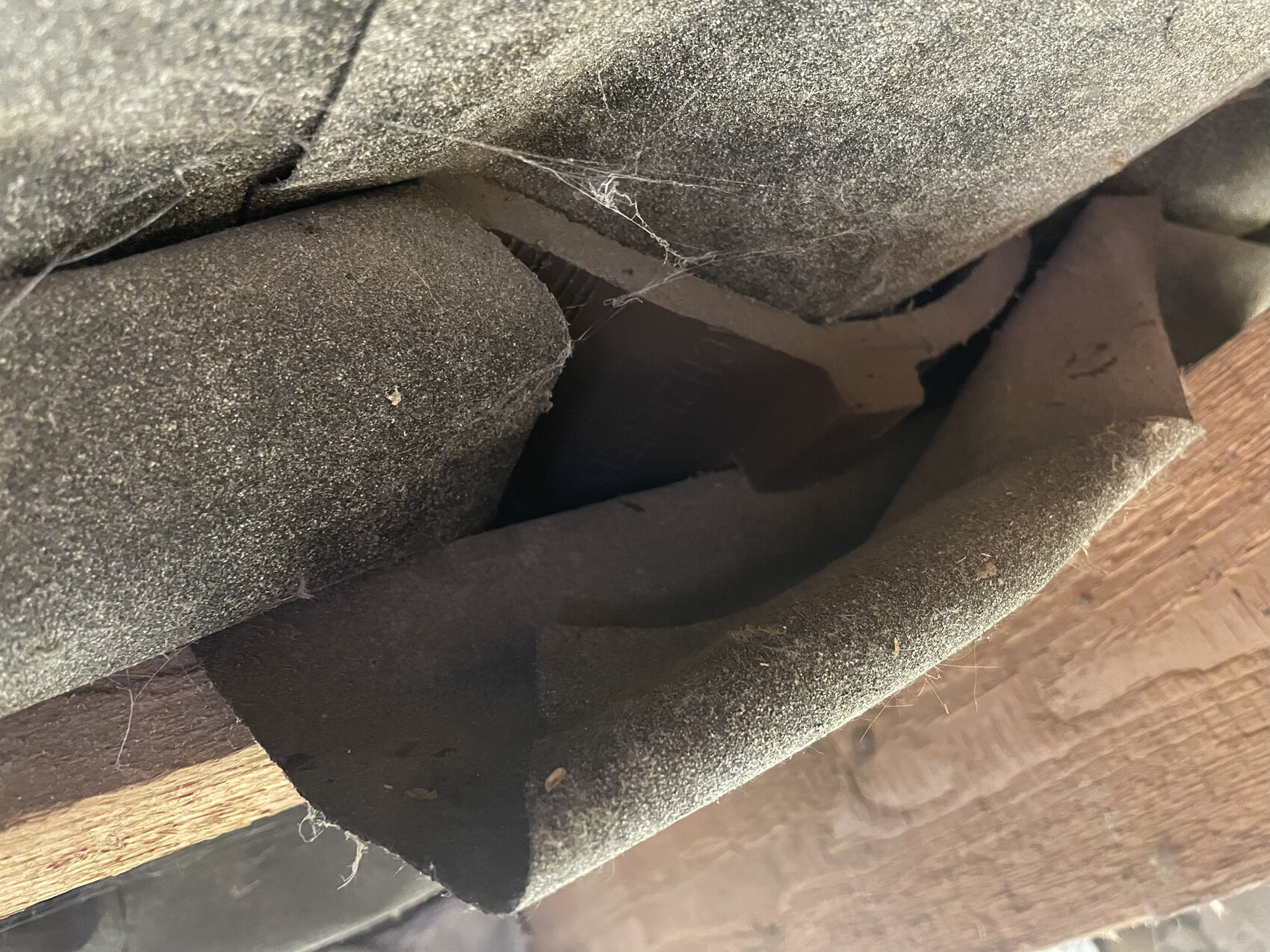

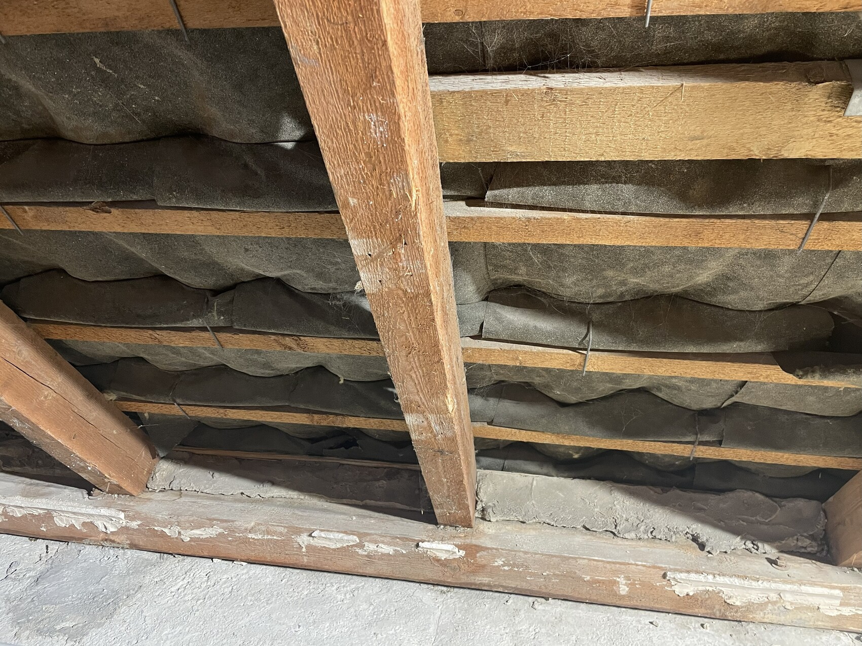

Zum aktuellen Stand. Wir haben uns endlich den langen Wunsch erfüllt und Anfang des Jahres ein Haus gekauft. Nun sind wir gerade dabei wegen einem alten Wasserschaden die Dämmung im OG in Eigenleistung zu sanieren und haben mittlerweile die alte Verkleidung sowie Dämmung von den Dachschrägen entfernt. Dabei sind wir auf den wohl damals nicht so unüblichen Aufbau mit Pappdocken gestoßen.
Im Detail war der ursprüngliche Aufbau von außen nach innen:
  • Betonziegel in "Dachpappe" eingeschlagen
  • 3 cm Lattung
  • 140mm Sparren sehr schlecht stellenweide ohne mit alukaschierter Dämmung verfüllt
  • Gipskarton- / Styropor- Verbundplatte
  • Es wurde keine Folie/Dampfsperre verbaut.

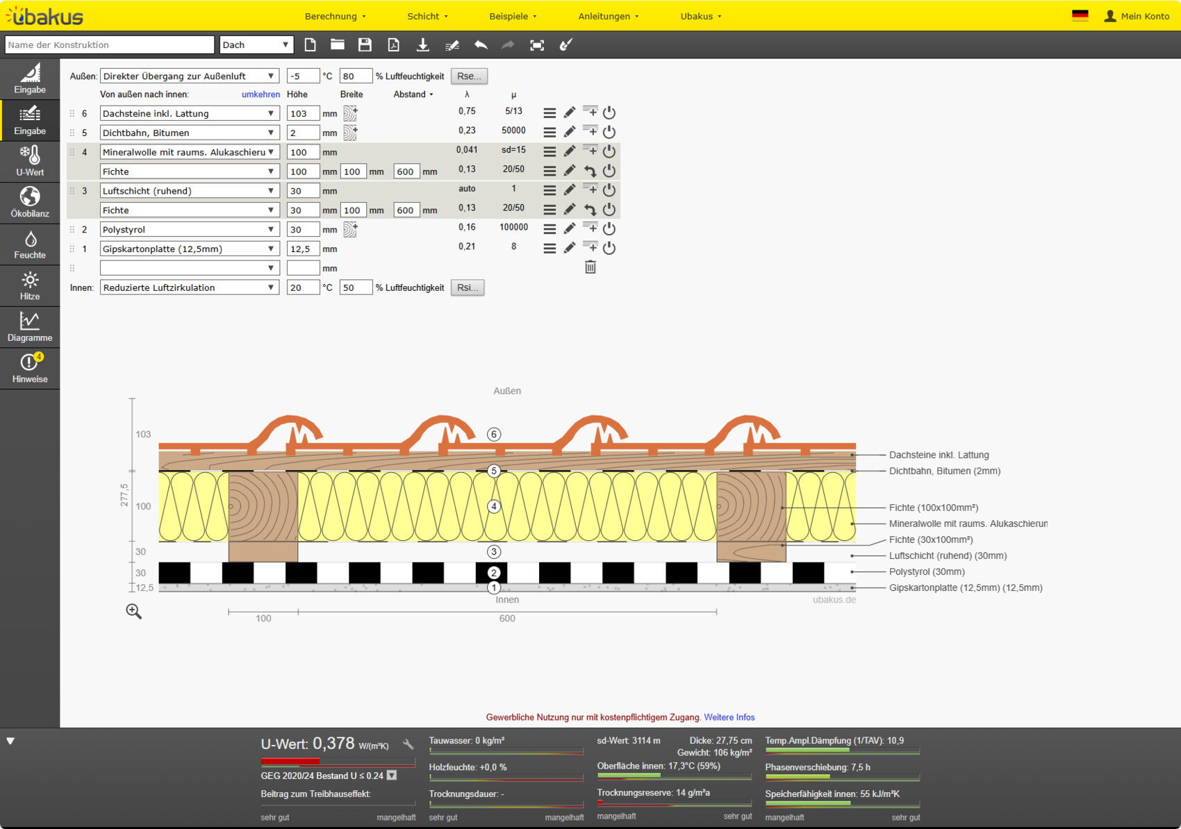

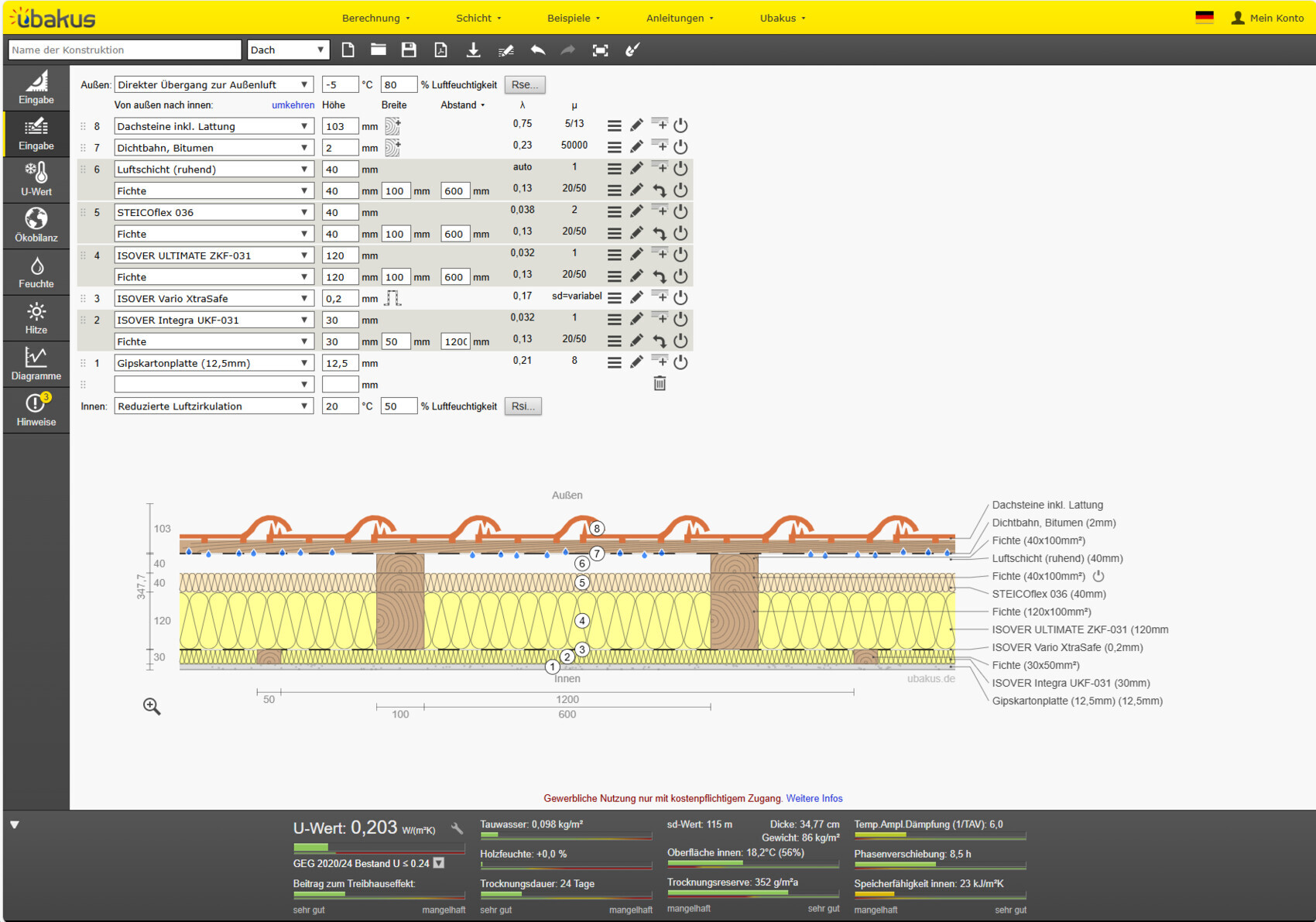

Nun soll es an den Wiederaufbau gehen. Die von unserm Energieberater vorgeschlagene Lösung dazu sieht eine Erneuerung der kaputten Pappdocken und unter den Ziegeln, einen Luftspalt, gefolgt von einer Holzfaserplatte sowie eine Aufdopplung der Sparren vor. Um mit Dämmwolle auf die geforderte Dämmstärke zu kommen.
Wir wollen die Energieeinsparverordnung einhalten und an einen U-Wert von unter 0.2 kommen. Um ggf. hineingelangte Feuchtigkeit wieder hinauszubekommen soll eine variable Dampfbremse mit einem SD-Wert von 0,3m - 25m (konkret Vario XtraSafe) eingebaut werden.

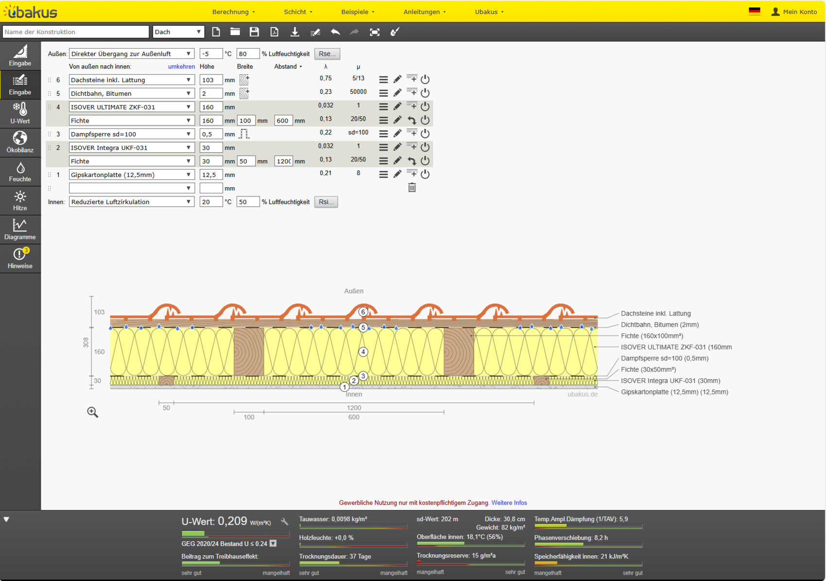

Nun war zur ein befreundeter Dachdecker vor Ort und hat vorgeschlagen die Sparren auf die benötigte Höhe aufzudoppeln und voll zu dämmen, Innenseitig dann eine Dampfsperre mit SD-Wert >100m einzubringen. Er begründet dies damit, dass unser Dach nach altem Standard ein sowieso nicht belüftetes Dach wäre wo eine Belüftung bei Verwendung einer Dampfsperre nicht notwendig sei.
Diese Lösung wäre uns wegen des geringerem Raumverlustes lieber. Ich mache mir jedoch sorgen um ggf. hineingelangte Feuchtigkeit.

Anbei zwei Fotos
Dachboden mit Dämmung: Dämmplatten liegen zwischen Holzbalken
Nahaufnahme von staubiger Dachpappe und Holzbalken in einer Dachkonstruktion.
Ich habe versucht die Aufbauten zu vergleichen, kann die Ergebnisse jedoch nicht wirklich einschätzen.
Querschnitt eines Dachaufbaus mit Daemmung, Dachziegeln und Gebaeudehuelle zur Energieanalyse
Querschnitt einer Dachkonstruktion mit Ziegel, Dampfbremse, Dämmung und Holzkonstruktion.
Schnitt durch Dachaufbau mit Dämmung, Latten, Dichtbahn und Innenausbau
