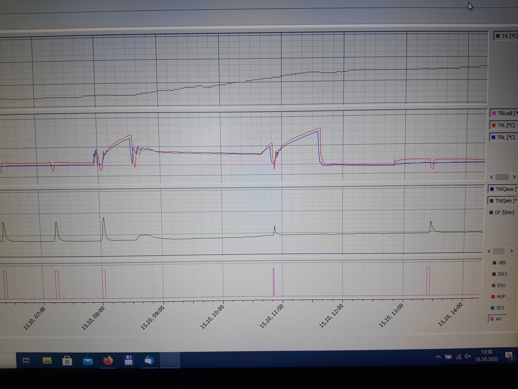

auch ich würde gerne noch etwas an den Einstellungen meiner Wärmepumpe feilen. Dazu hier die aktuellen Einstellungen:

Warmwasser ist auf 47°C mit Zirkulation Morgens 3h und Abends 4h eingestellt. Zirkulation 5min an, 55min aus.
Konkrete Fragen:
- Wir haben immer wieder den Fehler 724 (Tempdiff abtauen >15k). Der Techniker meinte ich soll das ÜV etwas aufdrehen, die Energie im Heizkreis würde aktuell zum abtauen nicht ausreichen. Das ist doch Schwachsinn oder? Woran kann der Fehler noch liegen?
- Der Durchfluss im Badezimmer ist relativ gering und natürlich ist dort auch am wenigsten Rohr/m2 verlegt. Wie kann ich den Durchfluss dort etwas höher bekommen?
Alle Stellantriebe sind vollständig offen. Die Heizung steht im UG, das problematische Bad im OG am letzten Kreis im Verteiler.

Kann es mit dem Überstromventil zusammenhängen? Beim letzten Technikerbesuch hat dieser das Ventil ein gutes Stück geöffnet.
Daniel-Sp
16.10.20 13:33
dann hättest du vermutlich das problem auch beim Abtauen im Heizmodus haben
kannst Du ein DTA zur Verfügung stellen?

Ja, Link kommt per PN
Daniel-Sp
16.10.20 14:00
Laut DTA hat das Abtauventil nicht geöffnet. Aber im Heizungsmodus funktioniert es. Da muß ein Techniker ran. Frag mal beim Hersteller an
