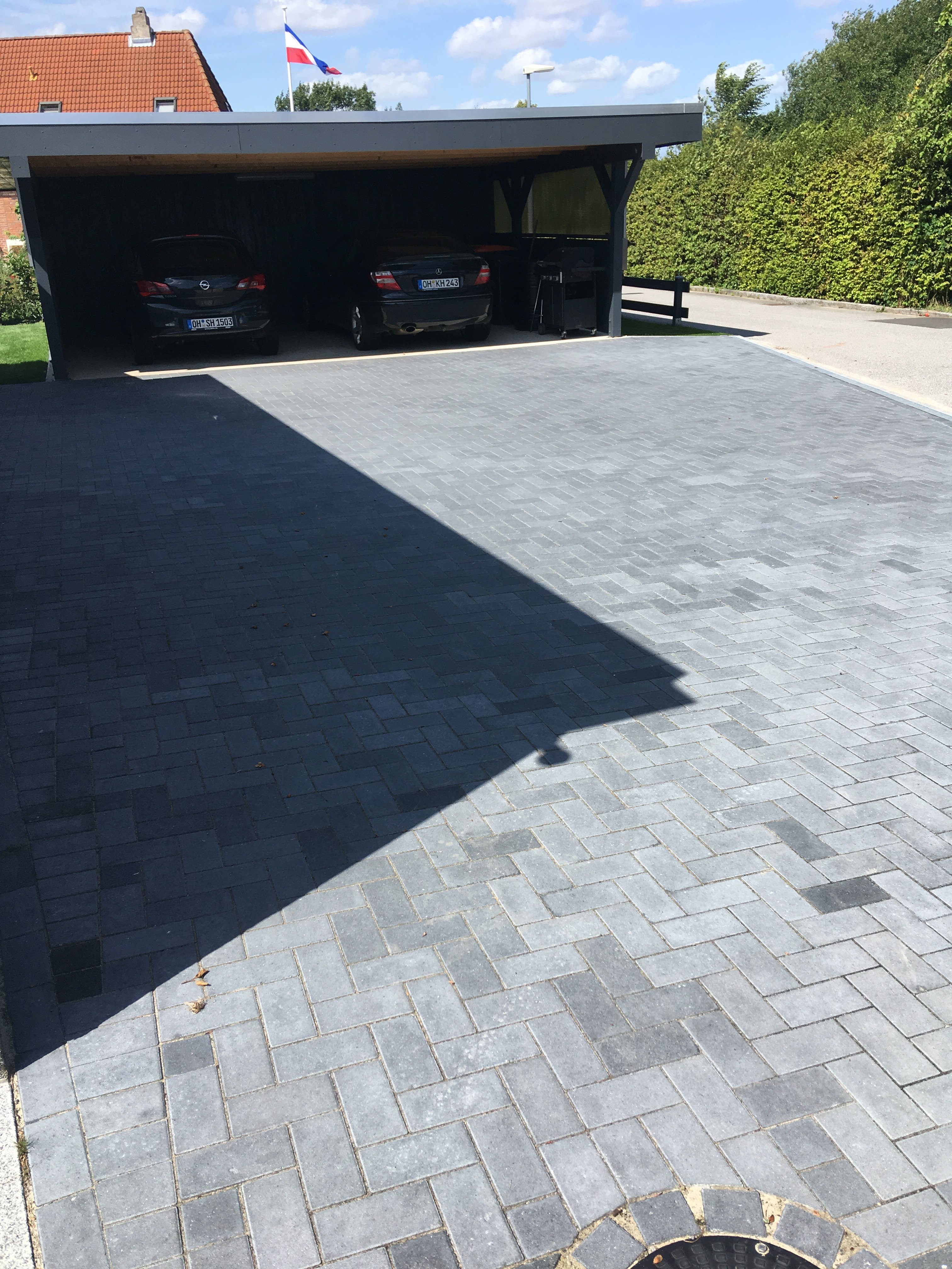

Carport ist besser wegen der Belüftung bei einer geschlossen Garage kann die Feuchtigkeit schlechter entweichen. Nur mal so zu Info: Ein Garagentor für eine Doppelgarage oder Doppelcarport kostet um die 2400Euro. Ich habe auch ein Carport in der Größe 7x7 gebaut mit Dachüberstand ist es 8x8 Meter.
