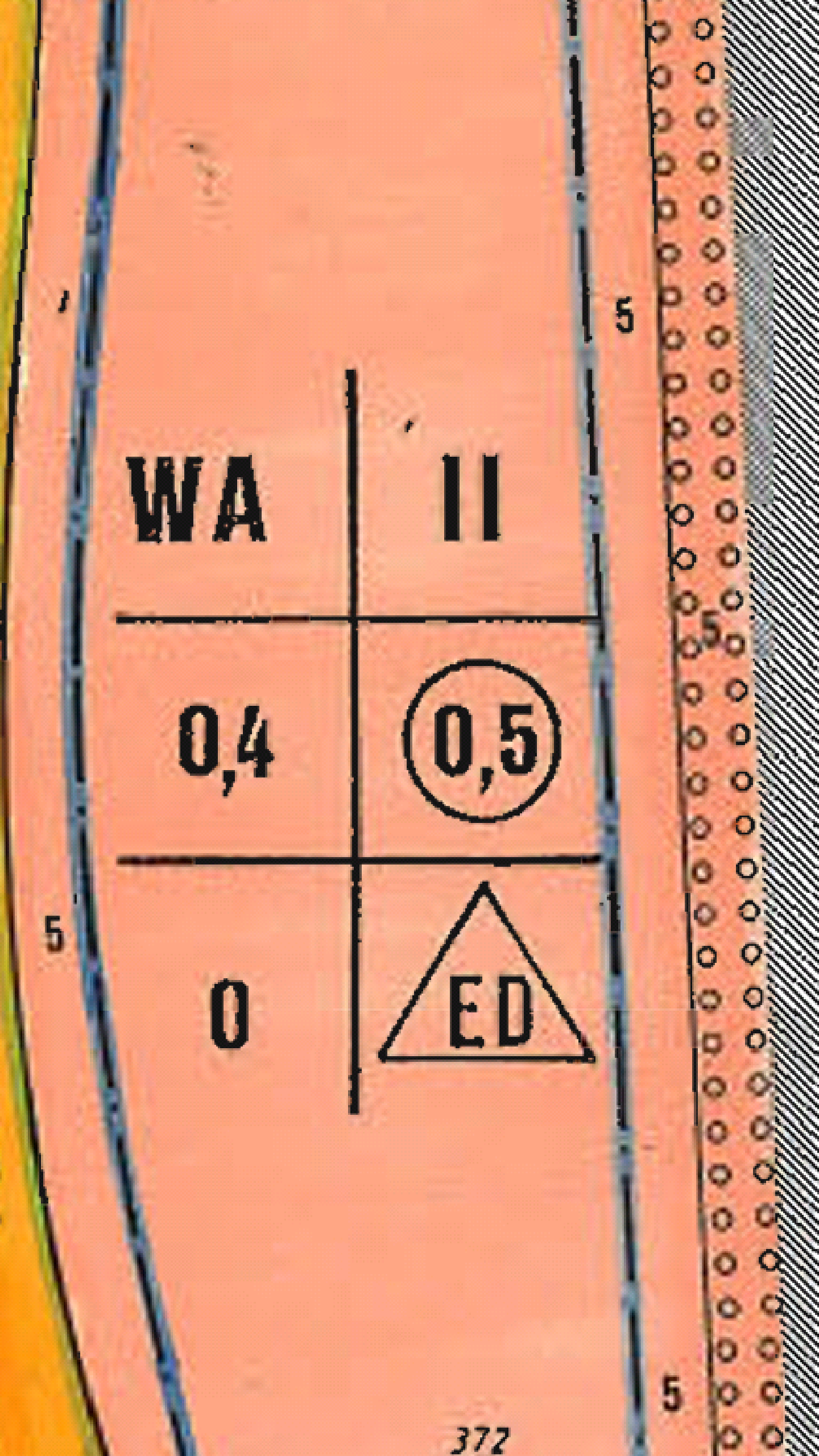

Unser Einfamilienhaus so wie wir es gerne hätten kostet ca. 240.000 € ohne Grundstück und Nebenkosten. Unser Plan war zuerst einfach ein Geschoss höher zu bauen, aber laut bebauungsplan darf zwar II geschossig gebaut werden allerdings liegt die Traufhöhe bei 4m, an der Straße gerechnet. Wenn ich jetzt logisch überlege kommen wir da nicht ganz hin. Mit 2 geschossen und einem Wohnraum unter dem Dach von ca. 65 qm.

Budget wären ca. 320.000 € für das Haus. Der Bebauungsplan ist als Anhang eingefügt. Bzw die wichtigen Sachen. Falls jemand noch eine andere Alternative sieht, wäre ich für Vorschläge sehr dankbar. Der Bauart ist NDS.

Das kommt auf die Größe des Einfamilienhaus an; bei erlaubter DN bis 45° und Drempel ca. 1.00 m im Rohbaumaß entstehen im DG häufig sehr schöne Räume. Ich bin jedoch sicher, daß sich Deine 130 qm auf EG + OG beziehen, sodaß 75% von der Fläche OG für das DG weit entfernt von 65 qm sein werden.
