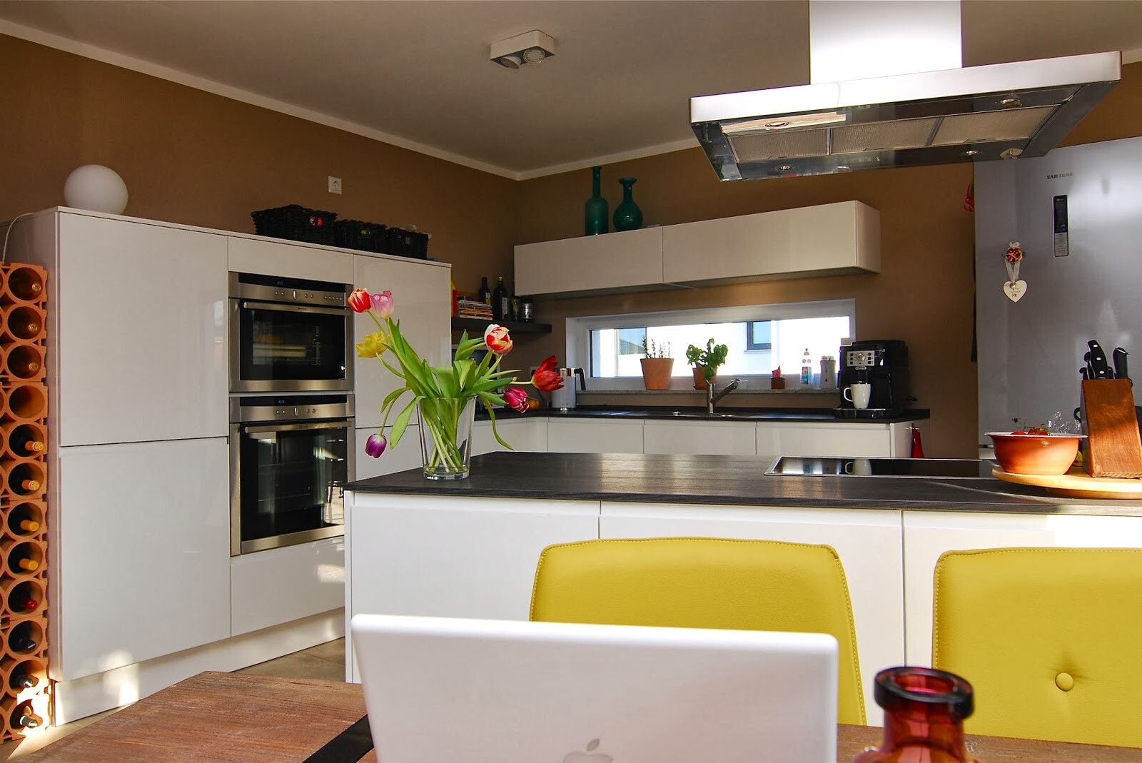

18.09.14 22:43
Nolte! Ohne Kühlschrank 🙁
Moderne Küche mit Insel, Backöfen, Weinregal, Tulpenvase auf der Arbeitsplatte
DNL
18.09.14 22:57
Die ist aber schick. Nobilia sieht auch nicht billig aus, ist aber tendenziell etwas günstiger.
