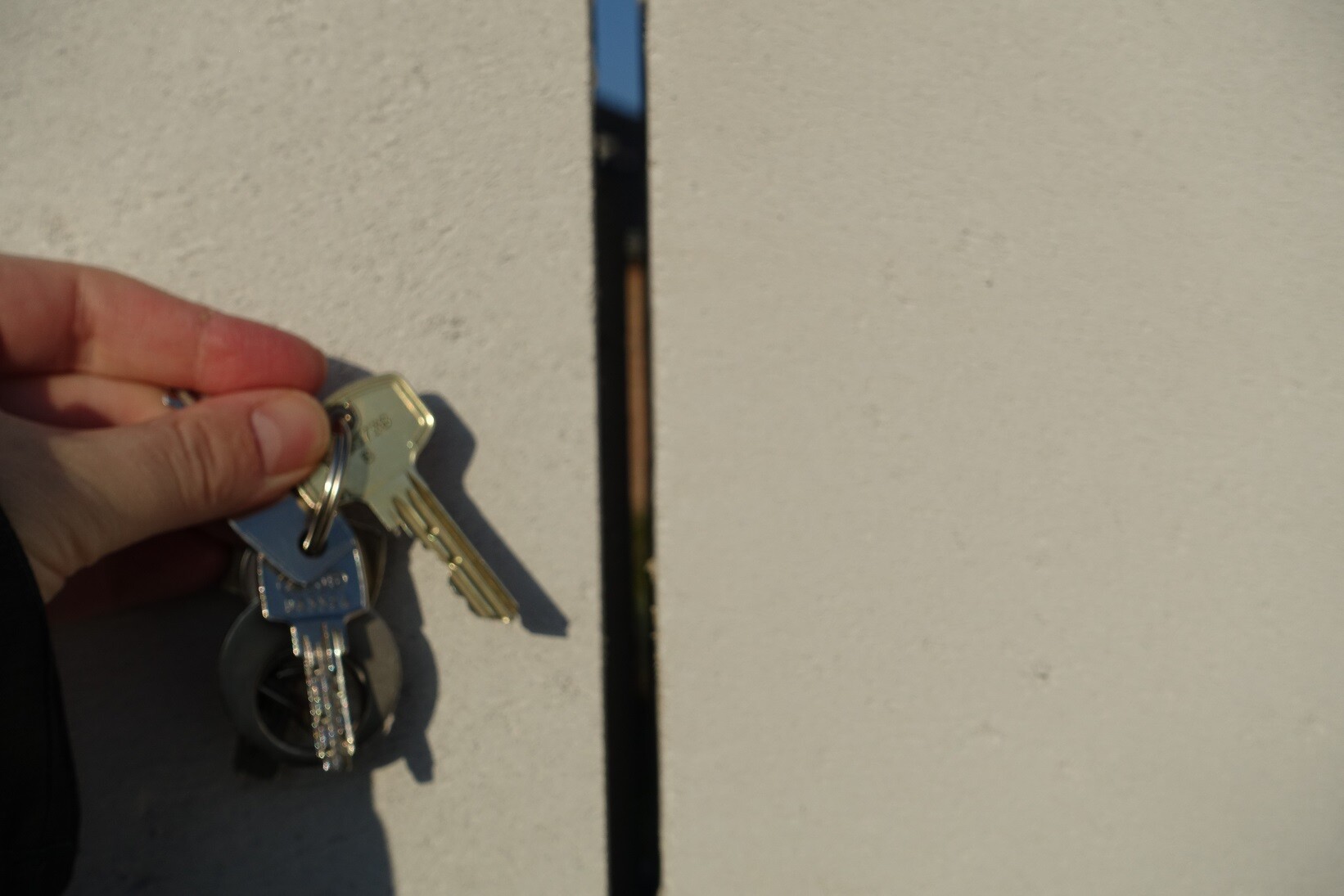

Moin.
Wir bauen gegenwärtig einen Neubau (KfW40) mit Außenwänden aus Porenbeton (17,5cm), die später nach Anbringen der Isolierung verklinkert werden sollen. An mehreren Stellen sind beim Aneinanderfügen geschnittener Porenbetonsteine relativ breite (ca. 1cm) Stoßfugen entstanden, die im Moment noch offen sind. Der Bauleiter sieht hierin kein Problem. Die Spalten würden später außen vermörtelt und innen durch das Verputzen luftdicht verschlossen.
Ist bereits das Auftreten solcher Fugen ein Mangel oder ist das unproblematisch? Wird die Isolierung hierdurch beeinträchtigt. Ist das geplante Vorgehen zum Verschließen regelrecht? Oder muss anders vorgegangen werden?
Vielen Dank!

Die Stoßfugen sollten nicht breiter als 3 mm sein und müssen nicht vermörtelt werden. Stoßfugen, die breiter als 5 mm sind, müssen mit geeignetem Mörtel verschlossen werden.
Maurer sind keine Filigrantechniker! Entspann' Dich
Dein Bauleiter hat Dir doch die richtige Vorgehensweise erklärt - weshalb glaubst Du ihm nicht?
Grüße, Bauexperte

Werden bzw. müssen diese Stoßfugen noch mit irgendwelchem Material gefüllt werden oder reicht dann das verputzen innen wie außen? Haben heute auch mehrere Stellen mit diesen Fugen festgestellt und dachten im ersten Augenblick an Pfusch Laien eben
Legurit
14.11.16 21:29
Ganz so abwegig ist der Gedanke nun nicht... wäre das deine einzige Dämmung und würde der BU dort Zementmörtel reinschmieren hättest du da eine Wärmebrücke.
Bieber hats ja geschrieben - sollten wohl mit geeignetem Mörtel verfüllt werden deine Fugen.
