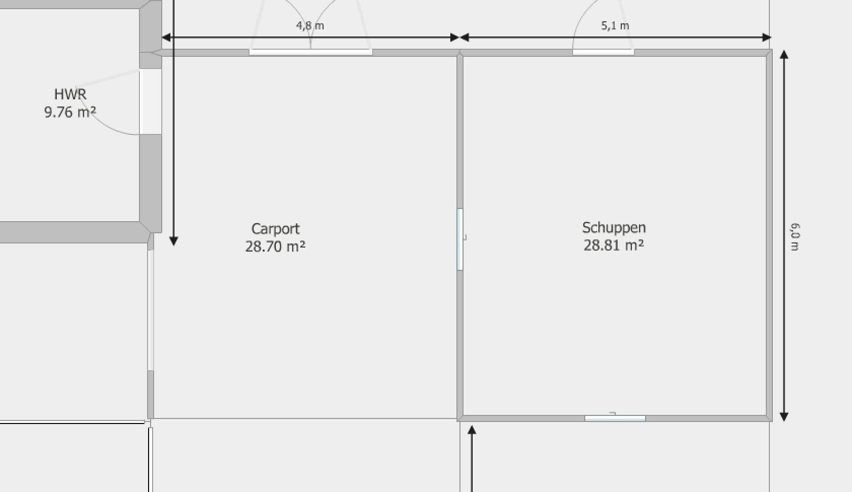

Moin,
ich plane grad ein wenig den Außenbereich und denke grad auf der Abstellmöglichkeit im Außenbereich rum.
Die Grundidee ist eine recht breite Garage / Carport (4,5 - 5m) rechts bündig neben dem Haus mit Zugang zum Hauswirtschaftsraum. Im Hinteren Bereich eine recht breite Tür (Doppelflügel) damit man auch mal einen Anhänger in den Garten schieben kann.
Rechts neben der Garage / Carport soll ein Raum / Anbau mit der selben Größe entstehen (als Kellerersatz / Werkstatt / Abstellraum).

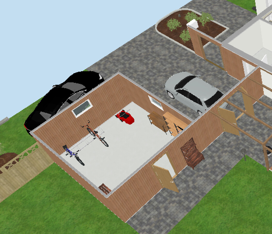

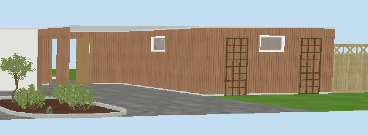

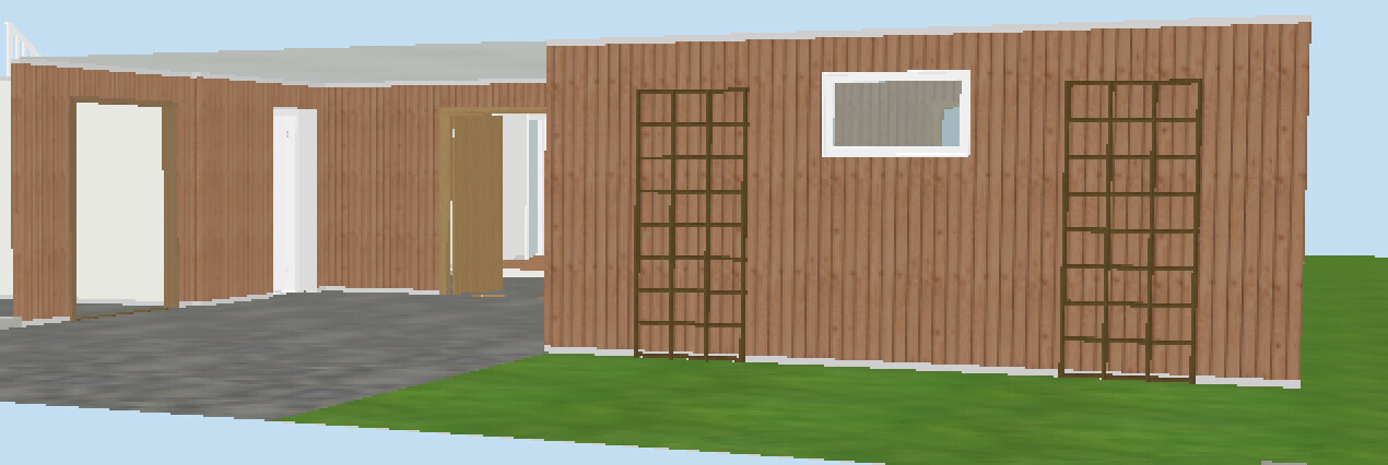

Ich habe ein paar Bilder angehängt - wie gesagt, reine Ideen.
Mein Frage ist nun: Könnte man so etwas mit Fertigteilen lösen? Ich habe leider keinen Überblick ob die Fertiggaragen-Hersteller so flexibel sind.

Klar gibt es das. Schau mal nach Fertigteilgaragen. Es gibt auch Hersteller, die bauen Garagen aus noch kleineren einzelnen Elementen vor Ort auf. Such mal nach "Ökologischer Garagenbau aus Naturbims".
Aber ob das ganze günstiger ist als Stein auf Stein oder Holz ist eine andere Frage...
Warum soll es denn unbedingt eine Fertiggarage sein?
Garagen von Bimsfertigbau Hoffmann (nicht verwandt oder verschwägert) kann ich nur wärmstens empfehlen. Ich kenne sehr viele davon, schon in meinem Alter und noch tadellos in Schuß.
Hoffmann ja, systembedingt, wegen der Bimsdielen. Die können problemlos auch grenzfolgend.
Preiswerter als Stein auf Stein ja, günstiger nein. Man bekommt ein 1a haltbares Produkt. Bims ist auch das beste für Garagen, egal ob Autos oder Krempel drinstehen sollen, auch wenn innen unverputzt.
