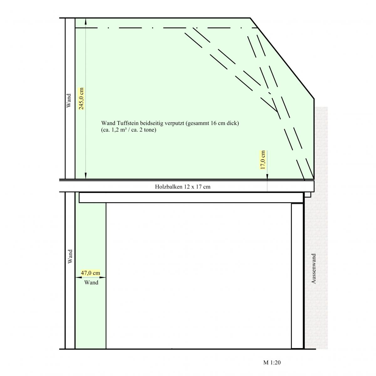

Hallo Gemeinde.
Kurze Vorstellung: Bin eben auch ein Mitglied bei dem hausbau-forum.de geworden.
Vor zwei Wochen haben wir uns ein kleines Häuschen BJ 1926 gekauft.

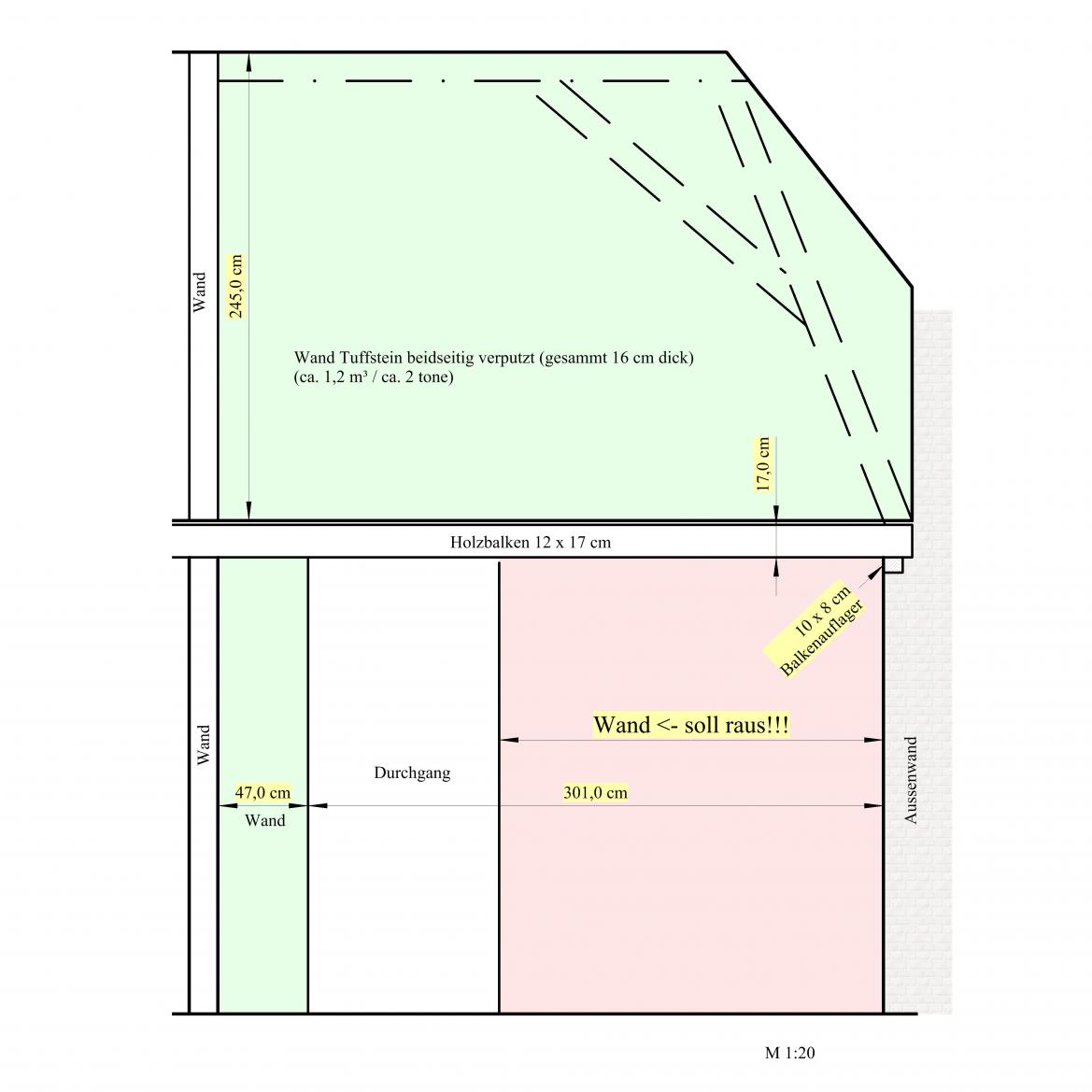

Jetzt bin ich so weit, einen Wand zu entfernen.

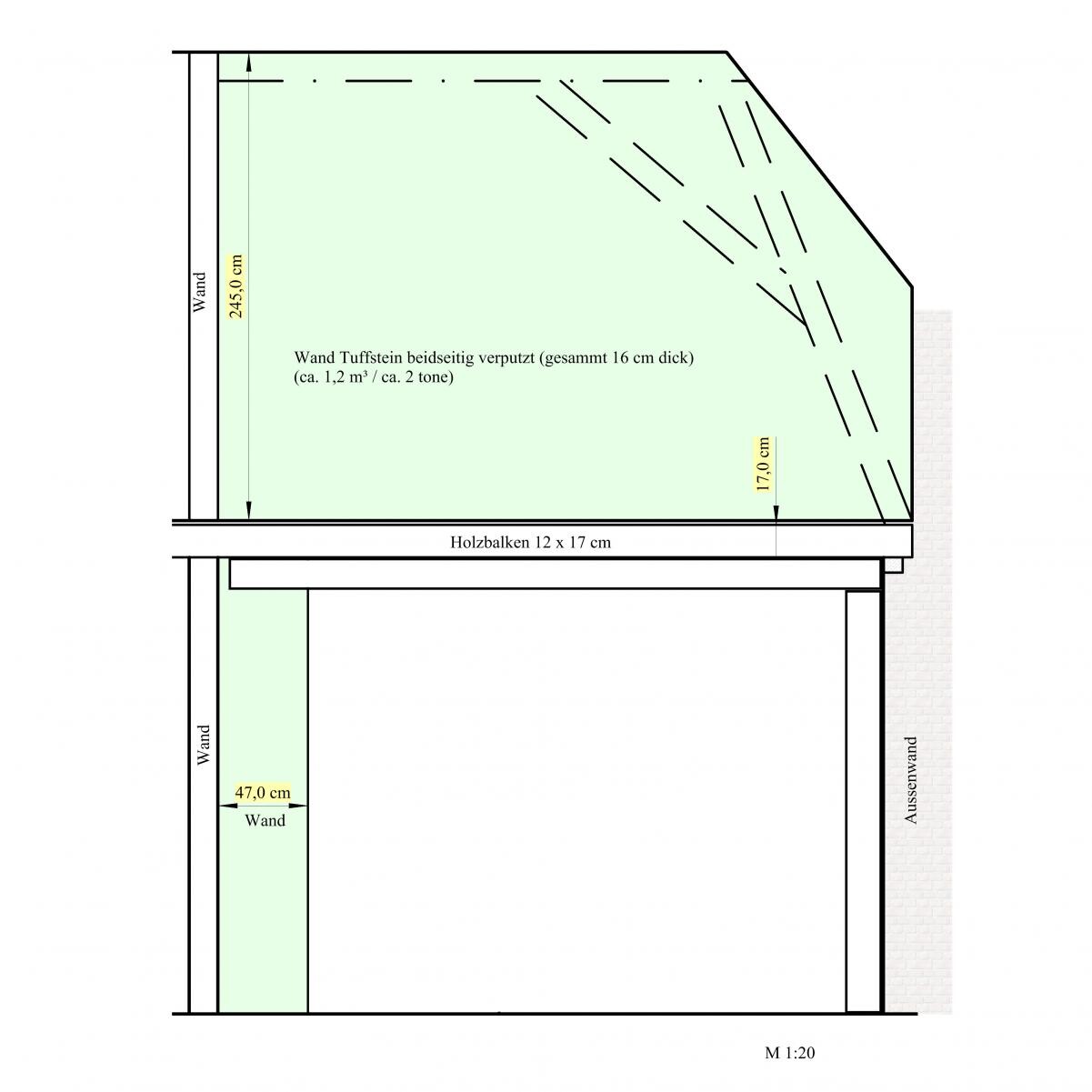

Und da kommt meine Frage: Reicht es eine Balken ca. 12x16 cm darunter stellen, innen auf 47 cm Wand auflegen und am Außenwand ein Pfosten 12x16 zu darunter zu stellen?
Auf der Wand ist bereits eine DeckenBalken von 12x17 cm, auf der sich ein dünner Wand aus Tuffsteinen im Obergeschoss befindet.
In der Wand oben befindet sich auch ein Teil von dem Dachstuhl. Hier mache ich mir keine Gedanke, da die Kräfte an Außenwand abgeleitet werden.
Hier ein Bild von der aktuellen Situation:
Weitere Infos werden beim Bedarf noch mitgeteilt (Will mir Tipparbeit ersparen :))
Danke für eure Hilfe

Hallo Sicky,
nichts für Ungut, aber Du willst doch das Haus aufbauen und nicht abreißen?
Ohne Statiker kommst Du nicht weiter. Ich bin zwar auch 99 %iger Selbermacher, aber an Statik gehe ich nicht ran. Darum leben heute sowohl mein Haus als auch ich.

sicky
@AallRounder: Danke für die schnelle Antwort!
Ich hoffe, dass sich jemand, der sich mit der Statik auskennt auch meldet.
Die Aufgabe ist ziemlich einfach: es sind 3 Meter Spannweiter abzufangen. Last ist bekannt: 2 tonnen.
Es gibt bereits eine Balkenn 12x17 cm. Die hält schon viel aus.
Es soll darunter noch eine Balkenn kommen: meine Idee 12x16 cm.
Guter Statiker kann es ohne zu rechnen sagen passt oder passt nicht.
Nur, ich hoffe, so einer ließt auch meinen Beitrag :) :eek:
Gruß
Sicky

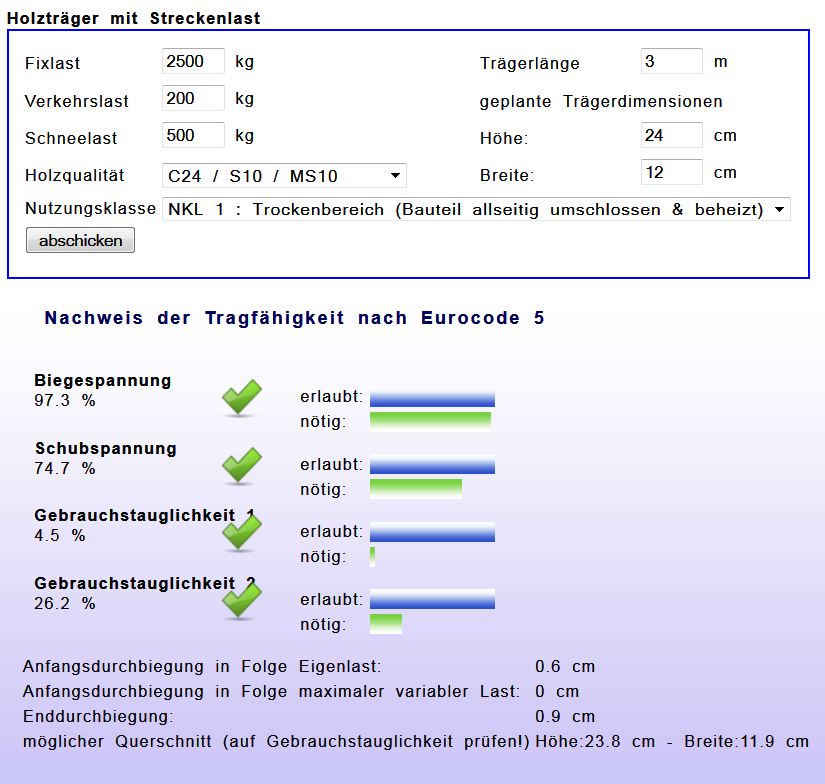

sicky
Wenn ich bereits vorhandene und neue Balken übereinander stelle, habe ich dann ca. 33 cm Höhe.
Für die Berechnung habe ich nur 24 cm eingegeben und den geschätzten Last von 2 tonne auf 2,5 erhöht. Dazu noch weitere Lasten hinzugefügt (Schnee, Verkehrslast obwohl dieses garnicht gibt).
Ergebnis war positiv. Bild:
toxicmolotof
Ein Onlinerechner erspart dir keinen qualifizierten Rat. Ich würde das nicht ohne Statiker machen, selbst wenn ich 10 Rechner im Internet fände. Ich wüsste nicht einmal was ich da eingeben müsste.
