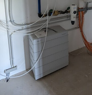

man hört immer wieder welche potentielle Brandgefahr von Akkus einer Photovoltaikanlage ausgeht und dass diese nur schwer löschbar sind. Mich würde daher interessieren, welche Aufstellungsorte ihr für die Akkus gewählt habt und welche Vorkehrungen für den Brandfall ihr getroffen habt. Gerne auch mit Bildern!
Danke!

sysrun80 schrieb:
Das war wohl icke 🙂 Das ist nen Sungrow SBR096 Speicher mit 3 Modulen zu 3,2 kWh. Kann aufgerüstet werden bis zu 8 Modulen. Ein Modul ca. 33 Kg.
Der "dreierturm" hat b625mm, h545mm, t330mm und wiegt zusammen mit Fuss und Deckel um die 100Kg
Wir haben den gleichen, nur als "Viererturm" =)

Und gibt es da Vorgaben, wo man den aufstellen darf? Kann der direkt neben der Heizung oder unter dem Sicherungsschrank stehen, also quasi irgendwo, wo halt gerade Platz ist oder muss man bestimmte Abstände einhalten?
Araknis08.10.23 12:03
Nö, ist egal. Es gibt nur seitens der Hersteller Vorgaben für den Abstand, d.h. die maximale Leitungslänge zwischen Wechselrichter und Batterie. Tendenziell möchte so eine Batterie nicht gerne frieren, daher sollte sie nicht ganz kalt stehen.
Abstände gibt es nur bei den Elektroanschluss- und Verteilerkästen in den jeweiligen TAB.
