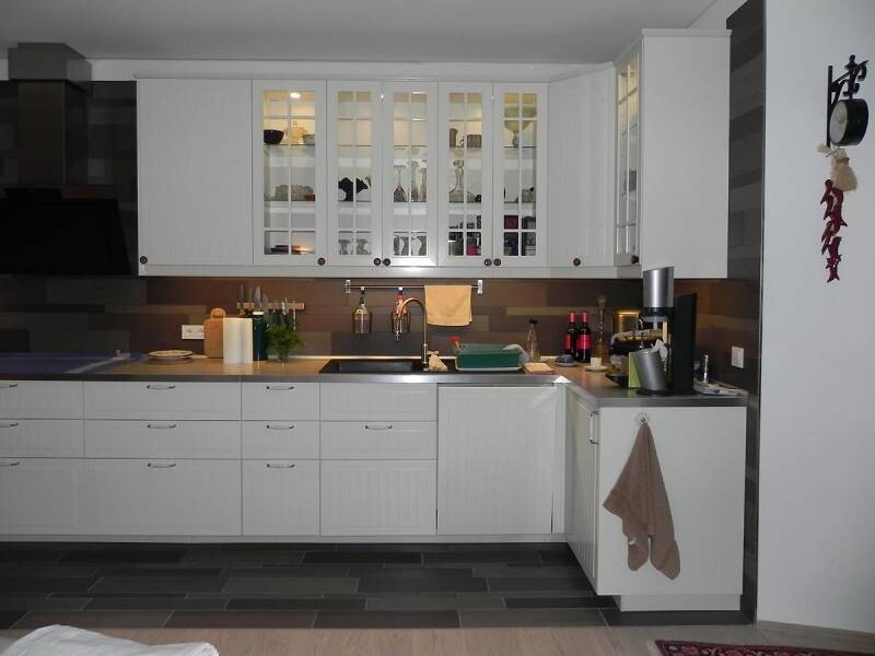

Also bei unserem Geschirrspüler ist die 8 cm Sockelleiste von Ikea davor. Sähe ja sonst auch doof aus. Aber das machen Dir die Küchenbauer - wenn die Maschine in der Mitte steht, ist da sicher sowieso Sockelleiste vorgesehen.
Hier mit Bild:
Weiße Küche mit Glasfronten, Spüle, Arbeitsplatte und Küchenutensilien.
ikeafrontgriffsockelleiste
