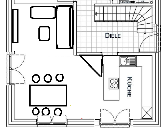

wir bauen nächstes Jahr unser Haus.
Ich bin aber jetzt schon am überlegen wo wir am sinnvollsten die Couch und den TV platzieren.
Die bodentiefen Fenster sind bei uns mit dem Garten verbunden, daher wollen wir diese ungerne zustellen.
Eine Überlegung ist den TV (65 zoll) mit einer Wandhalterung zwischen die bodentiefen Fenster zu platzieren.
Was haltet ihr davon (das ist dann Nord-Seite)? Wenn der TV dann mitten im Raum hängt. Kann mir das aktuell schlecht vorstellen. Evtl. haben einige von euch schon so etwas gesehen? Habt ihr da ggf. andere Ideen? Viele Alternativen bleiben ja nicht glaube ich.

Maße und Abstände (um den Tisch, in der Küche, Couch von Fernseher) wären noch zu prüfen....Auch wie gefällig die Fassade dann noch ist, wenn das Fenster rutscht... (und ob es überhaupt noch veränderbar ist...)
Auch diese Treppe... Da fällt man ja beim Reinkommen drüber... uff

Ist denn der Grundriss bzw der Hausentwurf schon fix? Ansonsten wäre nämlich der Verzicht auf Symmetrie ein guter Weg.

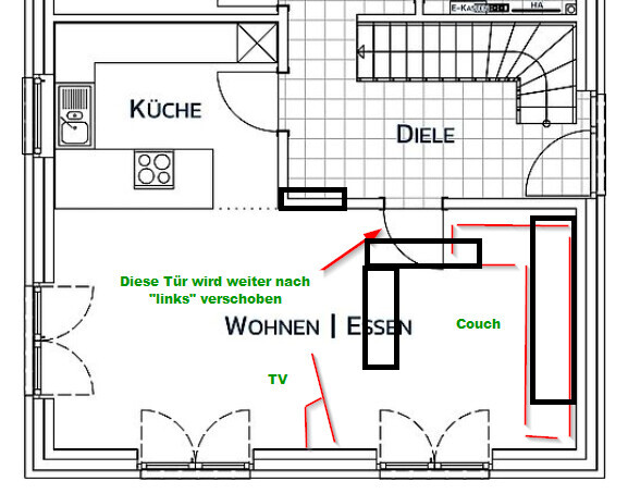

euer Grundriss ist ähnlich unserem.
Wir haben die Tür, als Schiebetür nach links geschoben und den TV an die rechte äußere Wand platziert.
Die Couch haben wir bündig an die obere Wand, wo jetzt deine Tür eingezeichnet ist, platziert.
Vielleich hift dir das weiter.
