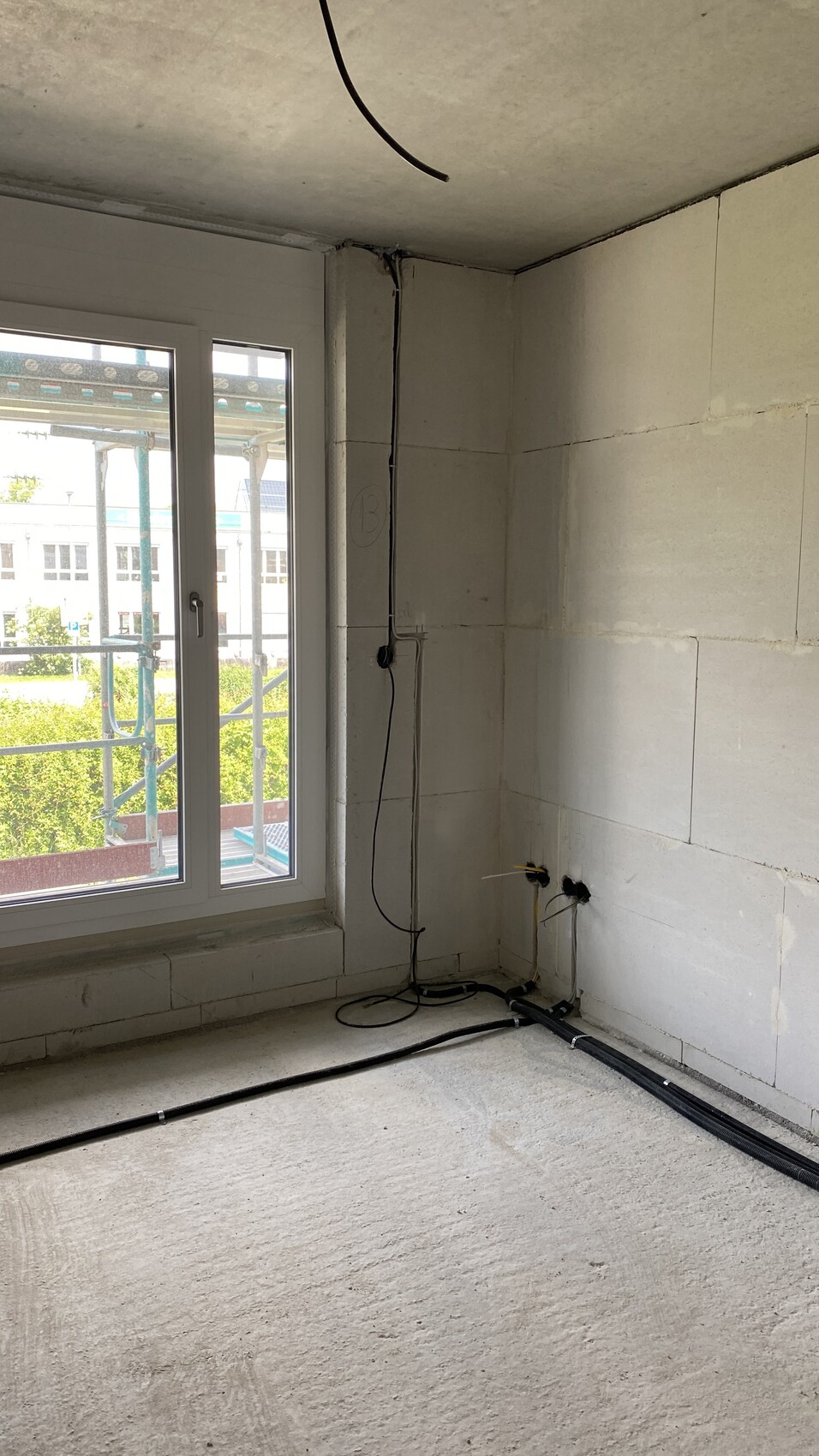

wir haben eine Neubau-Eigentumswohnung vom Bauträger gekauft, bei der sich der Bau demnächst dem Ende neigt.
Nun waren wir in der Wohnung und haben uns parallel die Baubeschreibung angeschaut.
In der Baubeschreibung heißt es: "Bodentiefe Fenster in Schlaf- und Kinderzimmer" sowie an der Stelle zu Fensterbänken: "keine Fensterbänke bei bodentiefen Fenstern".
Das Fenster eines dieser Zimmer seht ihr im Anhang. Wie man sieht, gehen die Fenster nicht direkt bis zum Boden sondern haben einen Absatz
dazwischen, auf dem nun eine Fensterbank ist (Foto etwas älter, daher ist dort noch keine Fensterbank auf dem Sockel angebracht).
Für uns ist dieser Widerspruch nicht so ganz auflösbar. Gibt es eine Definition von bodentiefem Fenster? Also sind diese Fenster hier nun nach Baubeschreibung oder nicht?

Dramatisch ist es nicht. Ich finde es aber nicht so schön und aufwändiger sauber zu machen mit der Fensterbank.
rick201820.02.22 21:13
Bodeneben sieht ganz anders aus. Hat aber fast keiner. Bin hier bei @tomtom79 . Flächenbündig oder ähnliches wäre eine bessere Definition gewesen.
Würde es aber trotzdem mal diskutieren. Eventuell hatte der Bauträger die Fenster übrig und probiert es einfach mal. Was steht in den Plänen?
