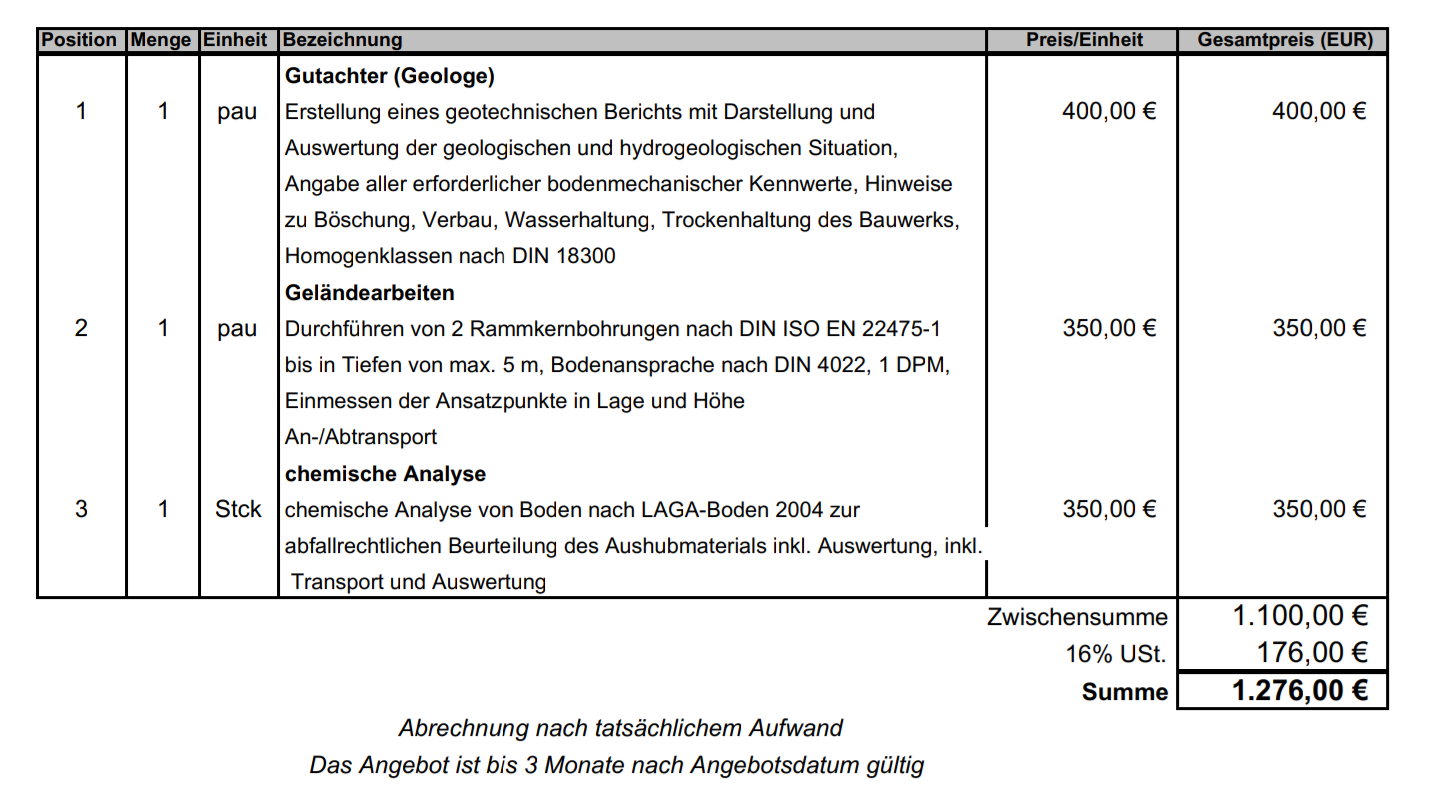

habe bei 3 Anbietern Angebote für Bodengutachten eingeholt.
Anforderung ist folgende:
- Standsicherheitsgutachten (200 kN/ m²)
- Entnahme einer Bodenprobe zur späteren Bodenchemische Analyse zur späteren Entsorgung des Bodens zunächst nach LAGA
Welches der 3 Angebote ist das beste?

3.) Siehe Anhang
Shiny86
Angebot 2 ist ja das günstigste.
Angebot 1 prüft die Versickerungsfähigkeit des Untergrundes für 75 Euro. Dies ist bei den anderen zwei Angeboten nicht extra ausgewiesen.
