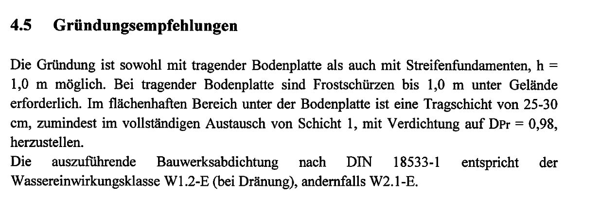

ich habe heute das Bodengutachten bekommen, was zur Gründung die Informationen im Anhang enthält.
Frage: Ist das eine "normale" Gründung, oder ist das besonders viel/wenig? Was ist sinnvoller, Streifenfundamente oder Frostschürze?

Bessere Gründungsoptionen wirst Du nicht bekommen. Ist doch super!
Sinnvoller? Beide Varianten sind sinnvoll, funktionieren (ist halt Standard) und kosten mehr oder weniger dasselbe.

Danke. Mein Ersteller der Bodenplatte meinte, ich solle Stahlfaserbeton statt klassische Bewehrung nehmen. Hat das Auswirkungen auf die Gründung?
Mit welchen Kosten für die Gründung muss ich rechnen?
