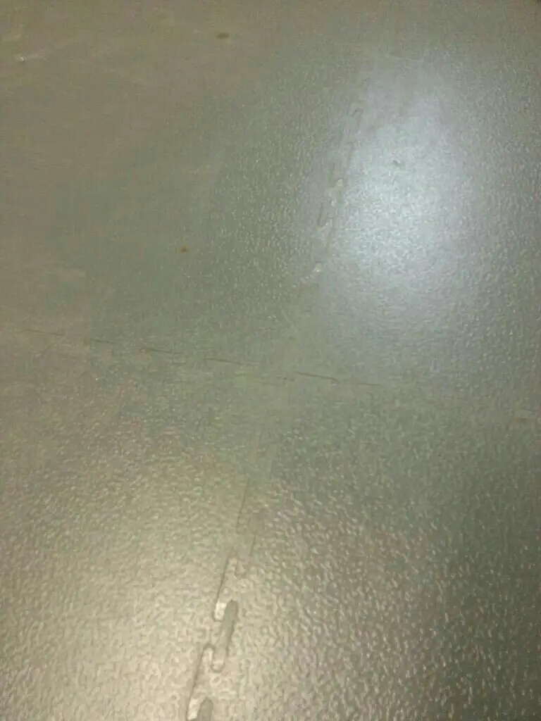

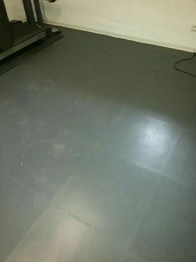

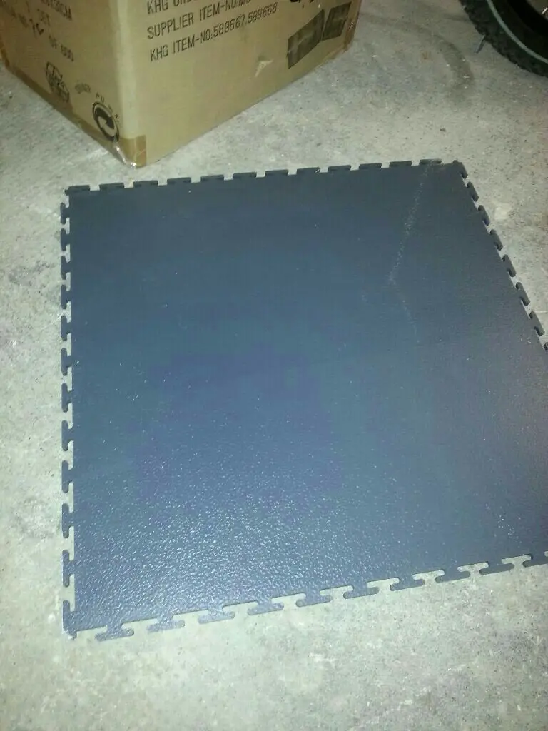

Wir haben aus ähnlichem Grund im Keller sog. Flexi tiles verlegt. Vielleicht einfach mal googeln. Wenn es interessiert kann ich heute Abend im Keller auch ein Foto machen.

So, hier ein paar schnelle Handyfotos im Kunstlicht der Neonröhre gemacht im Sportraum. Ich denke für einen ersten Eindruck reicht es.

danke für Deine Bilder. Das sieht recht gut aus. Allerdings auch nicht ganz billig. Hast Du Erfahrung mit den Haken am Rand auf unebenen Böden? Sind die Platten da flexibel genug, um sich anzupassen?
Die Platten werden vom Hersteller als wasserfest beworben. Ich nehme mal an, die lassen nichts durch, oder?
