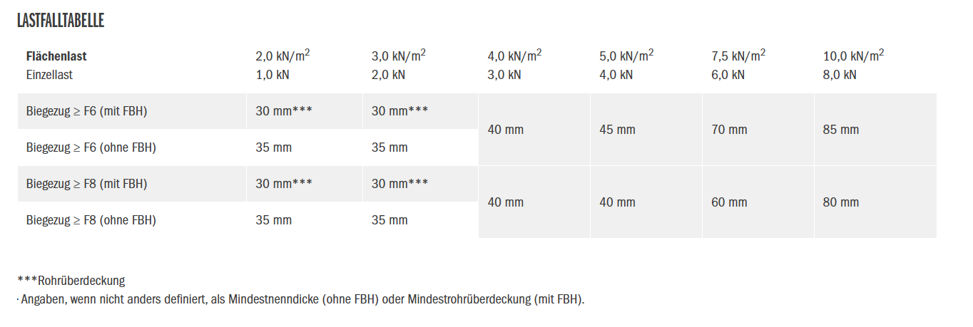

Im Bereich mit den 6-7 Zentimeter Aufbau würde eine 2cm Tackerplatte verbaut werden + 50cmm Heizestrich mit einem bestimmten Zusatz um die notwendige Festigkeit zu erreichen. Ich bin bisher immer davon ausgegangen, das man hier an "Schlüter" nicht vorbei kommt d.h. Noppenplatten usw...
Kann man so machen. Dafür gibt es Vorgaben, wie der Estrich beschaffen sein muss, damit die 35mm Überdeckung ausreichen.
Z.B. bei Retanol Extrem würde die Lasttabelle so aussehen (insofern ab 30mm Rohrüberdeckung bei den kleineren Flächen-/Einzellasten):
