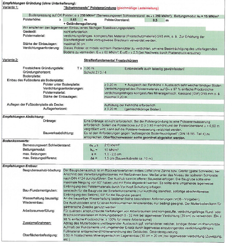

Hallo, wir haben für unser Grundstück ein Bodengutachten:
boden-nicht-100-tragfaehig-mehrkosten-fuer-gruendung-ausreichend-234833-1.pn
Da unser Boden nicht 100% tragfähig ist, kommen hier Mehrkosten auf uns zu.
folgender Passus ist bereits im Standard des GU enthalten:
Gründung
Die Gründung erfolgt mittels bewehrter Bodenplatte 20cm aus
Beton C25/30 einschl. umlaufender Frostschürze welche
als Streifenfundament in einer Breite von ca 30cm und einer Tiefe von
90cm nach Abtragung des Mutterbodens durch Maschinenaushub über
Erdschalung hergestellt wird.
Unterhalb der Bodenplatte wird zwischen den umlaufenden Fundamenten ca.
15 - 20 cm vorhandener Mutterboden ausgeschachtet, seitlich gelagert und
durch Lieferung und Einbau eines Kiespolster ersetzt. Die Auffüllung des
Kiespolster erfolgt auf vorhandenem tragfähigen Untergrund mit mindestestens
0,2 MN/m². Zwischen Bodenplatte und Kiesunterbau wird eine Baufolie zur
Vermeidung von Wasserverlust beim betonieren der Bodenplatte verlegt.
Im Leistungsumfang sind 15 lfm KG-Rohr einschließlich der
erforderlichen Bögen und Verbindungselemente als Grundleitung unter
der Bodenplatte enthalten.
Die Grundleitungen enden ca 50cm außerhalb des Baukörpers.
Wir haben folgendes Angebot als Nachtrag erhalten auf Anfrage:
Bodenaustausch/Gründungspolster
vorhandenen Boden bis 0,80m Tiefe
ausheben bzw. ausschachten, Aushub
seitlich lagern, tragfähiges Verfüllmaterial
liefern und lagenweise in die vorhandene
Baugrube als Gründungspolster mit
umlaufend 1m Überstand einbauen
In der Bodenaustauschfläche wird
unter der Bodenplatte eine umlaufende
Frostschürze aus Beton C25/30 in einer
Breite von 30cm und einer Tiefe von 80cm
hergestellt.
Menge verdichtungsfähiges
Material liefern ca. 320t
Fläche Bodenaustausch 15,50m x 12,50m
Mehrpreis: 6.830,00 €
Abtransport Erdaushub
Abtransport und Entsorgung
von unbelastetem
Aushubmaterial mit 3-Achsfahrzeug
einschl. Beladung der Transportfahrzeuge
mit Bagger
Menge: 220t
Mehrpreis: 2.618,00 €
Also rund 10000 € Mehrkosten.
Ist dies ausreichend?
Wir waren bei verschiedenen Massivhausanbietern und von 3000 - 17.000 € Mehrkosten war bis jetzt alles dabei.
So dass ich doch etwas verwirrt bin.

Vielleicht unterliege ich einem Missverständnis, aber mit welchem Material soll denn aufgeschüttet und verdichtet werden?
Ich hab bislang nur "verdichtungsfähiges Material" gelesen mit 320t. Betonrecycling-Material? Schotter?
Geht der GU hier näher noch darauf ein?

Ich denke mal Schotter. Aber genau ist es nicht bezeichnet. Da werde ich noch mal nachfragen müssen.
