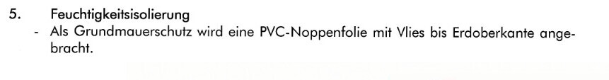

exto1791
31.08.21 14:16
Eine Noppenbahn steht ebenfalls in noch in unserer Bau und Leistungsbeschreibung - somit wird diese auch ausgeführt:
Feuchtigkeitsisolation: PVC-Noppenfolie mit Vlies bis Erdoberkante als Grundmauer-Schutz.
