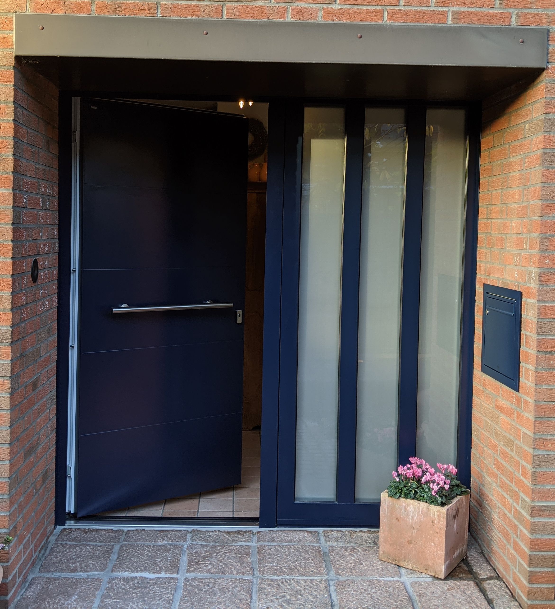

Im Hause meiner Eltern wurde eine neue Haustüre eingebaut. Alles wurde im Vorhinein von der Firma Biffar vermessen und die Türe wurde auch von Monteuren des Herstellers montiert.
Wir haben einen Hund, deshalb haben meine Eltern während der Montage nicht zugeschaut. Nach der ersten „Begeisterung“, kommt nun irgendwie Ernüchterung auf.

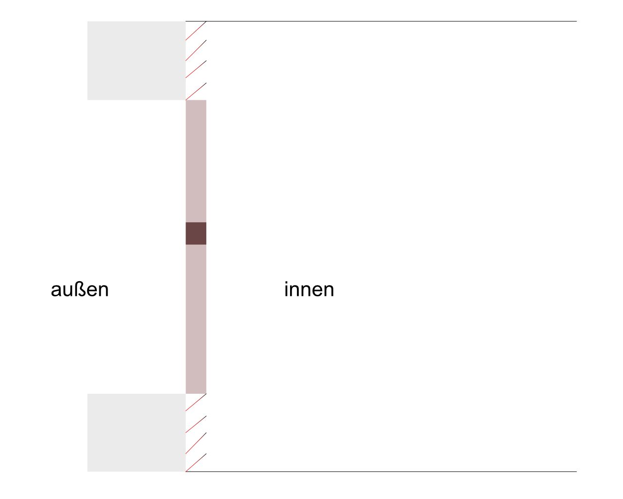

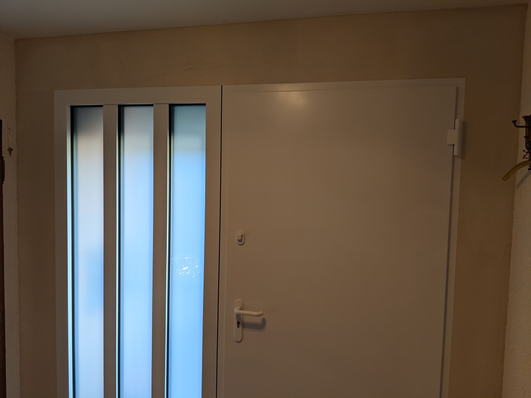

Die neue Türe ist nicht wie die alte Haustüre innerhalb der Laibung verbaut, sondern scheint vor der Laibung bündig zur inneren Hauswand zu stehen. Seitlich und oberhalb der Türzarge wurde eine verputzte Gipswand(?) hochgezogen.
Die neue Haustüre steht sozusagen im Hausflur.

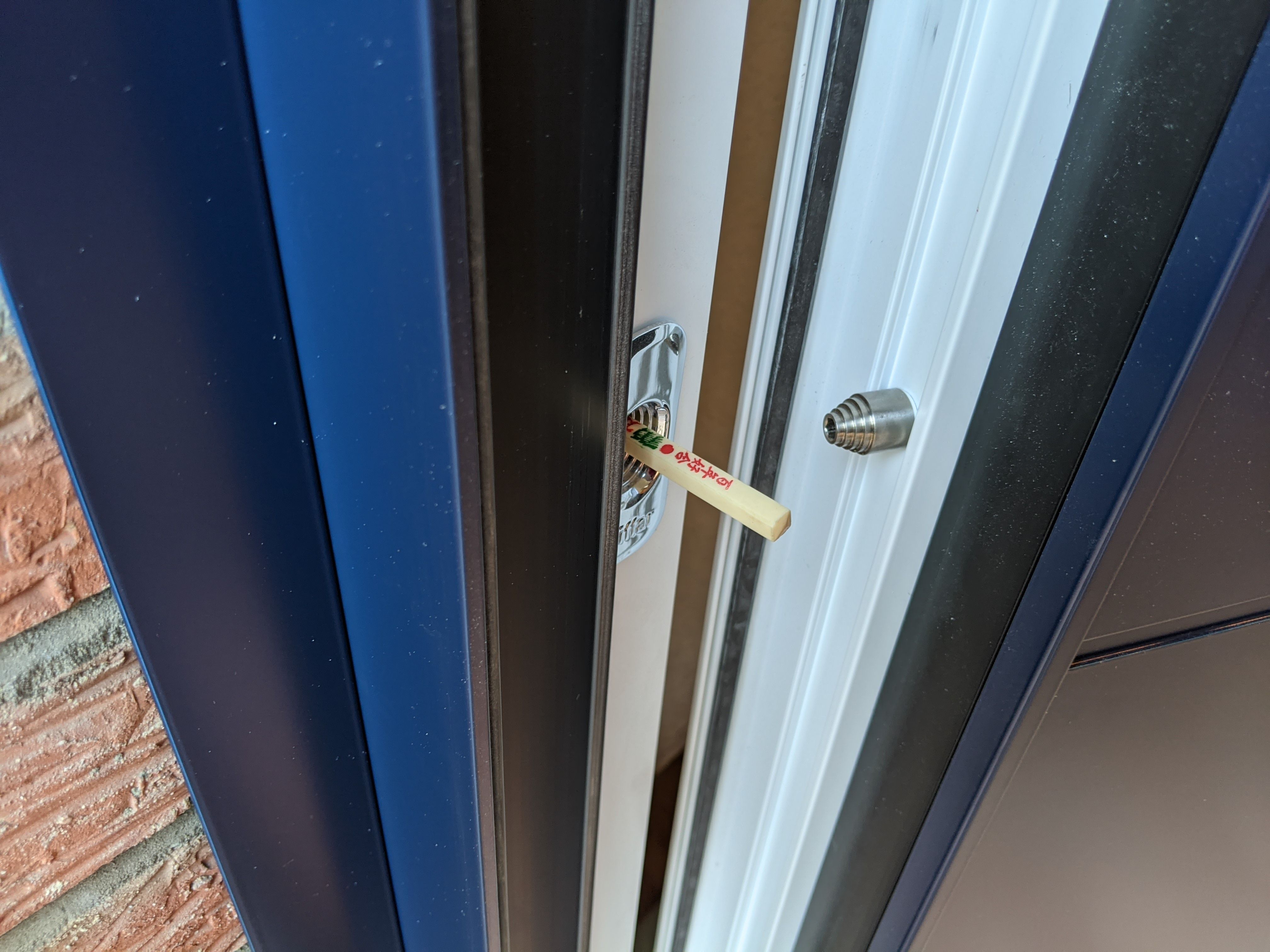

Wir machen uns auch Sorgen um die Befestigung. Wir haben die Wände seitlich und oberhalb der Zarge abgeklopft.
Der komplette Bereich hinter der neuen Gipswand scheint hohl zu sein.
Ich habe leider keine Montageanleitung für unsere Türe gefunden, nur Anleitungen anderer Hersteller.
Bei einer RC2-Haustüre scheint die Zarge immer an allen Seiten mit langen Schrauben mit dem Mauerwerk verschraubt zu sein.
Wegen der Hohlräume kann unsere Haustüre eigentlich nur an der Schwelle verschraubt sein.
In einem Youtube Video habe ich gesehen, das die Zarge von Biffar-Türen an einer Seite durch die Löcher für die „Tresorbolzen“ mit dem Mauerwerk verschraubt werden.
Bei unserer Tür kann ich die Löcher für die Schrauben sehen. Da wurde nichts verschraubt. Es lässt sich auch ein Essstäbchen fast komplett in die Löcher schieben. Dahinter muss also alles hohl sein.
