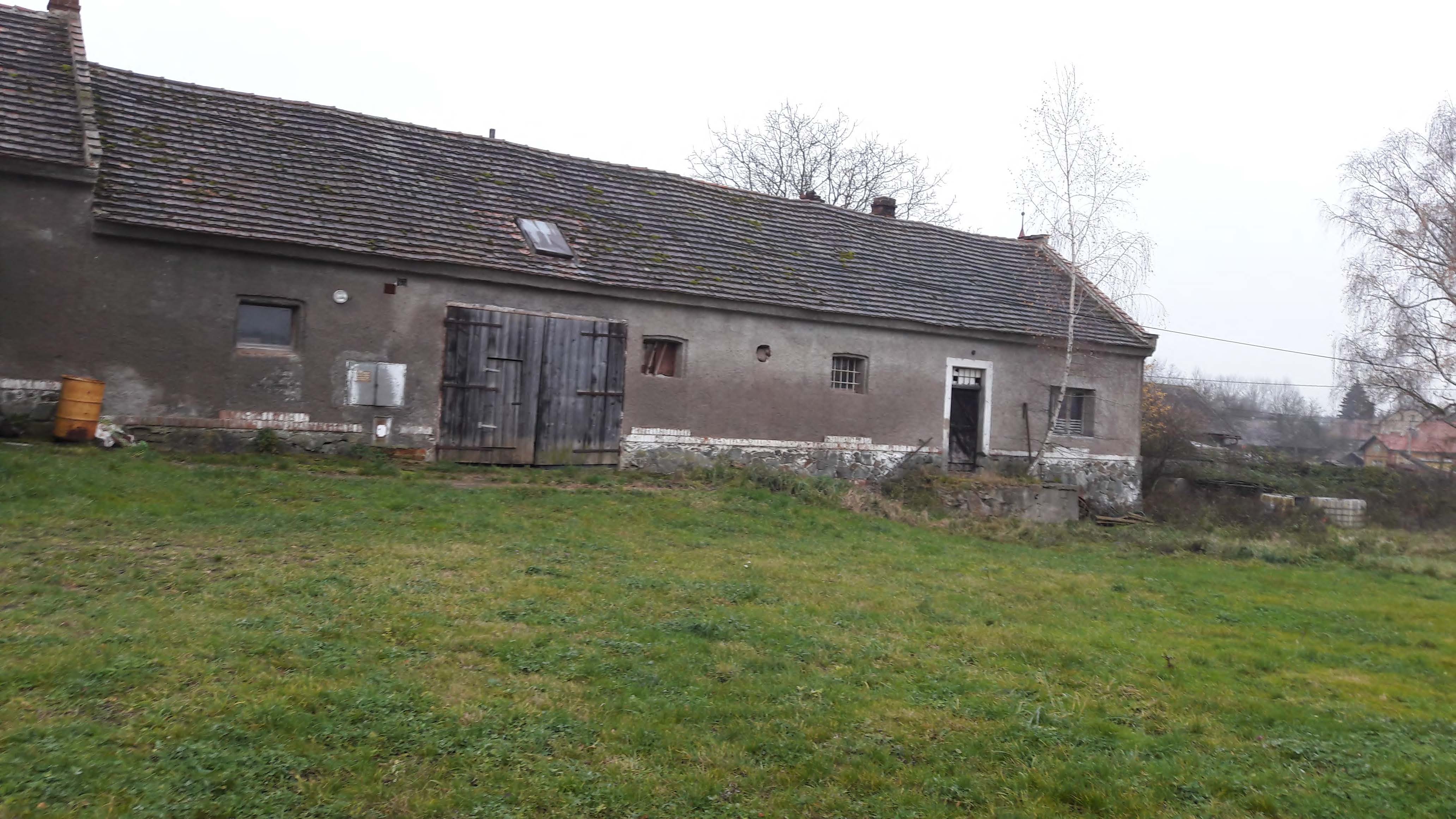

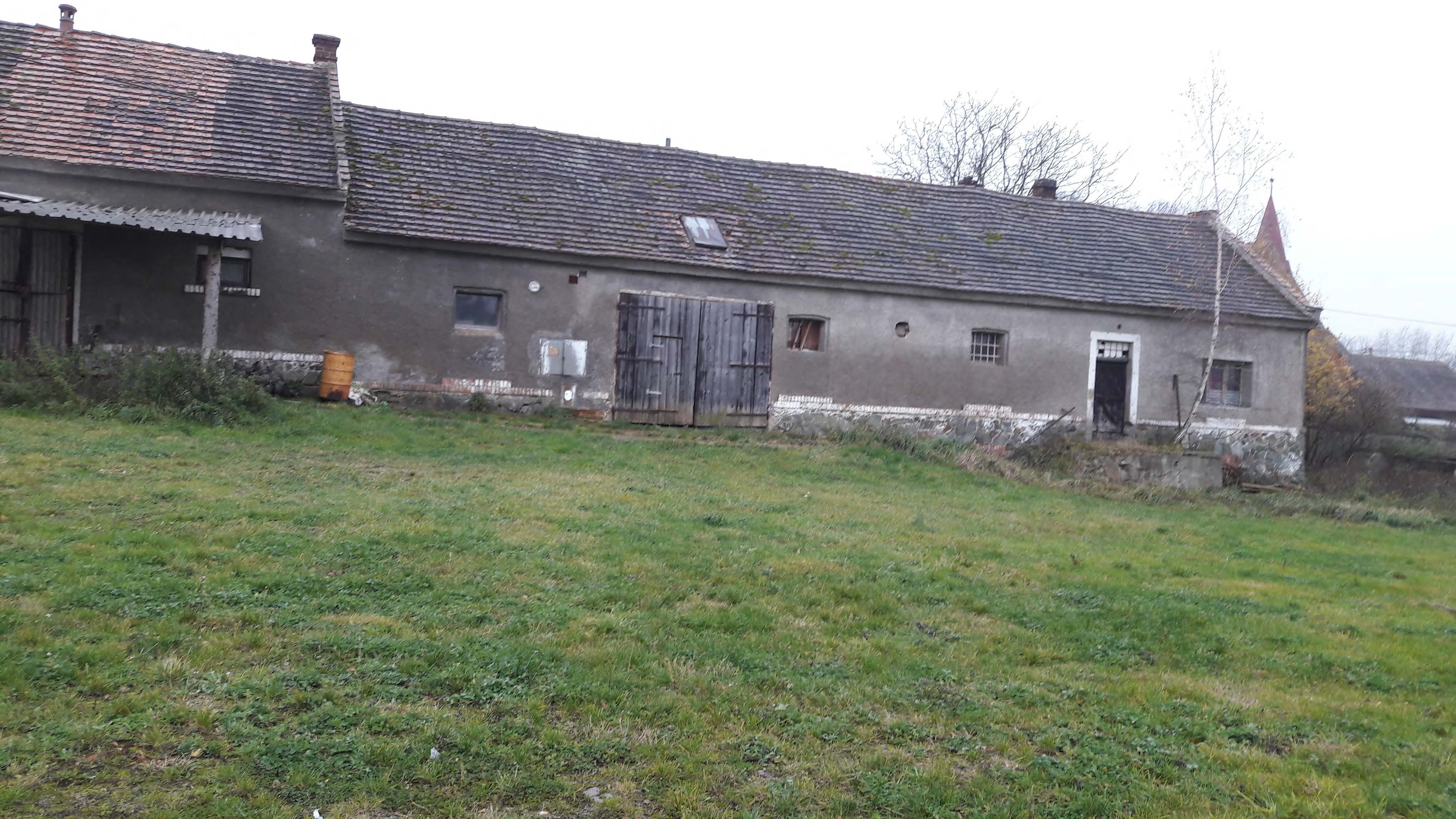

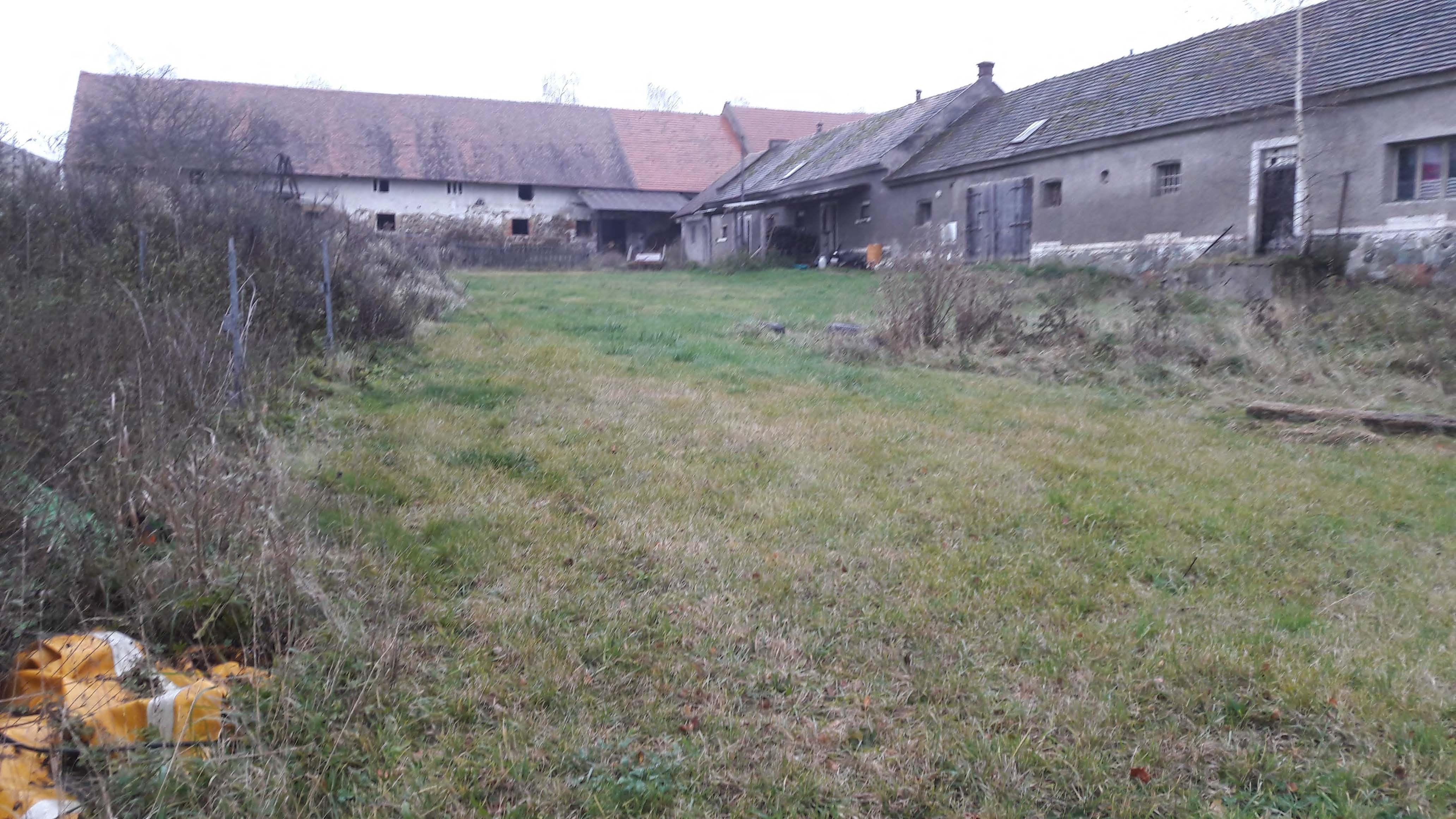

Hallo Fachleute,
ich bin drauf und dran mir einen alten Hof zu kaufen auf dem vier Wirtschaftsgebäude stehen. Drei der Gebäude sind mit Bieberschwanzsteinen bedeckt und ich bin am überlegen ob und unter welchen Voraussetzung man die Steine wiederverwenden kann.
Was muss man beachten und hat jemand Erfahrung gesammelt?
Lg
Daniel
