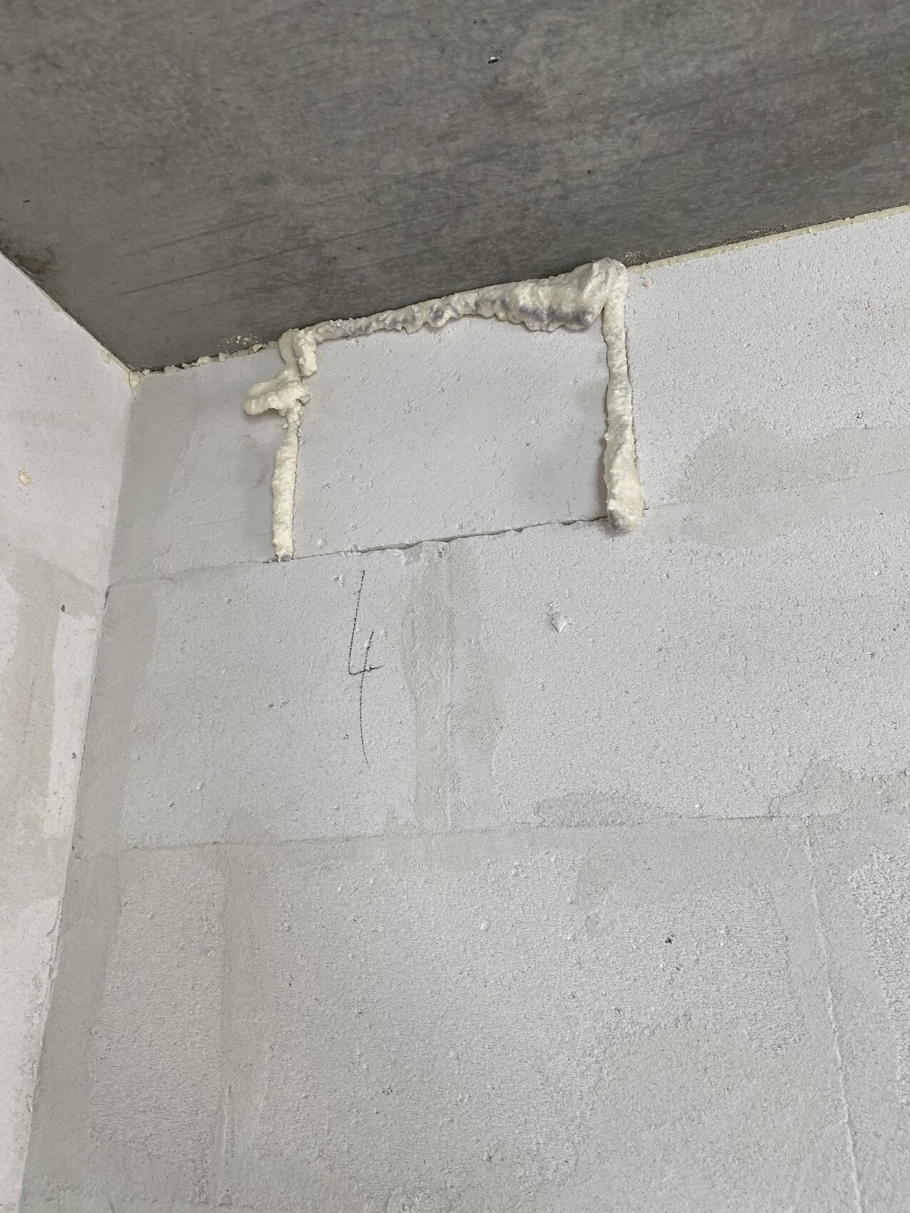

Hallo liebe Community, wir bauen mit Town & Country und uns ist beim letzten Besuch auf der Baustelle etwas aufgefallen. Die Bausteine in manchen Räumen wurden mit Bauschaum geklebt, macht man das so ? Es sind immer zwei Steine pro Zimmer gewesen,
Unfertige Innenwand-Ecke; rohes Mauerwerk, weißer PU-Schaum dichtet die Deckenfuge ab.
Patricck25.04.21 10:03
Vermutlich wurde der Stein nachträglich eingebaut. Da ist das mit Schaum wesentlich einfacher den fest u bekommen als mit Mörtel.
Wenn da nacher Putz drauf kommt sieht das auch kein Mensch mehr.
Das mit Bauschaum gearbeitet wird ist üblich.
Frage ist eher warum wurde der erst später eingebaut, was war der Grund?
LG Patrick

Obermuh
25.04.21 21:01
Wurde die Wand nach der Decke hochgezogen? Das würde zumindest erklären warum der letzte Stein dann so eingeschoben wurde.
Chris1990
26.04.21 09:26
Einigen Stellen die Steine zuerst nicht vermauert, da die Dokastützen zur Abstützung der Filigrandecke dort verlief. Die werden mit Gewebe während der Putzarbeiten eingebettet laut unserem Bauleiter.
