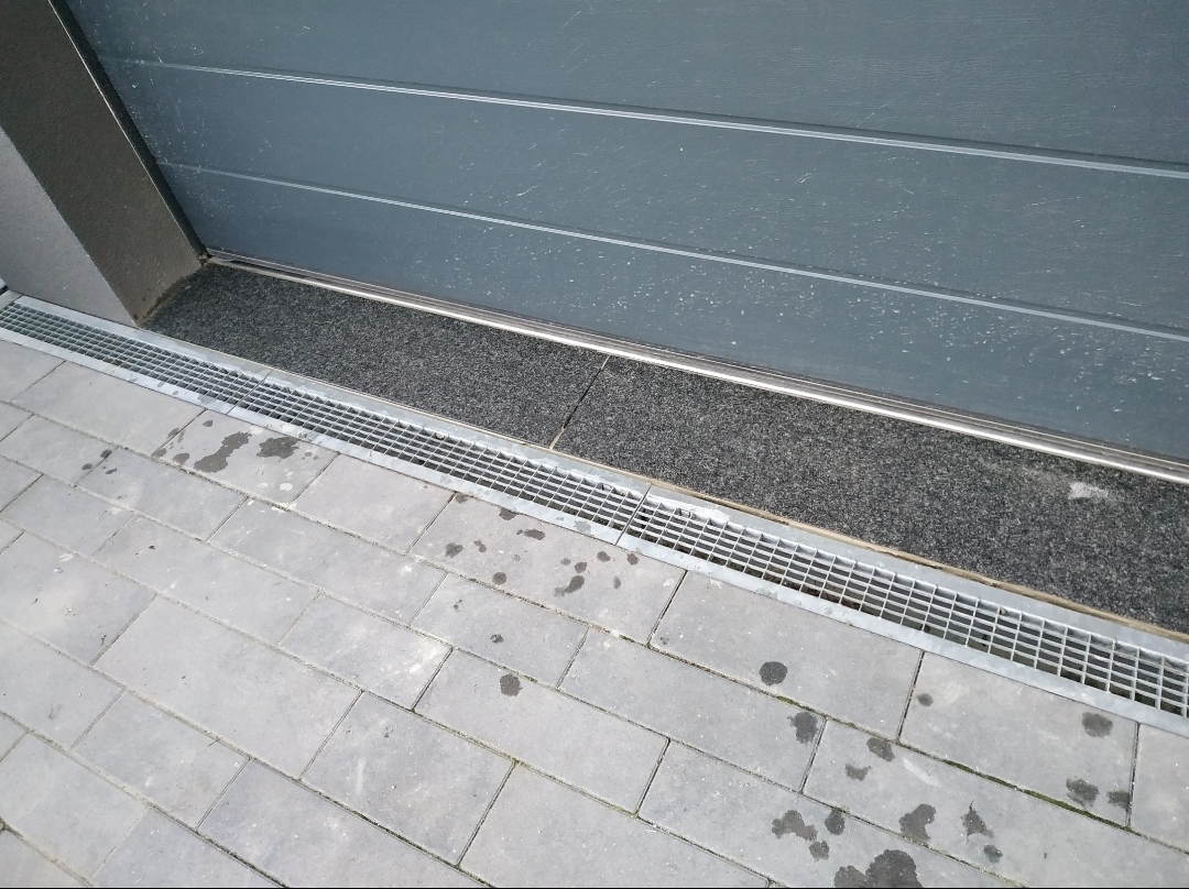

Ich habe folgendes Problem: Direkt vor dem Garagentor ist noch ein etwa 20cm breiter Streifen frei, bis das Pflaster der Einfahrt beginnt. Hier befindet sich noch Fundament der Garage. Der Gartenbauer, der die Einfahrt gepflastert hat, wollte das Pflaster nicht dünn schneiden, weil er meinte, dass knapp über 4 cm Dicke nicht ausreichen und das Pflaster brechen würde, wenn man mit dem Auto darüber fährt. Nun möchte ich diesen Streifen betonieren und habe mir Folgendes überlegt:
- Eine Bewehrung aus feinmaschigem Metall einlegen zur Stabilisierung. Anschließend betonieren und danach mit Garagenfarbe (2K) überstreichen.
Problem: Ich würde etwas gröberen Sand mit Zement mischen und will, dass das Resultat möglichst stabil ist und keine Risse bekommt. Gleichzeitig muss die Oberfläche möglichst glatt sein, damit die Optik stimmt. Welches Mischungsverhältnis von Sand zu Zement sollte ich wählen? Gibt es noch weitere Tipps, wie ich das Ganze möglichst stabil bekomme?
Wir haben zwei normale Autos (Audi A4 und VW Passat), mit denen je zweimal täglich der Bereich überfahren wird.
Vielen Dank für eure Hilfe.
BBaumeister
Das ist wirklich ärgerlich. Ich hatte irgendwo schon gelesen, dass Beton härter wird, wenn man Hochofen-Schlacke aus Zuschlagstoff nimmt. Ein Nachbar hat noch mehrere Metallgitter, die 3cm Hoch sind und eine Maschenweite von 1,5 cm haben. Vielleicht schneide ich mir die mit der Flex zurecht und habe dann eine recht massive Bewehrung.
tomtom79
tomtom79
Wir haben Granit gelegt 4cm dick, direkt auf kleber, da bricht nix mehr und sieht gut aus.
Die fugen sind auch mit Kleber geschlossen.

Das ist Wasser. Ich habe vorher auch die Kanten ausbessern müssen in den Ecken hat sich der Beton rausgerückt, und ich habe es abgeflext und gemeißelt. Rest ist Staub zum Glück mit dem Kärcher abgegangen.
