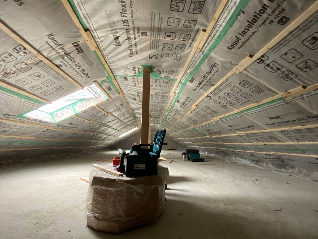

wir haben über dem OG eine Betondecke und darüber einen Spitzboden, den wir gerne als Lagerfläche nutzen würden. Wir suchen jetzt nach einer einfachen und günstigen Möglichkeit, die Betondecke zu versiegeln, vor allem damit es nicht mehr so staubig dort oben ist.
Was bietet sich an?
(Gerne machbar in Eigenleistung, sonst lassen wir es machen)
Dachboden mit Dämmung an Sparren, Lichtfenster und Werkzeugkasten.
Mottenhausen
30.10.19 14:16
Den losen Staub zusammenkehren und danach 1 bis 2 x Tiefengrund darauf sollte schon ausreichen.
In einem Lagerraum ist ja nicht so viel Fußbodenbeanspruchung, als dass sich erneut die Oberfläche ab- und auflösen würde.
Ansonsten der günstigste PVC Belag den es im Netz gibt, beginnt bei 2,99€/qm (je nach Angebot bei Roller, Poco und co). Dann hat man natürlich dauerhaft Ruhe und kann auch mal vernünftig durchwischen.
opalau30.10.19 14:18
Ich finde einen verlegbaren Bodenbelag übertrieben, der Hinweis auf Tiefengrund ist schon mal gut. Damit verhindert man zum gewissen Grad auch, dass man weiteren Staub löst?
