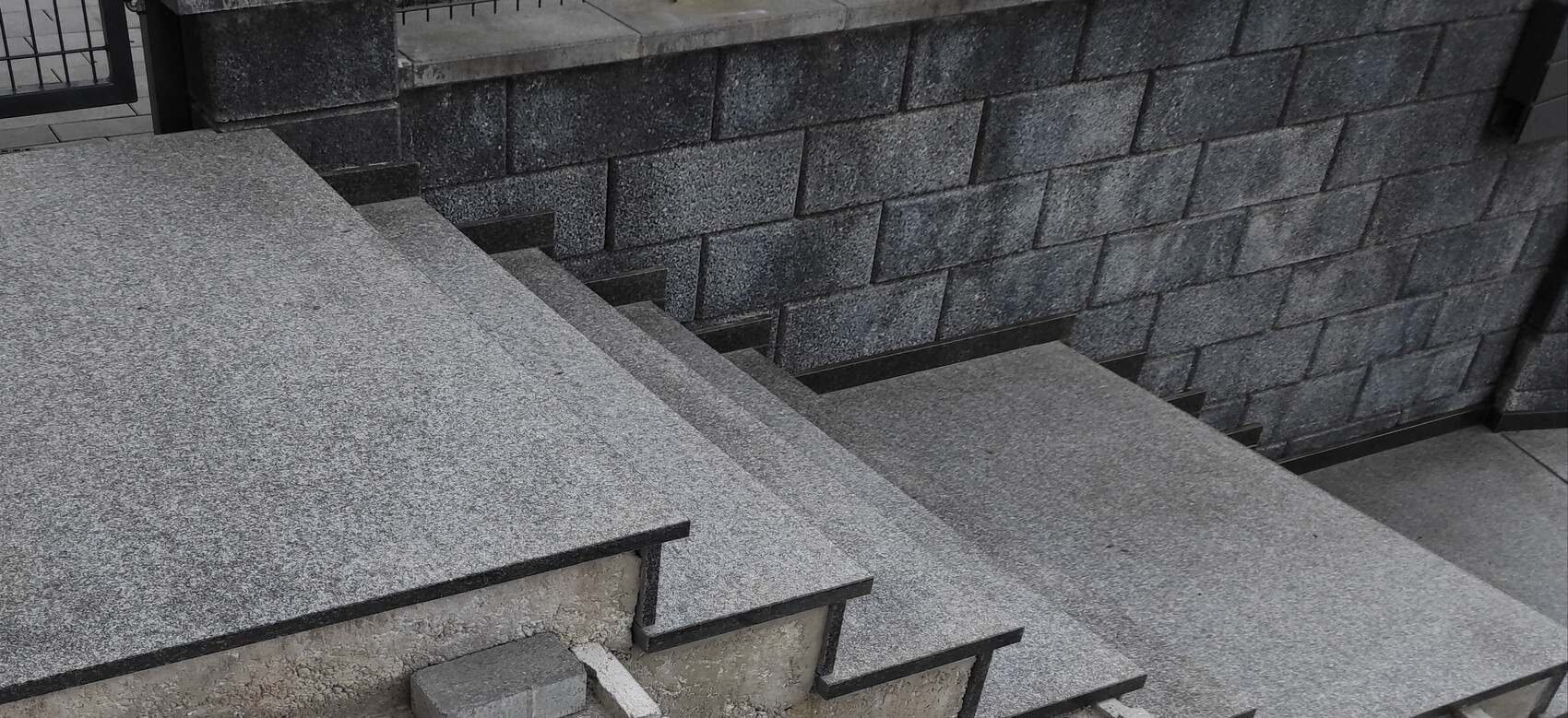

Hallo Forengemeinde,
wir haben für unseren Neubau eine 11-stufige Blockstufen gebaut - Eigenleistung.
Da es uns optisch gefallen hat, haben wir Diephaus Stufen in dunkel Anthrazit genommen.
Leider sieht bereits nach einem halben Jahr die Treppe alles andere als schön aus, verfärbt. Bild im Anhang.
kennt jemand einen Trick, wie ich die Stufen wieder dunkel bekomme? sehr blöd gefragt aber kann man sowas sogar streichen?
bisher wurde erfolgl:
- neutralreiniger + Bürste
- Mellerud Beton Intensivreiniger + Bürste
Gruß
Sebastian
Graue Stein-Treppen aus Platten, blauer Baukübel oben, Kies um die Stufen.
tomtom7914.07.21 12:47
Das wird immer so bleiben. Wir haben eine Mauer aus sichtbeton Steinen. Die Kalken aus und verfärben sich.
Der Hersteller hat sich natürlich vorher abgesichert.
Außenstufen aus grauem Granit führen hinab, rechts eine blockige Betonsteinmauer.
Climbee14.07.21 14:09
Das ist normal bei Beton - manchmal wird das auch ganz bewußt als Stilmittel eingesetzt (mal läßt den Beton "leben"). Wenn du das nicht willst, wirst du ihn streichen oder versiegeln müssen. Die Frage ist, wie sinnvoll das im Garten ist. Ich würde das Altern des Betons als Prozess akzeptieren. Und wenn es so absolut nicht gefällt, kann man eventuell drüber Fliesen legen, die bleiben, wie sie sind.
