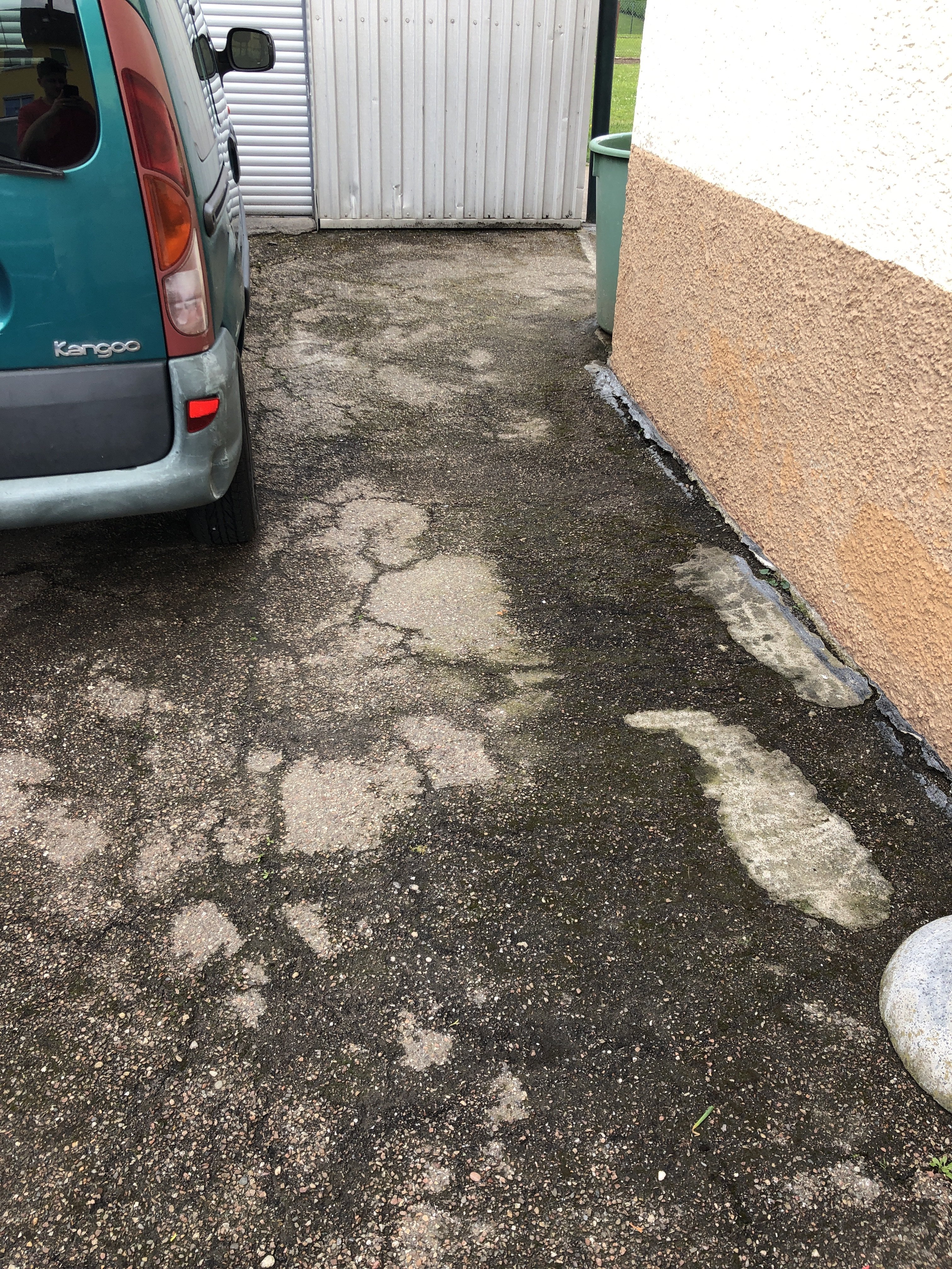

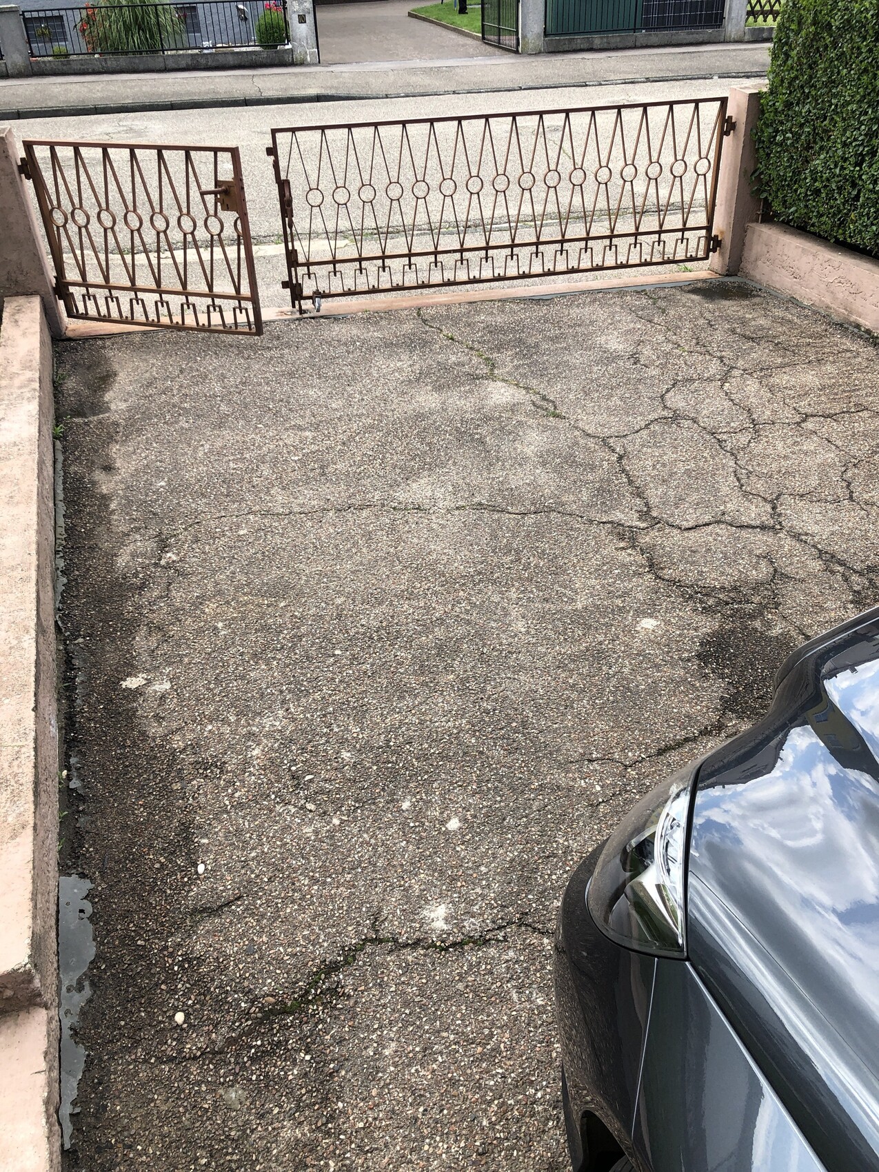

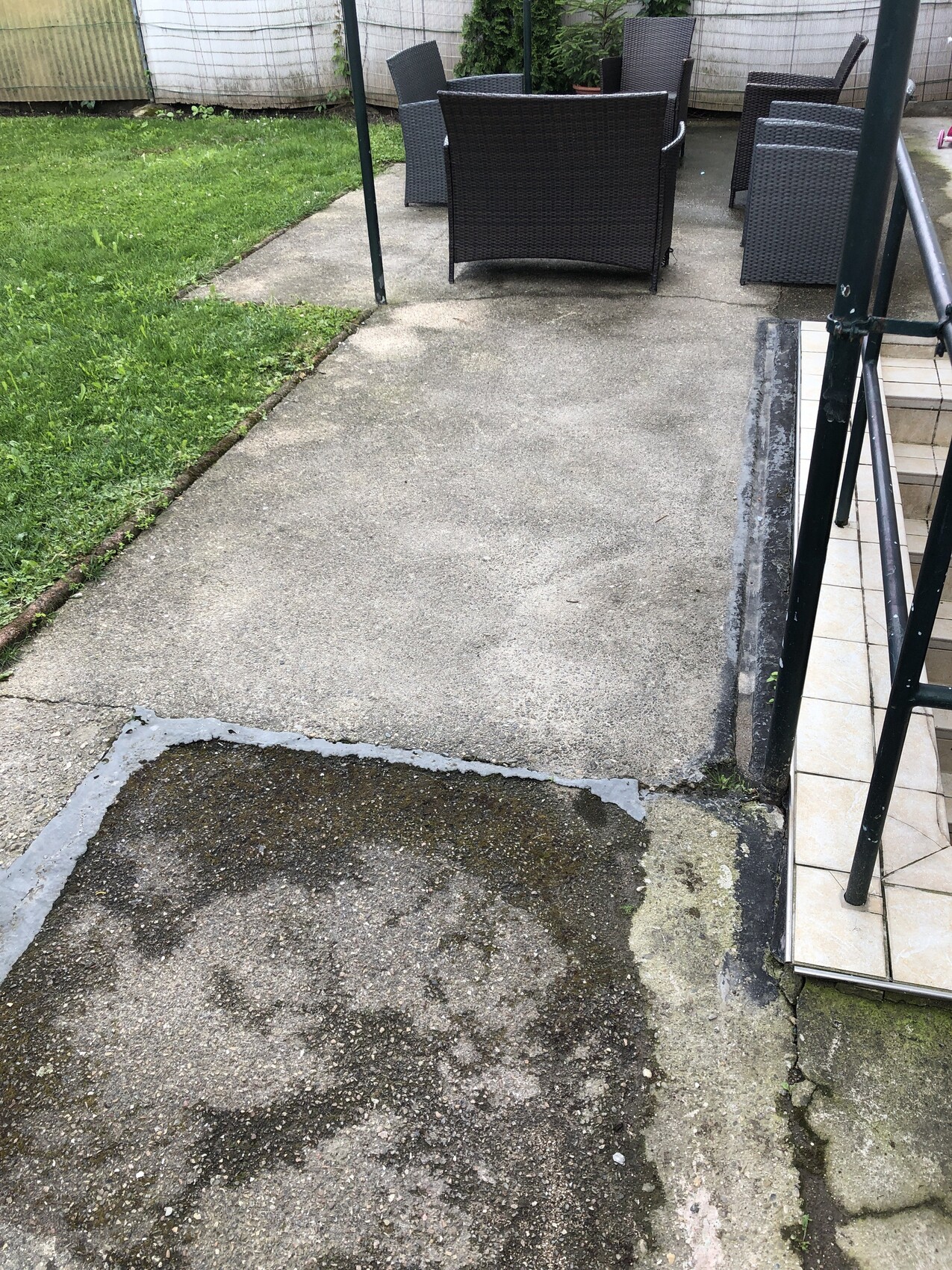

Guten Tag liebe Community,
wir haben vor bei uns in der Einfahrt und im Garten den Boden (Beton und Asphalt) rauszureissen und durch Pflastersteine zu ersetzen.
Was meint ihr: Muss man denn unbedingt den Boden rausreißen und dann erst pflastern oder gibt es da eine Alternative um sich die Arbeit zu erleichtern?
Hier paar Bilder zur Veranschaulichung:
Domski
Einfach Split darauf und dann gepflastert. An Treppenstufe und Hofeinfahrt machst du ein gekantetes Edelstahlblech, damit das Pflaster und der Split nicht abhaut. Die Grasflächen füllst du ca. 10cm auf, damit Gras und Pflaster wieder auf einer Höhe ist.
Das Auto ersetzt du durch einen SUV, dann ist der Absatz zur Straße kein Problem.
Spaß beiseite, sowas kann man machen, wenn sich alle Anschlüsse in der Höhe sinnvoll und korrekt abarbeiten lassen. Das geht bei dir an der Einfahrt nicht und auch an der Treppe schon gar nicht. Die paar qm mit dem Bagger rausnehmen ist ein halber Tag Arbeit, das sollte drin sein.
Haus_käufer
Vielen Dank für die Antwort.
Also meinst du ist es gar nicht nötig alles zu entfernen? Es reicht nur an diesen Kritischen Stellen?
hampshire
In der Einfahrt: Alphaltdecke sanieren.
Im Garten und auf der Terrasse: Holzdeck (oder WPC) drüber bauen.
Mottenhausen
Ist eine Kostenfrage. Wenn z.B. die Einfahrt ausgegraben wird, kann ich mir denken, was mit den Bentonmäuerchen am Rand passiert... Risse, schief, ... also auch mit wegbaggern. Der Garten wird (nachdem die Jungs dort mit dem Bagger gewütet haben) auch nicht mehr so toll aussehen. Am Ende wird das dann eine Außenanlagen-Komplettaktion, die nicht an einem Wochenende erledigt ist.
