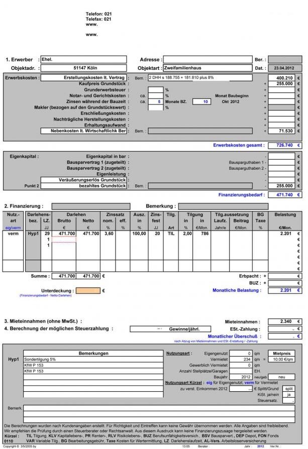

Was ist aber mit folgenden Bau(neben)kosten:
Bodengrundgutachten
Vermessung
Einmessung
Baustrom/Wasser
neutraler Bauüberwacher/Sachverständiger
Wert der Eigenleistung
Ich habe Dir einmal eine Berechnung unseres unabhängigen Finanzierungsmaklers - befreit von Kontaktdaten natürlich - angefügt. Dies paßt zwar nicht auf Deine Daten, darin gibt es jedoch eine Position "Nebenkosten lt. Wirtschaftlichkeitsberechnung". Darin sind vorgenannte Positionen erhalten.
Wie wird das mit den Kosten gemacht, die erst bei der Bemusterung (Fliesen, Elektro, Sanitär) als zusätzliche Kosten entstehen, die haben wir jetzt erst mal pauschal für uns einkalkuliert, aber macht das die Bank auch so pauschal?
Nein, die gehören in den Bereich Eigenkapital.
