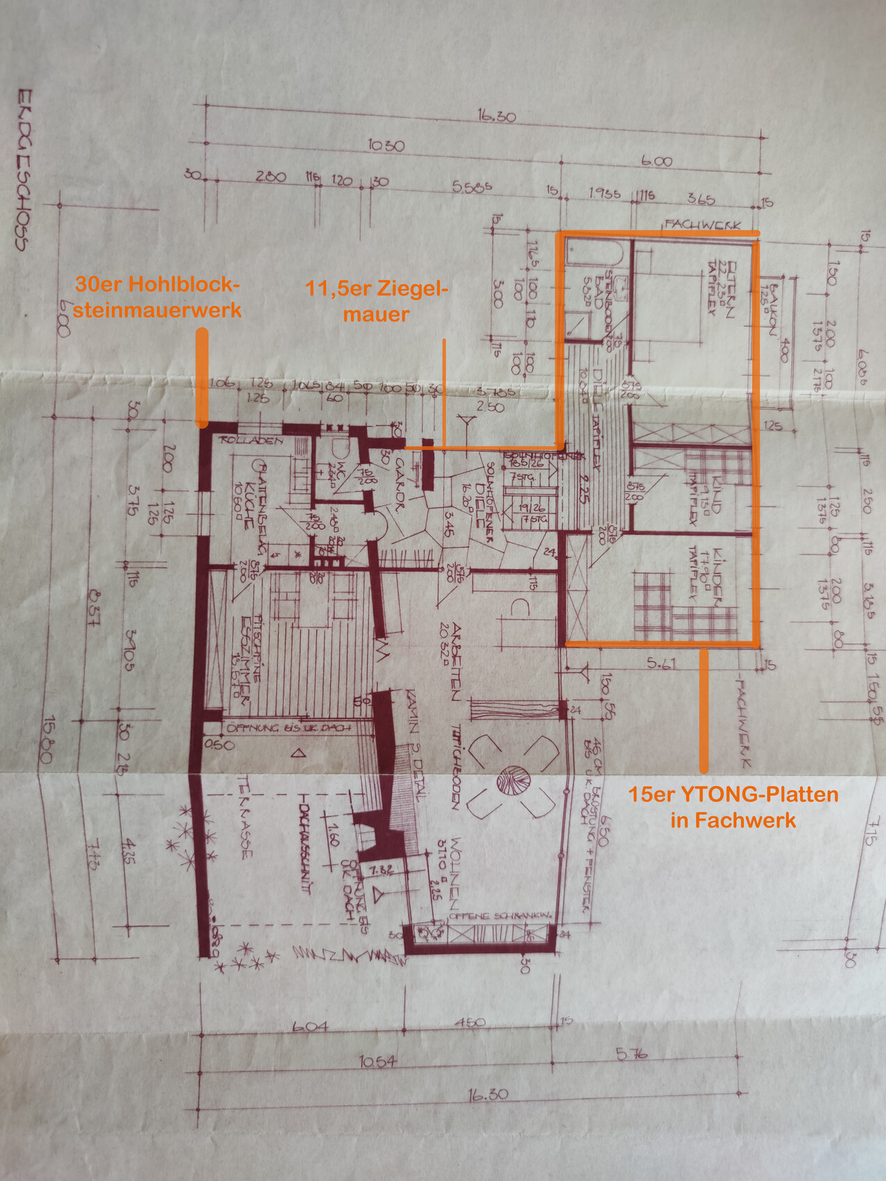

Konkret geht es um ein Einfamilienhaus mit einer Wohnfläche von ca. 230 qm auf einem Grundstück von 1500 qm. Das Haus besteht aus zwei Gebäudeteilen, von denen einer zweistöckig, der andere einstöckig mit teilweiser Unterkellerung ausgeführt ist. Das Haus verfügt über ein ungedämmtes Pultdach, großzügige Fensterflächen (2-fach, Holzrahmen) im Erbauungszustand, die Außenwand besteht zu einem geringen Anteil aus 30er Hohlblocksteinmauerwerk, der Großteil der Wohnfläche ist durch 15er YTONG-Platten in Fachwerk eingekleidet, der Eingangsbereich hingegen nur mit 11,5er Ziegelmauer.
Geheizt wird mit einer 30KW Öl-Zentralheizung aus dem Jahre 1991, die jedoch aufgrund eines NT-Kessels nicht ausgetauscht werden muss, sowie über einen Kachelofen, dessen Einsatz im vergangenen Jahr modernisiert wurde. Sämtliche Heizkörper sind ebenfalls veraltet, nach Rückmeldung vom Installateur falsch dimensioniert und platziert, sowie teilweise in Heizungsnischen untergebracht und wohnungsseitig mit Holzverkleidung versehen.

Zur Visualisierung hänge ich mal Fotos vom Bau in 67 eine Bauzeichnung und ein Foto an.

Zur Sanierungspflicht bei Kauf gehören m.W. zuerst mal die Dämmung nach oben (Dach oder oberste Geschoss-Decke), die Heizung und wärmeführende Rohre. Du schreibst, das Dach wäre ungedämmt, aber ist es die Decke auch? Oder ist das OG nach oben zum Dach offen?
Die Heizung muss nicht saniert werden aufgrund eines NT-Kessels? Woher ist die Info?
Sollte letzteres stimmen, bleibt imho nur die Dämmung des Daches und wärmeführende Rohre, falls da die Decke nicht gedämmt ist. Das wäre eine überschaubare Investition. Selbst, wenn man die Heizkörper noch tauschen müsste, wäre das noch im Rahmen.
Alles andere ist erstmal freiwillig, soweit ich weiß. Daher stellt sich eher die Frage, ob Ihr überhaupt noch mehr sanieren möchtet oder erstmal nur das Haus kauft.

Zur Sanierungspflicht bei Kauf gehören m.W. zuerst mal die Dämmung nach oben (Dach oder oberste Geschoss-Decke), die Heizung und wärmeführende Rohre. Du schreibst, das Dach wäre ungedämmt, aber ist es die Decke auch? Oder ist das OG nach oben zum Dach offen?Teils, teils. Im einstöckigen Gebäudeteil ist "Decke = Dach", im zweistöckigen Teil gibt es einen "Dachboden", der zwischen 30 und 100 cm hoch ist.
In beiden Fällen befindet sich über der Decke eine Lage Glaswolle von 1967 ohne Dampfsperre o.ä. darunter. Im Winter haben wir keinen Schnee über den beheizten Räumen - die Dämmwirkung dürfte also hinfällig sein. Der Bereich über der Glaswolle ist durch Lüftungsschlitze an beiden Dachenden durchgehend belüftet, weswegen ich annehme, dass eine Aufsparrendämmung ihre Wirkung verfehlen würde, wenn die Luft darunter "durchweht" oder denke ich da falsch? Es müsste also "von innen" gedämmt werden, nehme ich an.

Alles andere ist erstmal freiwillig, soweit ich weiß. Daher stellt sich eher die Frage, ob Ihr überhaupt noch mehr sanieren möchtet oder erstmal nur das Haus kauft.Denkbar wäre das sicher, aber bei dem aktuellen Energieverbrauch und den steigenden Energiekosten (aktuell sind es 700€ monatlich nur für Öl und Strom), muss da ja was passieren.
negRomino schrieb:
Aber dazu müsste nach meinem Verständnis in beiden Fällen, insb. bei letzterem, vorher erheblich gedämmt werden. Grundsätzlich erscheint es mir logisch, erst das Haus zu dämmen und dann die passende Heizung einzubauen und nicht andersherum.
Denkbar wäre das sicher, aber bei dem aktuellen Energieverbrauch und den steigenden Energiekosten (aktuell sind es 700€ monatlich nur für Öl und Strom), muss da ja was passieren.Das ist sicher sinnvoll und die meisten machen es ja auch so. Dämmung dran und Heizkörper tauschen. Ich wollte nur sagen, dass nicht alles Pflicht ist, was Ihr als Bugwelle vor Euch her schiebt. Ihr müsst nicht gleich ne Mio Schulden machen, wenn das finanziell noch nicht drin ist. Dann macht halt erst mal nur das, was sinnvoll ist und die Elektrik + Sanitär bleibt, wie es ist.
