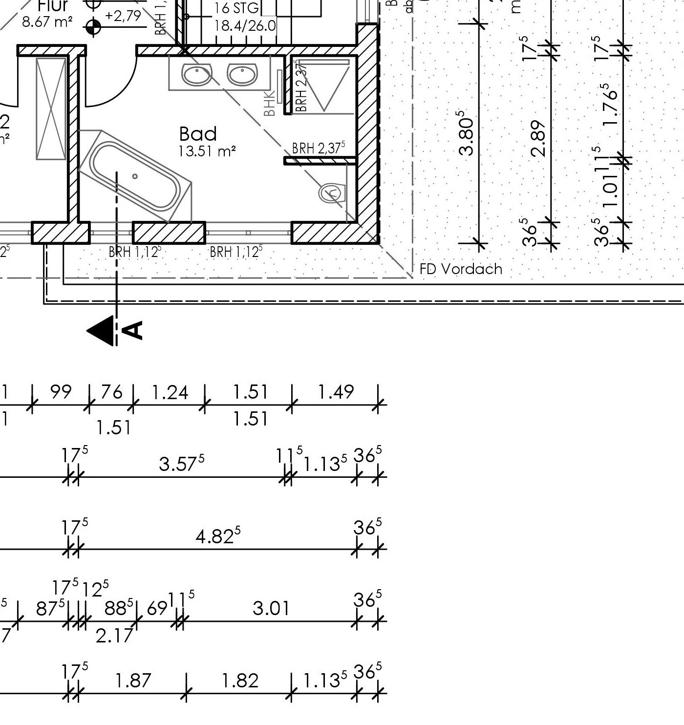

wir müssen in Kürze das Badezimmer stehen haben.
Ich bin mir jedoch nicht 100% sicher wie wir es am Besten machen können.
Pflicht ist:
- Dusche
- WC
- Badewanne
- großes Waschbecken
Kleines Manko ist, dass wir eine Schräge haben, die Ihr der Zeichnung entnehmen könnt. Vielleicht habt ihr ja noch Ideen? :-)
Liebsten Dank im Voraus!

Nofret schrieb:
jaja, immer wenn man selber den Grundriss vermukst hat, sollen andere durch 'kreativität' Wunder bewirken ... warum auch erst detailliert planen und dann bauen, wenn man doch gleich mit dem Bauen anfangen kann, denken kann man ja dann später.
... die anderen 😉
Ich finde das nun auch gar nicht schlimm, mir über ein Räumchen Gedanken zu machen, dennoch ist es wohl gerade in der letzten Zeit wahnsinnig oft, dass man als Helferlein jede wichtige Angabe erfragen muss, echt mühselig 🙁
BAUerMartin schrieb:
Warum meinst du, dass wir da was verbockt haben?
Und ja, mal ganz ehrlich (Du wolltest es ja wissen): Ihr habt kaum Platz für eine ordentliche Standarddusche, noch weniger für eine richtig schöne Dusche. Der Raum ist mit seinen Maßen ganz klar ein Lückenbüßer im OG und wird auch danach aussehen. Viel zu lang und das Fenster an falscher Stelle - der hintere Bereich wird sehr dunkel. Naja, zumindest kann das Fenster keine Stellfläche wegnehmen 🙂
Wäre es anders, wärst Du nicht hier.
Lanini
30.12.16 09:20
Unser Badezimmer ist ebenfalls länglich und eher schmal, die Maße sind ähnlich. Auch die Türposition ist im Prinzip gleich (nur gespiegelt). Allerdings haben wir keine Dachschräge (das vereinfacht die Sache) und die Fenster anders platziert, daher würde das bei euch so nicht funktionieren. Trotzdem, nur mal so als Inspiration, hänge ich mal den Grundriss von unserem Bad bei.
Für eine T-Lösung halte ich euer Bad deutlich zu schmal. Ich hätte auch ganz gerne eine T-Lösung gehabt aber aufgrund der Maße des Badezimmers haben wir uns dagegen entschieden. Es gibt auch sehr viele schöne Bäder ohne T-Lösung. Ich finde, bei einer T-Lösung braucht man auf jeden Fall mehr als 3 Meter Breite im Badezimmer, sonst gibt das nix.
Die Fensterposition empfinde ich bei euch als sehr unglücklich. Der Raum ist so lang und das Fenster direkt hinter der Tür. Ich vermute, vom Empfinden her wird es euch teilweise wie ein fensterloses Bad vorkommen, insbesondere wenn mal die Türe offensteht. Der hintere Bereich wird sehr dunkel werden.
Ich finde die Vorschläge von ypg ganz gut und würde darauf aufbauen.
