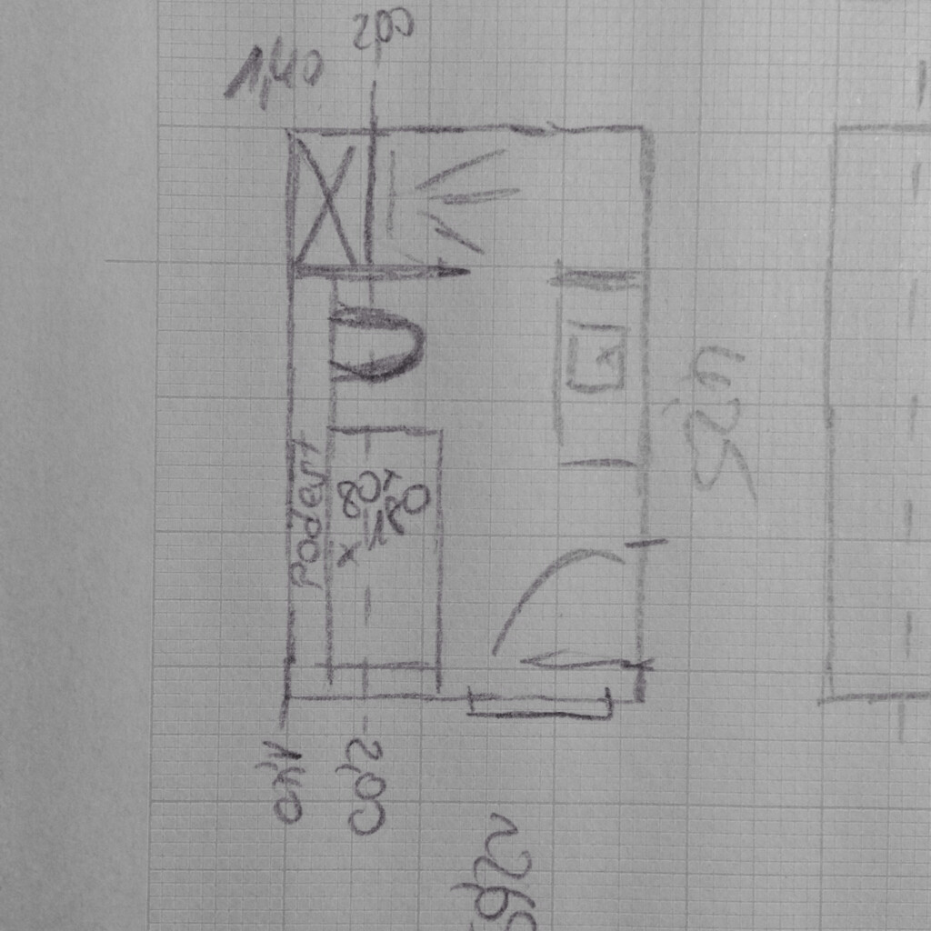

wir müssen in Kürze das Badezimmer stehen haben.
Ich bin mir jedoch nicht 100% sicher wie wir es am Besten machen können.
Pflicht ist:
- Dusche
- WC
- Badewanne
- großes Waschbecken
Kleines Manko ist, dass wir eine Schräge haben, die Ihr der Zeichnung entnehmen könnt. Vielleicht habt ihr ja noch Ideen? :-)
Liebsten Dank im Voraus!

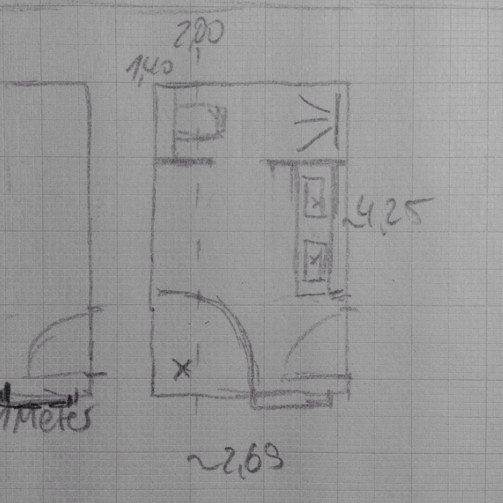

Ich bin mal mit Ca-Maßen rangegangen.
Da hat nach meiner Meinung der Planer es so richtig verbockt - und ihr auch. Viel Möglichkeiten gibt es da nämlich nicht.
Maße des Fensters ist bekannt? Bzw. ist es natürlich wichtig, wieviel Wand dort übrig bleibt.

wie breit ist denn der Durchgang zur Dusche, 40cm? So wird das nicht funktionieren. Die nachfolgenden Vorschläge finde ich besser.

Um Wandmaße etc. hatte ich ja schon in Beitrag 2 gebeten. Nicht nur die Gesamtwände, sondern immer alle Abschnitte, also Wand-Tür-Wand oder Wand-Fenster-Wand ... zumal ja Fenster und Tür nicht mehr verschiebbar sind.
