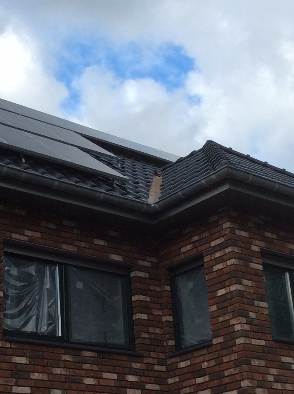

Hallo an die Dach-Experten,
gibt es einen speziellen Namen für diese silber-graue Schiene/Leiste/Rinne/?, die man hier auf dem Foto zwischen den Dachpfannen des Hauptdachs und des Erkerdachs sehen kann?
Und, in dem Zusammenhang: Ist es normal, dass sie so breit und hervorstechend ist, oder könnte man das noch irgendwie unauffälliger gestalten (z.B. schwarz anmalen)?
Außenansicht eines Backsteinhauses mit Ziegeldach und Solaranlage unter Wolken
blockhauspower23.10.16 16:12
Besser etwas breiter, als dass euch die Kehle regelmäßig überläuft. Dann ist nämlich der Schaden vorprogrammiert.
