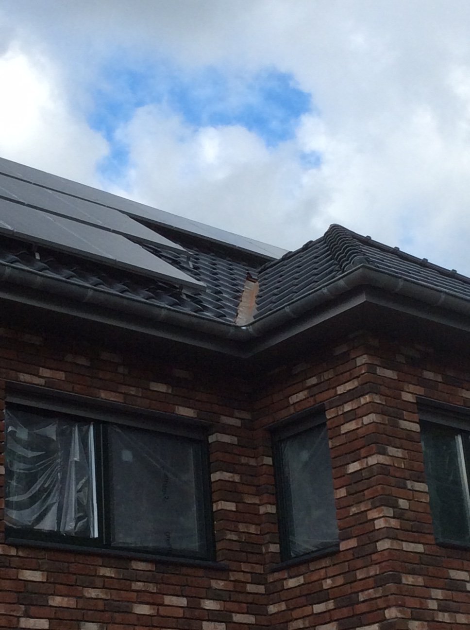

Hallo an die Dach-Experten,
gibt es einen speziellen Namen für diese silber-graue Schiene/Leiste/Rinne/?, die man hier auf dem Foto zwischen den Dachpfannen des Hauptdachs und des Erkerdachs sehen kann?
Und, in dem Zusammenhang: Ist es normal, dass sie so breit und hervorstechend ist, oder könnte man das noch irgendwie unauffälliger gestalten (z.B. schwarz anmalen)?

Das ist die sog. Kehle; das Blech (wenn´s Blech ist) entspr. Kehlblech. Gewerk Dachdecker. Hier m.M.n. die Pfannen aber sehr großzügig geschnitten.

Das ist die Dachkehle, bzw. das Kehlblech. Die Breite ist notwendig um das Wasser abzuleiten. Das sieht eigentlich immer so aus und wenn es dir nicht gefällt, gilt: Das guckt sich weg ;)

Noch dazu. Das rote darin ist bestimmt kein Rost sondern der Staub der geschnittenen Dachziegel und wäscht sich somit weg und schaut besser aus.

Ja, das ist auch unsere Vermutung und Hoffnung. Beim Vergleich mit anderen Häusern fanden wir auch, dass es recht breit aussieht, aber nun gut, vielleicht regnet es über unserem Haus mehr... ;-)
