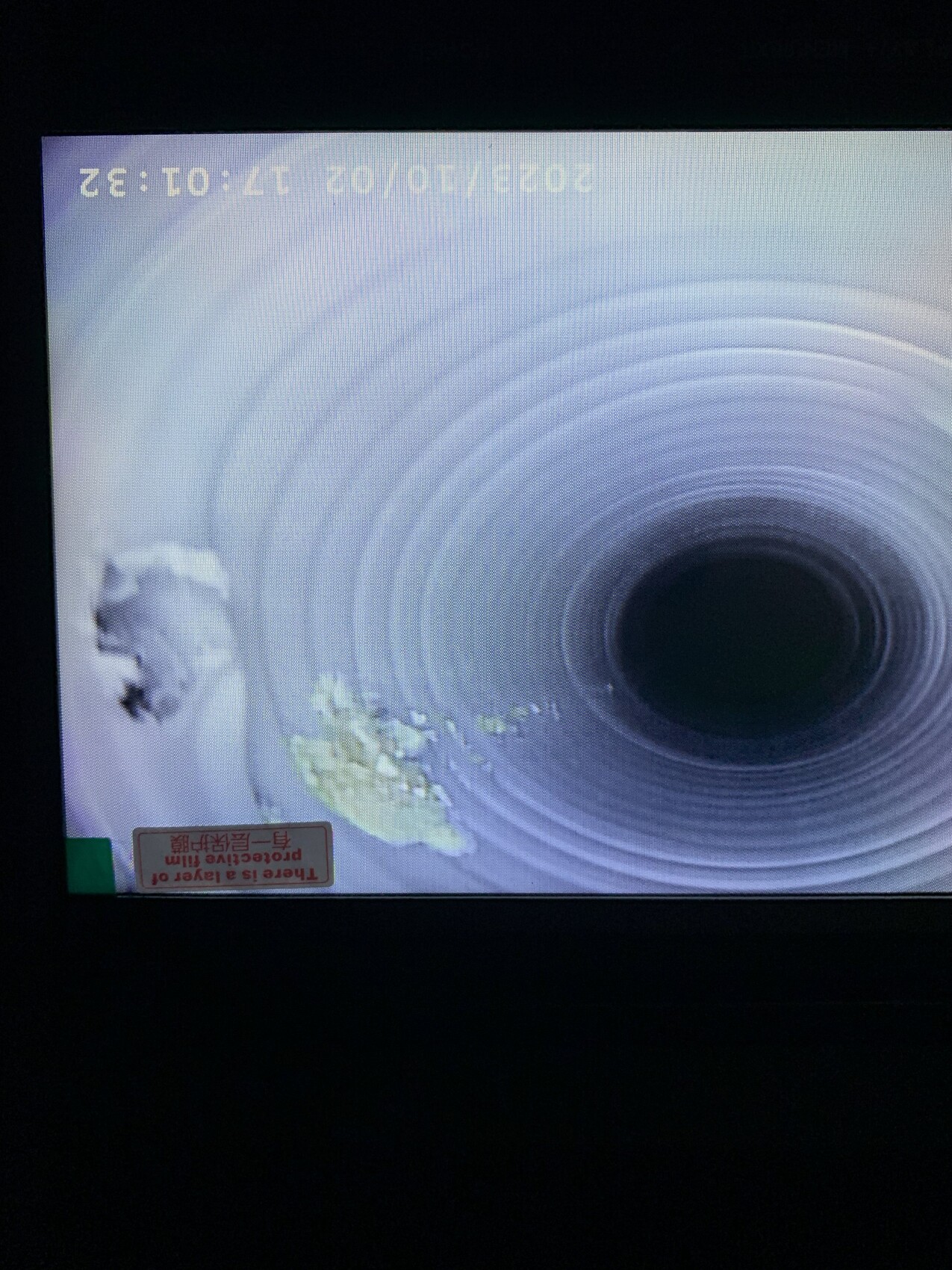

da die Lüftungsrohre bereits an mehreren Stellen beschädigt wurden hab ich mich etwas intensiver mit debeschäftigt. Jetzt fiel mir auf, dass alle Rohre mittels Schneidschrauben an dem Flachverteiler in der Betondecke fixiert wurden. Leider finde ich nicht raus welcher Hersteller bei mir verbaut wurde sodass ich mal nachforschen könnte. Allgemein würde ich aber behaupten dass Schraubenköpfe nichts in einer Lüftungsleitung verloren haben.
Anbei ein paar Fotos. Könnt ihr mir ein paar Schlagworte/Denkanstöße geben wie ich hier mehr rausfinden kann? Beim GU brauche ich mit einem Verdacht erst gar nicht ankommen, ich will es zunächst selbst genau wissen, ob das unzulässig ist.

Soeben habe ich mit dem Technischen Support telefoniert.
Herstellerseitig werden die Rohre durch vollständiges einschieben befestigt, sie rasten sozusagen ein. Das Fixieren mittels Schrauben ist nicht notwendig. Es wird jetzt nicht als kritisch angesehen für die Anlage im aktuellen Zustand da in jedem Lufteinlass ein Filter sitzt der verhindert das Staub überhaupt ins System gelangt. Anders sieht das bei einer Reinigung des Systems aus. Hier kommt spezielles Werkzeug zum Einsatz das nun nicht mehr in das Rohr passt da die Schrauben im Weg sind. Zusätzlich ist das System auf Neutralität ausgelegt (Oberflächen, Gerüche, etc.). Die verzinkten Stahlschrauben gehören da halt nicht ins Konzept. Nicht das man sie riechen würde oder dergleichen aber sie stellen nun die potenzielle Schwachstelle im System dar. Man wird das wie vermutet nur noch ein wenig kaschieren können (Schrauben abschneiden), aber ungeschehen wird es dadurch nicht.
Ich muss das jetzt erstmal für mich sortieren und überlegen wie und wann ich das zur Sprache bringe. Ziel sollte es sein die zukünftige Reinigung zu ermöglichen (also Schrauben alle abschneiden) und das leicht erhöhte Risiko für ein weiteres Schadensereignis (z.B. Schraubenstummel fangen an zu korrodieren) abzudecken. Jegliche Form von Chemie hat in den Rohren nämlich nichts verloren meinte der Techniker zum Thema „Schraubenstummel mit Harz versiegeln“.

Man könnte die Schrauben auch so belassen bis zu dem Moment wo die Rohre mal gereinigt werden müssen oder sollen. Das kann in 5 Jahren soweit sein oder auch erst in 20 Jahren. Gut ist das abschneiden auf keinen Fall, aber wenn die Rohre jemals gereinigt werden sollen ist das vermutlich unumgänglich. Ich weiß gerade auch nicht was das bessere ist. Jetzt abschneiden um zu sehen was in 4 Jahren passiert (Stichwort Gewährleistung) oder so belassen (never change a running system). Die Metallspähne könnte man absaugen da die Schrauben ca. 5-7cm vom Auslass entfernt sind. Man sieht die Schrauben ja von unten stehend mit bloßem Auge.
Ich habe eben mit meiner Rohrkamera mal einen Teil der Lüftungsrohre kontrolliert und festgestellt, dass es zusätzlich ein Bohrlochschaden auf Höhe des Luftverteilerkastens gibt. Wird ja immer besser :-D
