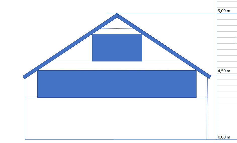

wir überlegen ein Grundstück zu kaufen. Wir würden gerne zwei Vollgeschosse (Erdgeschoss: Küche+Bad+Wohnzimmer, Obergeschoss: 4 Schlafzimmer + Bad) plus ein Dachgeschoss (2 Arbeitszimmer) bauen.
Laut Bebauungsplan:
- Max 2 Vollgeschosse, inklusive 1 Dachgeschoss.
- FH 9m
- TH 4,5m
- Satteldach, Dachneigung 25-48°
- Kniestock 1,5m
Dürfen wir mit diesen Daten, so bauen, wie wir geplant haben? Was meint ihr?

Die Frage erübrigt sich, da man dir einen als Geschoss ausgebauten Dachboden nicht genehmigt.

MMn kann man das schon wie gewünscht bebauen. Zum Beispiel so:
Haus-Skizze: grosses blaues Rechteck unten, mittleres blaues Rechteck, spitzes Dach Masslinien
GF zum Beispiel 9m*13m
Die blauen Kästen sind die 2 m nutzbare Höhe.

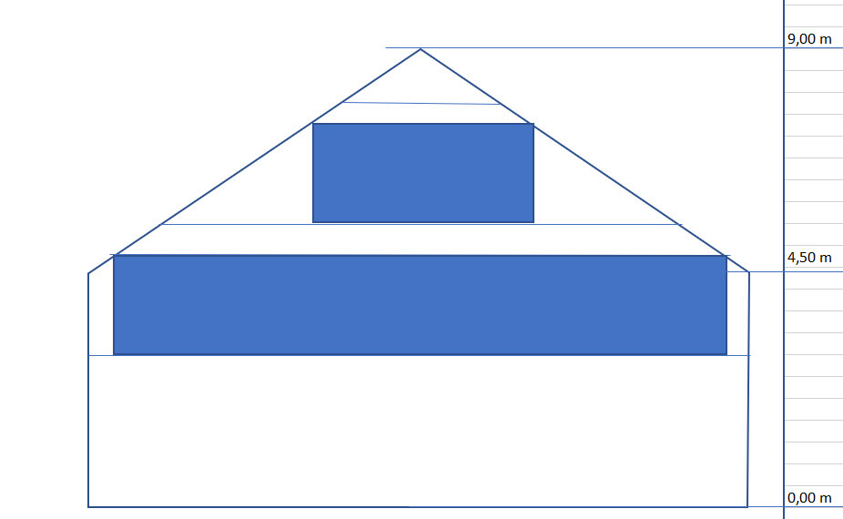

Korrektur:
Leider hatte ich das Dach vergessen.
Schnitt durch ein Satteldachhaus mit zwei blauen Rechtecken (groß unten, klein oben).

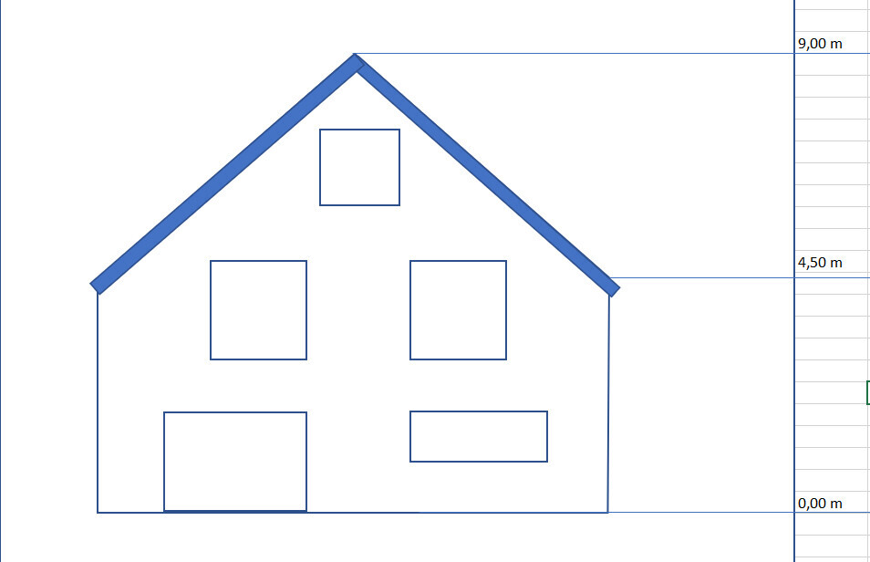

Wenn man mit den Arbeitszimmern etwas genügsam ist, dann geht es auch mit 10 m und etwas steileren Dach.
Schematisches Haus mit blauem Satteldach, mehreren Fenstern und einer Tür.
OK Fenster ist die 2m Linie
