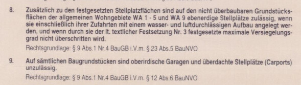

Hallo Zusammen,
ich habe eine Frage. Mein Grundstück wird als WA 2 ausgewiesen.
Jetzt steht im bebauungsplan folgendes:
Ausschnitt eines Baurecht-Textes zu Stellplätzen und nicht überbaubaren Flächen
Darf ich jetzt einen Carport bauen oder nicht? Falls nicht, was darf ich denn dann bauen?
Muss dies innerhalb des Baufelds geschehen?
Ein Haus ohne Carport oder Garage ist doch irgendwie nicht im Sinne des Erfinders.
Hoffentlich weiß jemand Rat.

Koempy06.08.15 10:13
In Punkt 9 steht doch eindeutig, dass ein Carport und Garage verboten ist.
In Punkt 8 steht, dass man weitere Stellplätze erstellen kann, wenn die Regen durchlassen. Quasi so Rasensteine mit Löchern oder sonstiges.
