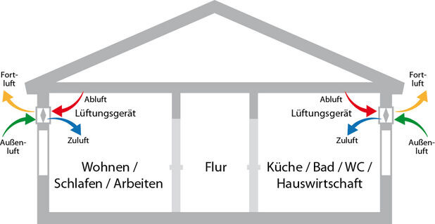

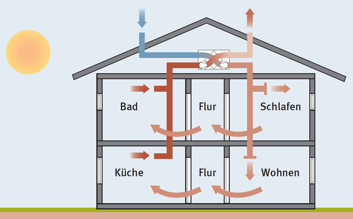

Mycraft18.02.15 11:46
Ja es gibt verschiedene Systeme, wobei ich auch die einfache Abluftanlage mit Fensterfalzlüftern nicht zu Lüftungsanlagen zähle...
1. Einfache Abluftanlage:
2. Dezentrale Lüftungsanlage ohne Wärmerückgewinnung
Querschnitt eines Hauses mit Zu-/Abluft-Lüftung: Zuluft/Abluft in Wohn-/Schlaf-/Arbeitsräumen und Küche
3. Dezentrale Anlage mit Wärmerückgewinnung
1. Zentrale Lüftungsanlage mit Wärmerückgewinnung (ohne Wärmerückgewinnung einfach den Wärmetauscher wegdenken)
Hausquerschnitt mit Belüftung: Luft strömt durch Rohre von Küche/Bad zum Flur und Wohnen.
