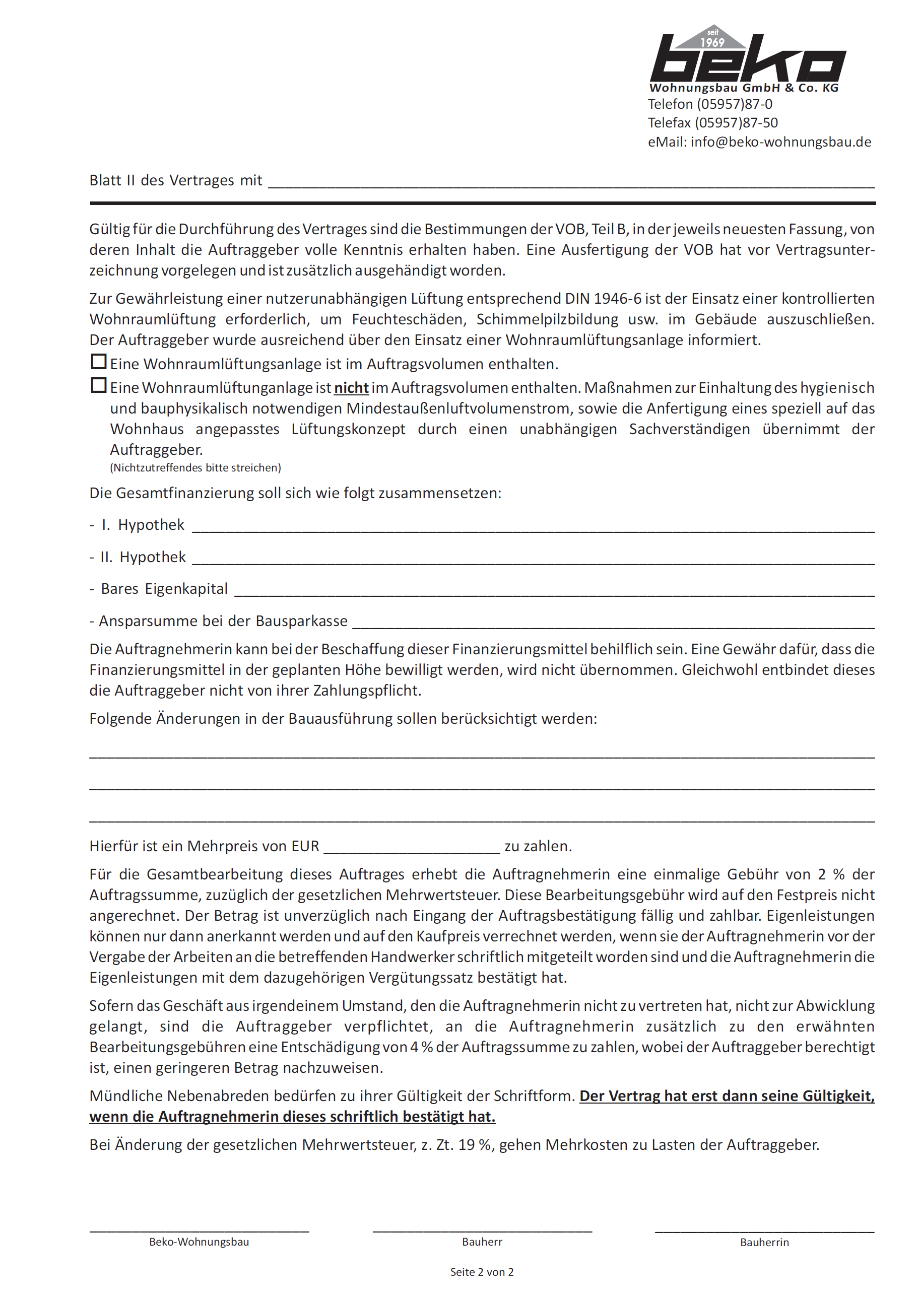

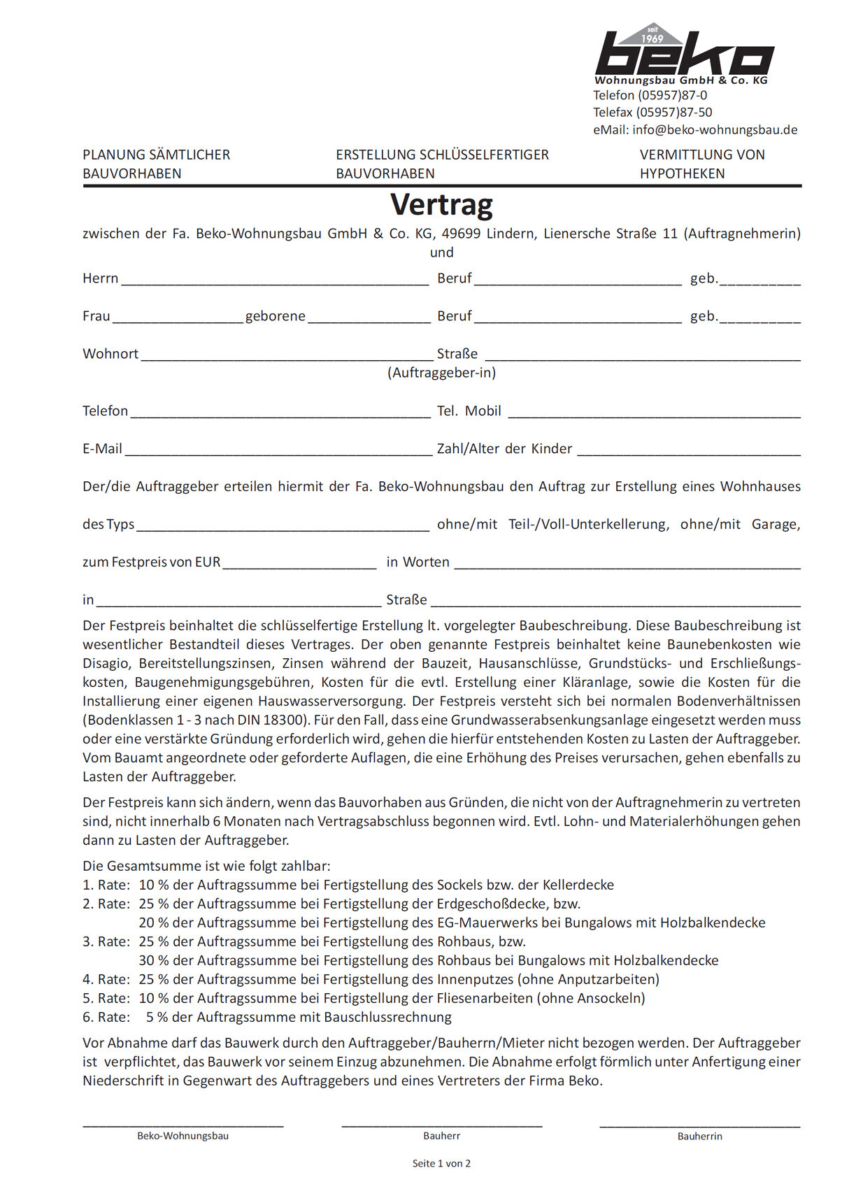

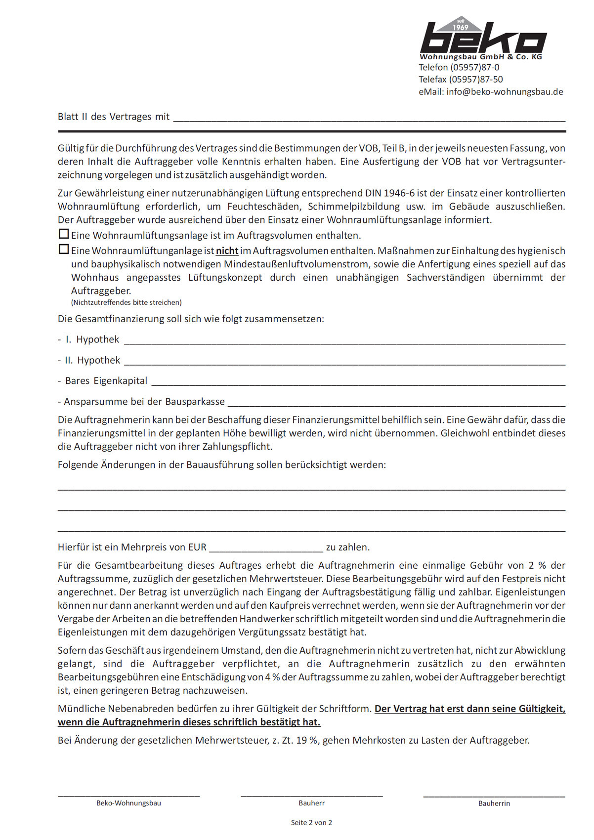

Folgende Vertrag(Vorlage) habe ich von BU bekommen.
Das Grundstück ist sicher.
Finanzierung läuft, noch keine Zusage vom Bank.
BU meinte, Können wir den Vertrag so abschließen, dass wenn Hausbau nicht finanziert wird, man ohne weiteres zurücktreten darf! Ich habe eigentlich kein Problem damit, da ohne Vertrag den Bautermin sich verzögert und der Fa. hat gekündigt, dass ab erste November gilt die neuen Preise(2 bis 3 Prozent mehr).
Was fällt im Vertrag? Was müssen wir berücksichtigen?
So weit das ich weiß, 5 % der Baukosten wird in ende der Gewährleistung bezahlt, aber so was sehe ich nicht im Vertrag!
(Ich werde auf jeden Fall einen Bausachverständiger engagieren, der von Vertrag bis zu Endabnahme mich begleitet)
Vielen Dank
Bieber0815
Lies mal Seite 2 Deines Vertrages, nimm ggf. einen Muttersprachler zur Hilfe. Der Rücktritt kostet 4 % der Vertragssumme. Außerdem sind mit Abschluss 2 % der Vertragssumme zzgl. Mehrwertsteuer zu zahlen.
Ich würde diesen Vertrag nicht unterschreiben. Ich würde auch mit fester Finanzierung keinen Bauvertrag unterschreiben, für den ich 2 % Gebühren zahlen soll.
Übrigens glaube ich, dass es für Verbraucher besser ist, Verträge nach BGB (nicht nach VOB) abzuschließen. Aber da könnte es auch andere Meinungen geben.
Ein "Fachanwalt für Baurecht" berät kompetent vor der Vertragsunterschrift, das kostet im Allgemeinen etwa 300 Euro +/- 50 %.
Neben dem Vertrag muss man auch die zugrundeliegende "Bau- und Leistungsbeschreibung" vor der Unterschrift verstanden haben. Hierbei beraten u.a. der Verband privater Bauherren oder diverse mehr oder weniger qualifizierte Bausachverständige, Baubegleiter, Architekten etc. pp.

Wir haben unseren Vertrag für 250€ auch von einem Fachanwalt prüfen lassen, obwohl die Frau Juristin ist, aber in einem anderen Fachgebiet arbeitet. Die Tipps waren sehr hilfreich und mehrere Anregungen konnten problemlos im Vertrag mit aufgenommen werden.

Man zahlt demnach im worst case 95 % - und bekommt dafür nicht zwingend Dach, Fenster, Heizung, Sanitär, Elektro...
Originelles Konstrukt.
