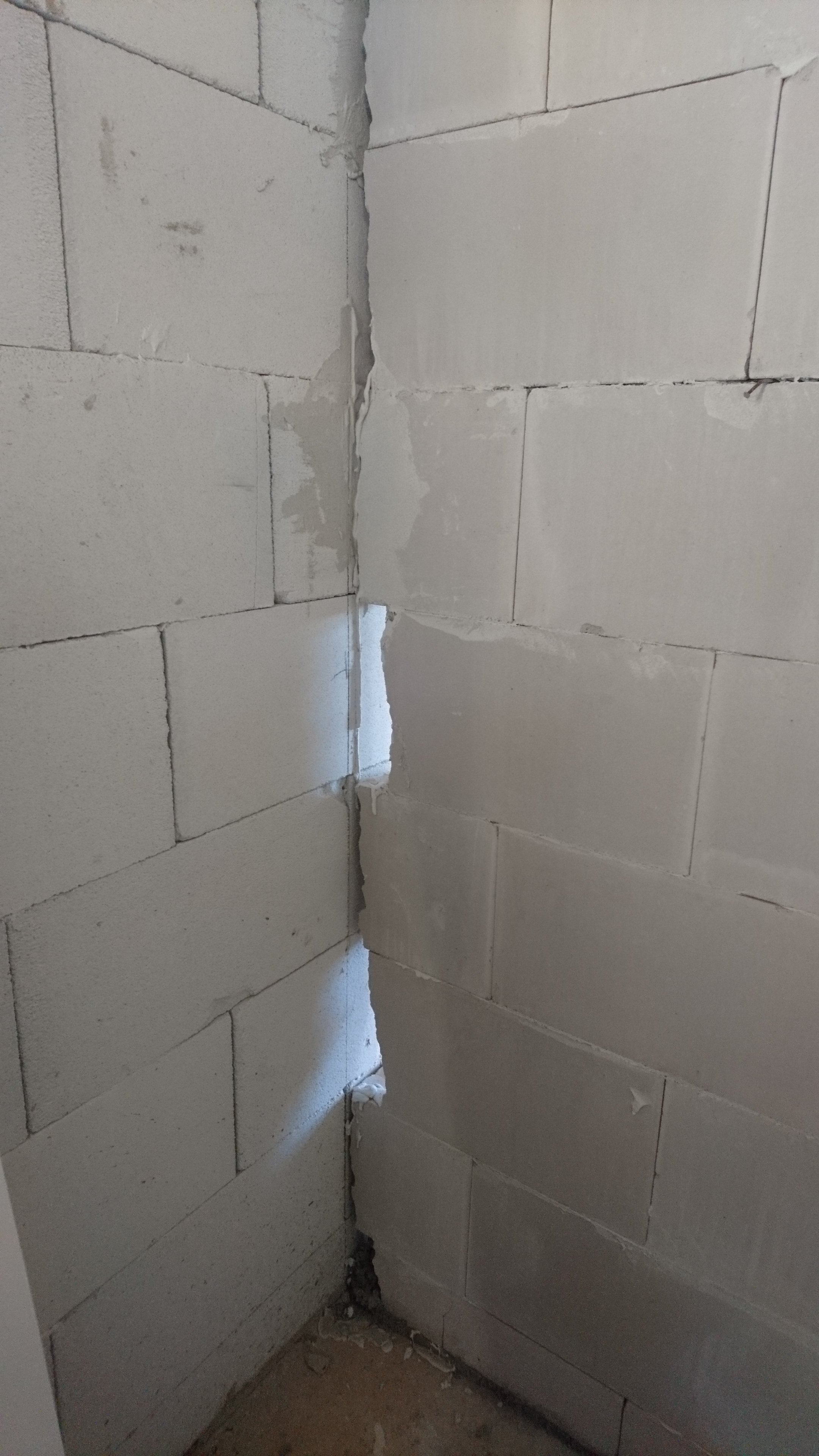

Wir haben nun eklatante Mängel bei der Erstellung der Innenwände feststellen können, hier wurden teils die benötigten Steine mit einer Axt „zugeschnitten“ anstelle die vorhandene Säge zu nutzen. Die Wände sehen dementsprechend aus, wurden mit Tonnen an Mörtel voll geklatscht so dass wir später bei der
Anbringung von Möbeln nie sicher sein können, ob das auch hält. Also zu gut Deutsch: Pfusch.
Eine Mängelanzeige beim Bauträger führte bisher zu nichts, wurde ignoriert. Telefonisch sind die zuständigen Personen auch nie zu erreichen, den verantwortlichen Bauleiter haben wir bisher noch nicht ein einziges Mal persönlich getroffen.

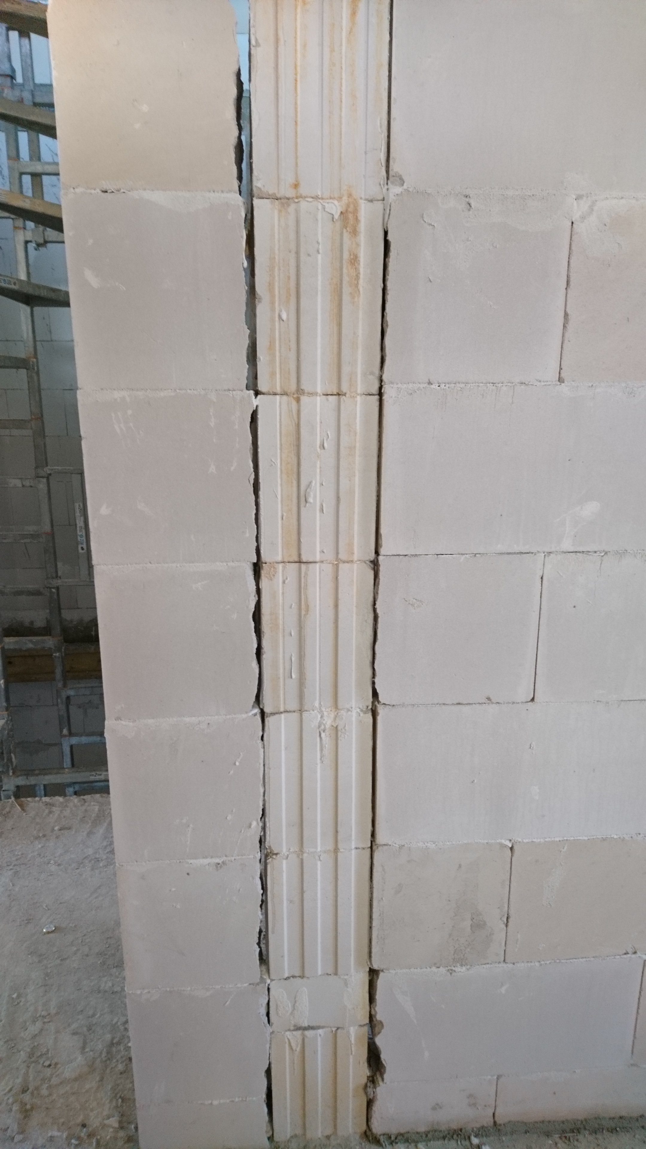

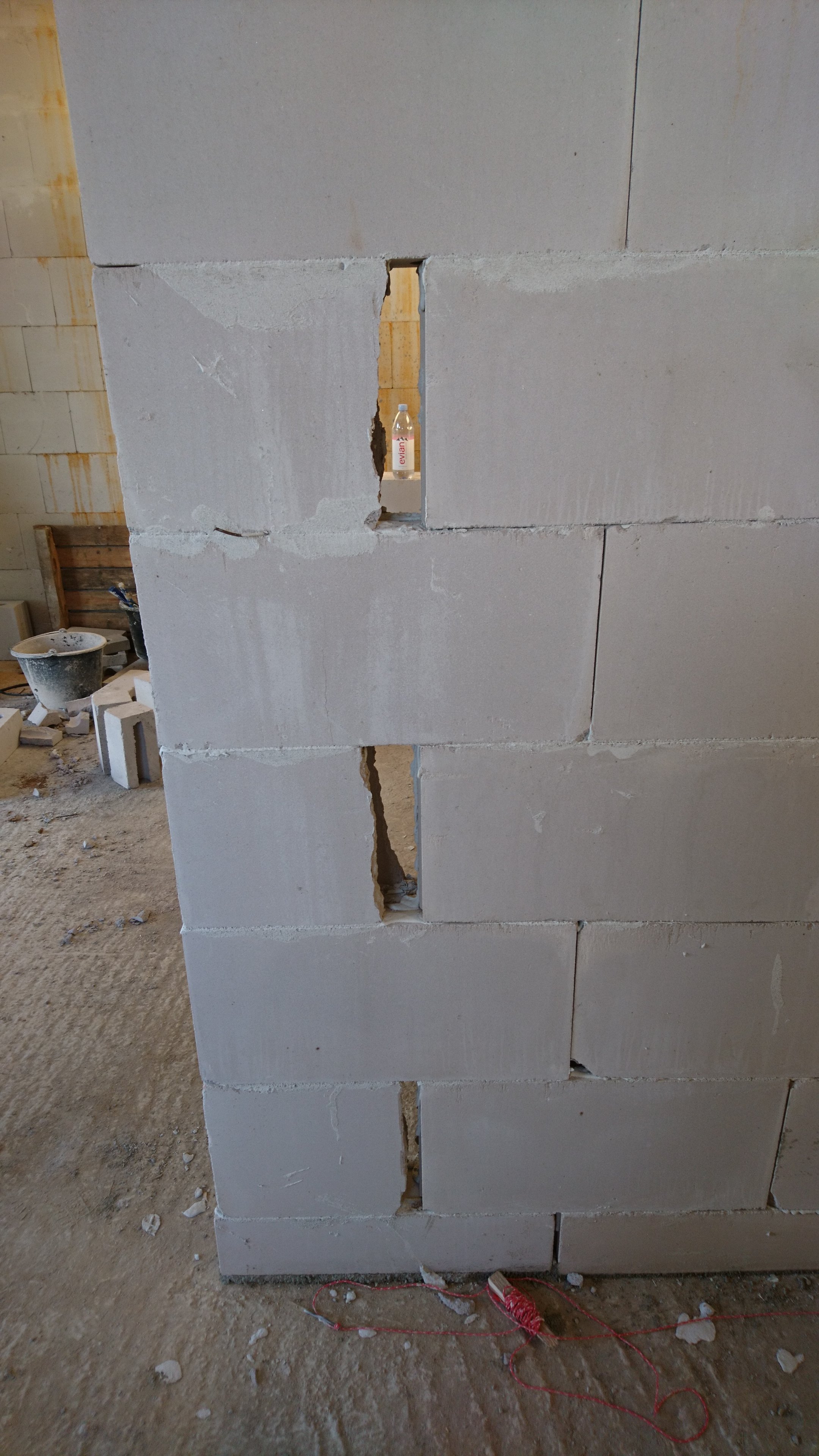

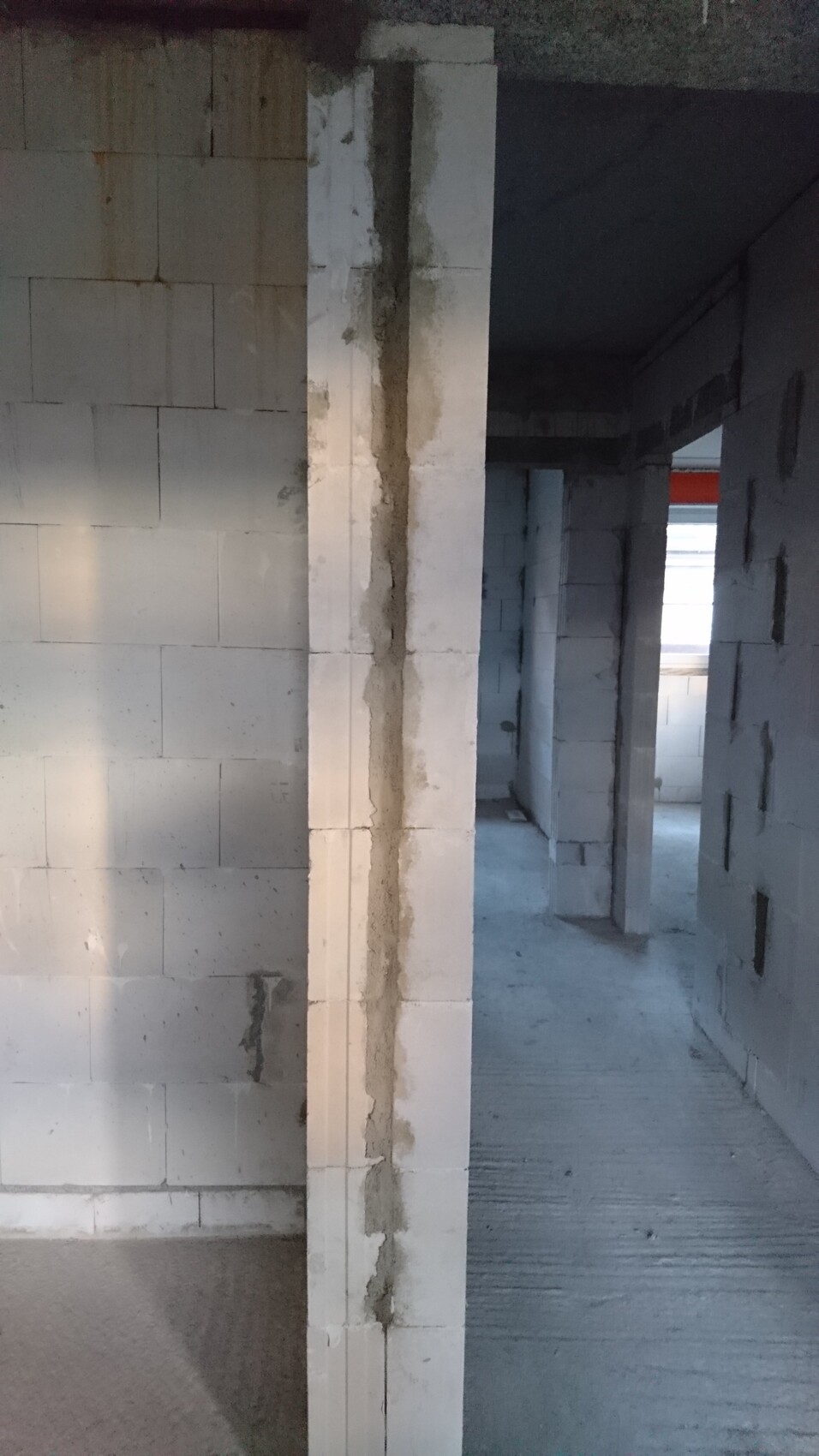

Anbei einige Fotos der Innenwände, teils riesige Lücken, teils schief und nicht richtig verankert. Für uns durchaus nicht fachmännisch.

Mir mißfällt "nur", daß die Wand links in Bild 0951 wohl hat an der Grenze der Lotabweichung nach DIN sein dürfte. Ich erkenne nicht eindeutig, ob es Kalksandstein oder Porenbeton ist, bei ersterem könnte das Nichteinbinden der Wände in Ordnung sein, aber das auch Nichtverankern weniger. Die Lücken an sich sind nicht so dramatisch, wir reden hier ja von Innenwänden. Bei Außenwänden würden die Pfuschertaschen zugemörtelt, gelten aber auch da technisch wohl nicht als Mangel. Bei Innenwänden mag man das dem Putzer überlassen wollen, es mit Gewebe zu überbrücken.
In meinem Gesamteindruck bleibt es zwar dabei, daß ich von Deinem BT-GU außer Abstand nicht viel hielte - aber die Bilder stützen auch die Sichtweise, daß Du die Lage dramatischer siehst als sie ist: was man sieht, mutet durchschnittlich bauüblich an.

Echt?
Ich finde die Bilder ehrlichgesagt erschreckend...das soll normal sein? Bei uns sieht keine einzige Wand auch nur annähernd so aus. Klar, da ist dem ein oder anderen Porenbetonstein auch mal ne Ecke weggebrochen und hier und da ist ein winziger Spalt zwischen Steinen aber absolut nichts vergleichbares mit den hier gezeigten Bildern
