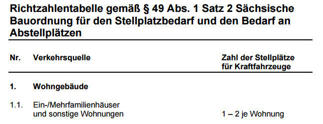

delphin69 schrieb:
da hat niemand 5,5m vor seinem Carport oder Garage Platz.
Und wo soll die Feuerwehr oder Rettung halten, wenn ich mir gar kein Carport o.ä. baue? Da steht das Haus bei 3m - ist mir nicht ganz klar, wieso nur vor einem Carport oder Garage.
Du weißt aber schon das die Landesbauordnung folgendes vorgibt.
Für Anlagen, bei denen ein Zu- oder Abgangsverkehr von Kraftfahrzeugen zu erwarten ist, sind Stellplätze und Garagen in dem erforderlichen Umfang auf dem Baugrundstück oder in zumutbarer Entfernung davon auf einem geeigneten Grundstück herzustellen, dessen Benutzung für diesen Zweck rechtlich gesichert wird (notwendige Stellplätze).
Und nur weil die anderen das nicht haben, wird es ja nicht besser. Wobei ich das nicht glauben kann; wenn ne Garage im Spiel ist, baut man doch genug Fläche davor um noch ein Auto zu parken.
Tabelle mit Parkplätzen für Wohngebäude gemäß sächsischer Bauordnung, Tabellenzeilen und Spalten
