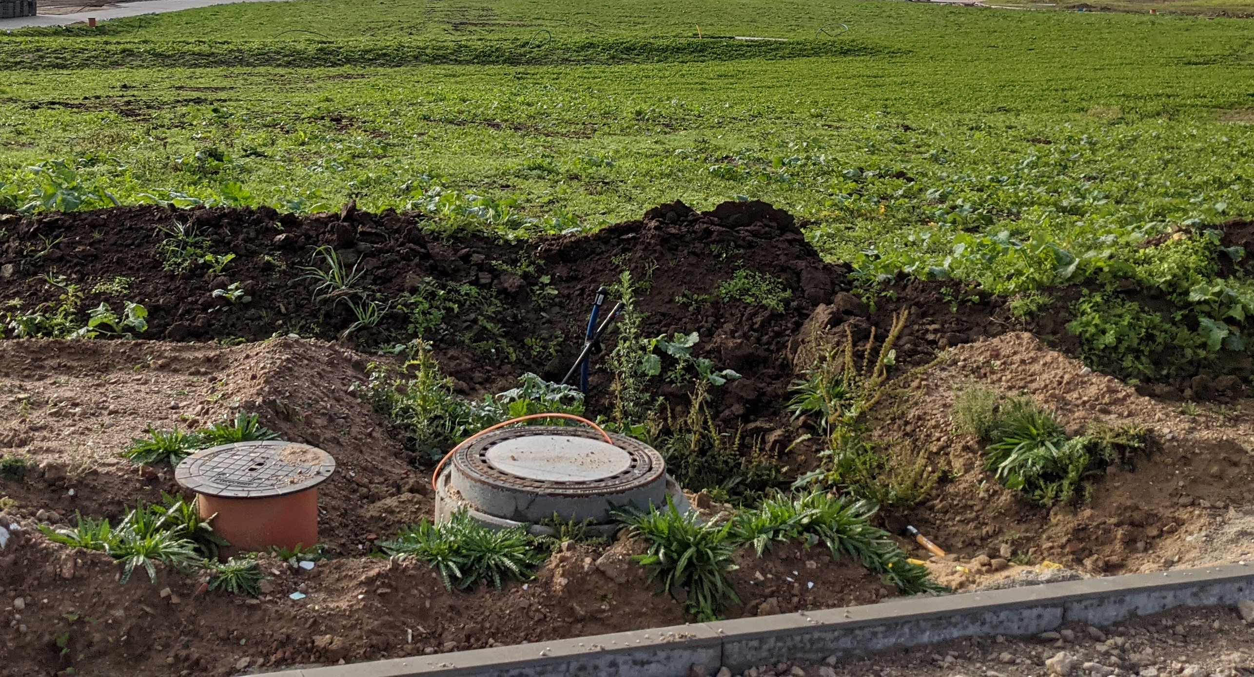

- Revisionsschacht müssen wir z.B. selbst setzen - steht im Bebauungsplan - könntet ihr ja auch mal prüfen, falls ihr daran noch nicht gedacht habt - kostet 2.500€
- Bauversicherungen --> 1.000€
Das wären dann All in All 13.000€ ---> Also hier unbedingt aufpassen!
Auch das Bodengutachten habe ich erstmal mit 2.000€ reingenommen.
Beim Prüfstatiker bin ich mir nicht sicher, da der Bauträger das meiste als Gesamtpaket verkauft, ist meines Erachtens nach die Prüfung der Statik inklusive. Etwas anderes konnte ich aus der Bau- & Leistungsbeschreibung nicht rauslesen.
Ein Revisionsschacht ist meiner Ansicht nach schon auf dem Grundstück vorhanden.
