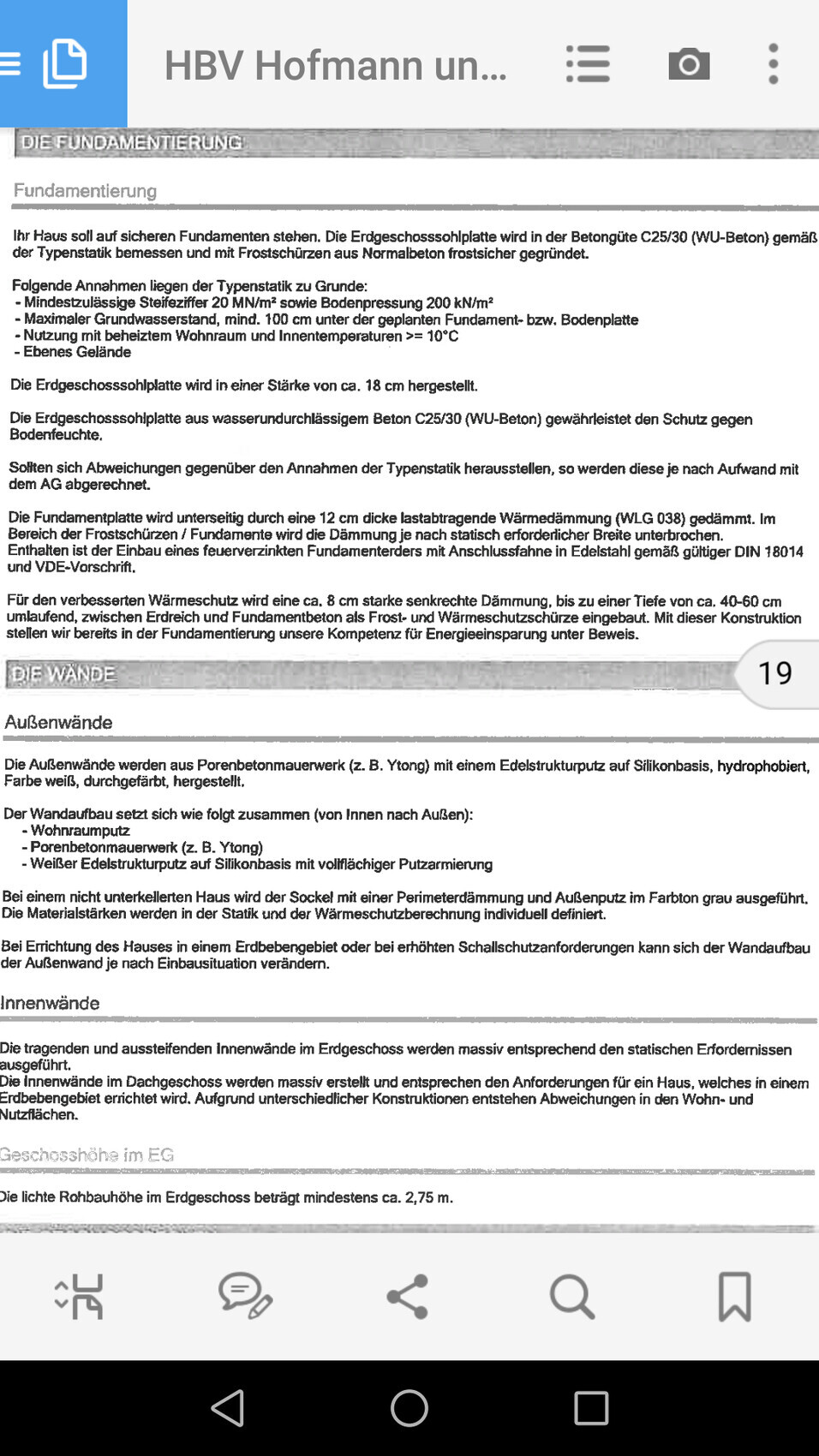

Hi, wir stehen ja kurz vor der Hausübergabe, letztens meinte der Bauleiter so ganz nebenbei, dass wir auf unseren Sockel, der ja schon fertig verputzt ist, noch eine Bitumenschicht auftragen müssen.
Und zwar so hoch, wie die Erde noch aufgeschüttet wird.
Der andere Bauleiter meinte, nur über/bis (?) zur Perimeterdämmung.
Da man die Jungs aber nie sieht und wenn, dann sind sie extrem kurz angebunden, wurde uns es bisher nicht richtig erklärt, bis wohin wir jetzt wirklich was machen müssen.
Unter dem Sockelputz befindet sich so rosa Styropor, dass wiederum, wurde mit Bitumen (ohne irgendwas eklig klebendes schwarzes Zeug) draufgeklebt.
Müssen wir jetzt wirklich noch mal nen Bitumenanstrich darauf machen?
Oder reicht ein Isolieranstrich auf Bitumenbasis?
Oder doch ne flexible Dichtungsschlämme?
Jeder sagt was anderes -.-
Gibt viel zu viel verschiedene Arten von Bitumen.
Kein Plan, was das richtige ist.
Anbei ein Screenshot vom Vertrag bezüglich der Dichtung.
Lese auch sonst nirgendwo, dass irgendwas noch Bauseits zu erledigen ist.

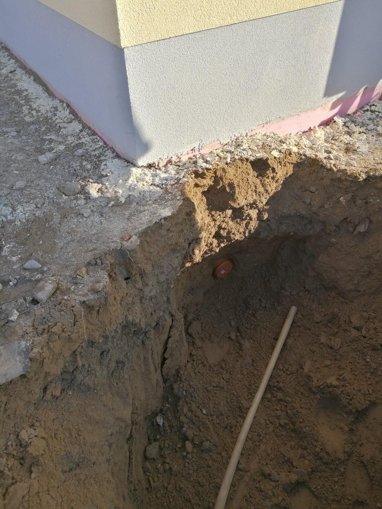

Hier sieht man ein Teil vom Sockel

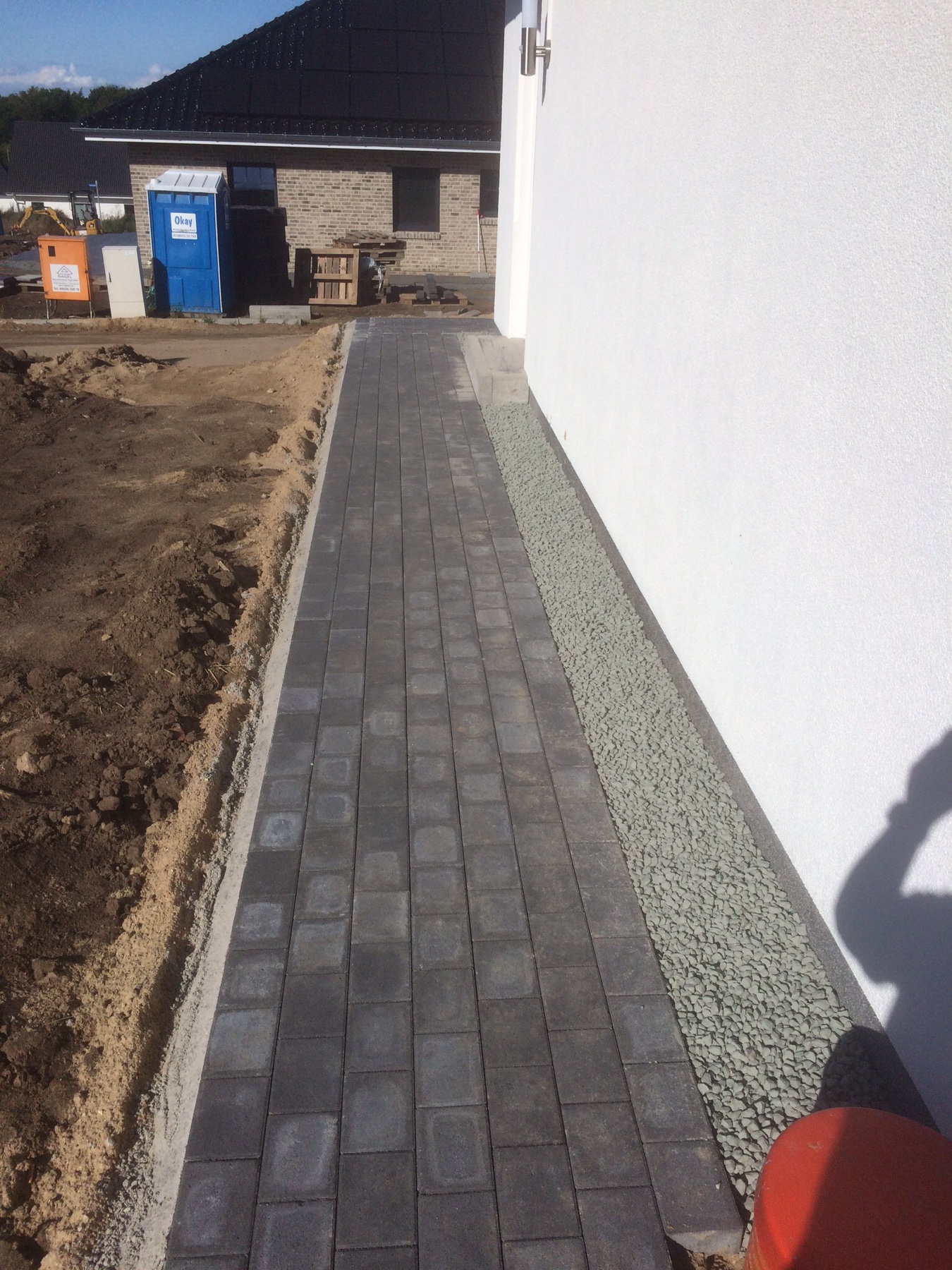

Willst Du Muttererde bis ans Haus? Das tu man nicht. Um das Fundament gehört ne Drainage, angeschlossen an die Regenwasserkanalisation. Darüber Füllsand und Kies oder Granitsplitt oder Rheinkiesel oder oder je nach Geschmack. So bleibt das Fundament trocken. Karsten

Drainage im Spritzschutzstreifen ist meines Erachtens nicht notwendig - darunter befindet sich ja das Gründungspolster, das über eine ausreichende Entwässerung verfügt. Kommt aber sicher auch auf die Höhe des Gebäudes über Geländehöhe und Wasserstand an...
Aber ich sehe auf dem Bild auch gar kein Gründungspolster? Oder täuscht das? Sieht nach Erde aus.
