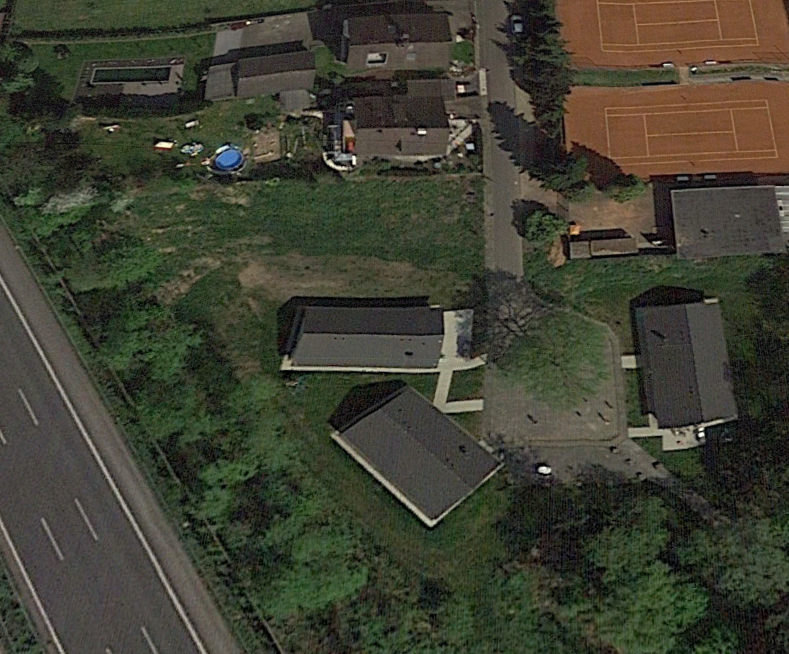

Liebe Forenmitglieder,
es geht um das Grundstück aus der Anlage. Es liegt an der Bundesautobahn 3 in der Nähe von Köln. Das Grundstück gehört bereits der Familie seit ca. 60 Jahren. Es handelt sich inzwischen um eine Baulücke.
Wir haben vor rund einem Monat eine Bauvoranfrage eingereicht. Heute kam die Ankündigung der Ablehnung durch Straßen.NRW sofern wir uns nicht äußern.
Unser geplantes Haus verstößt ca. 8m gegen die Bannzone von 40m und die Garage liegt nur 11m von der BAB entfernt.
Sollte man die Bannzone von 40m einhalten, ließe sich das Grundstück nicht sinnvoll bebauen (siehe zweites Bild). Es handelt sich dabei um eine Schätzung von mir, es bleibt ein "Dreieckiges" Baufenster von ca. 80qm über. Hierin müsste auch eine Terrasse enthalten sein.
Nichtsdestotrotz wurde für das Grundstück seit 20 Jahren Steuern für Bauland gezahlt und natürlich ist es auch voll erschlossen. Die Häuser südlich unseres Grundstückes gehören der Stadt und sind Flüchtlingsunterkünfte.
Hat jemand Tipps zur Begründung der "Besonderen Härte"? Weiß jemand um Auflagen, die man anbieten kann?

Ich habe noch ein Foto der Flüchtlingsheime bei Google Maps gefunden. Da sieht man die Baulücke und auch die Autobahn gut.

Dir scheint die Bedeutung dieser Sperrzonen nicht ganz klar zu sein. Die dienen dem Ausbau der Straßen und sind frei zuhalten um nicht zu viel Betroffene zu schädigen. Da kannst du auch nichts machen, du wirst enteignet und dann geht die Autobahn 2 m am schlafzimmerfenster vorbei... Yeah.. Bau lieber woanders.
Zum Heim, das wird dann halt weggerissen, da muss man auch niemand entschädigen und ist für einige auch noch ein Grund die Autobahn auszubauen. Deshalb darf das da stehen.
