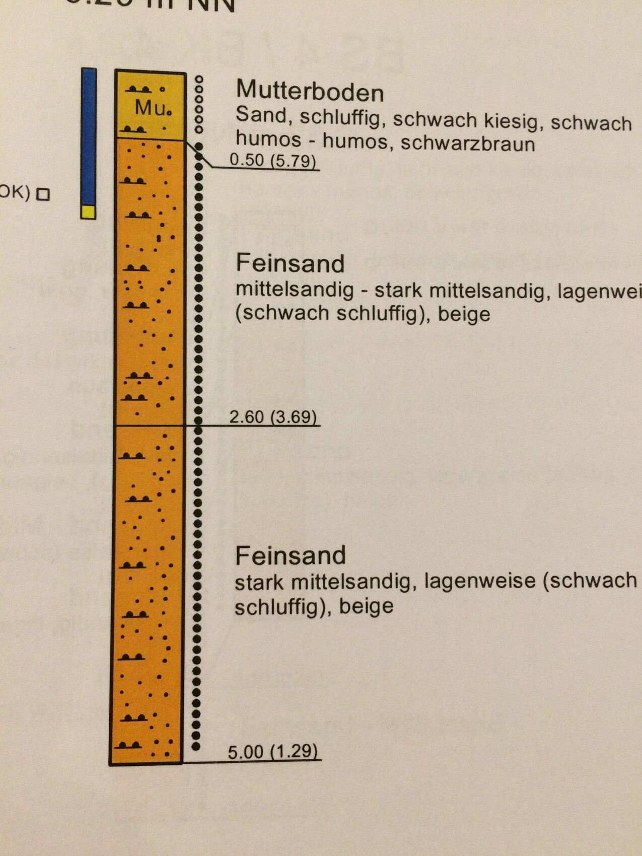

bau.herr02.03.17 09:07
@Deliverer
Die Erdarbeiten beinhalten das abschieben des Oberbodens (0,5m) & auffüllen und verdichten (0,8m) des Baukörpers. Laut Gutachten reicht das.
Oder sehe ich etwas verkehrt?
Bodenschnitt: Oberer Mutterboden, darunter Feinsand; blaue Skala links, Messwerte.
Deliverer
02.03.17 12:54
Wenn es ein Gutachten gibt und das beachtet wurde, dann scheint das zu passen.
